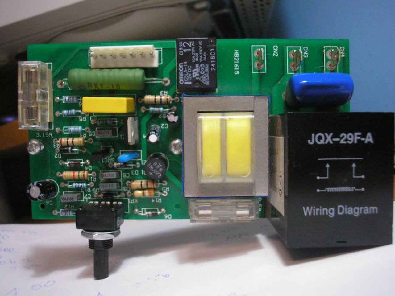

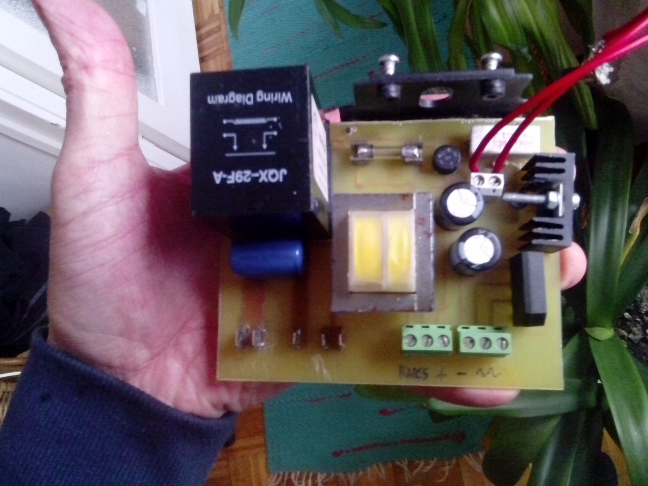

Olyan 4- éve vettem ezt a hegesztőt vadi újonnan, és már akkor fröcsögött mikor agyon feltekertem. Igen a huzaladagoló mechanikája gyárilag rossz volt, de azt most frankón átalakítottam. A mechanikához esztergáltattam kicsi bronz perselyeket, hogy a tengely ne a műanyagba forogjon. A gyári panelt meg kidobtam belőle és a Gábor haverom készített bele egy rendes panelt. Ami nagyon egyszerű és egy külön kicsi trafóról működtetem.
Teszek fel egy képet az eredeti és a Gábor féle panelről. Szóval a huzal adagolást amennyire tudtam helyrehoztam, de ez a na gyáramon lévő fröcskölés ugyan úgy megmaradt.

(#) nimrod79 válasza Graf Spee hozzászólására (») Jan 16, 2016 /
Az én hegestőmben egy kicsi motor tolja a huzalt. 24v aszem 1,5 A.
Az én gyárilag beépített motorvezérlőm is tönkrement, aztán a gábor haverom készített nekem egyet. Egy nagyon egyszerű kis panelt, amiben szinte nincs is semmi. Egy rellé ami a 220v kapcsolja, két kondi és egy ellenállás, egy stabícé (aszem ez a neve) meg egy poti amivel tudod állítani a motor fordulatát. Esetleg ebben tudok segíteni.
