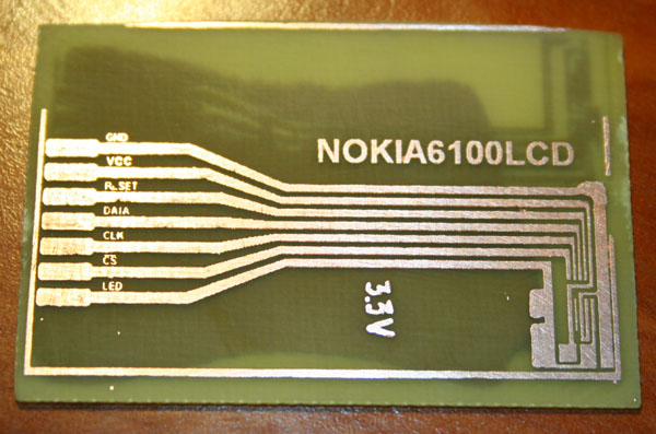

No, szóval akkor a következő lehetőségeim vannak, ahogy körülnéztem:
- van otthon egy 3210, ami még működőképes, de elég ramaty állapotban van, bontható (akár fűrészelhető is a panelje a kijelzőhöz csatlakozás végett); - tudok venni 2 és 3e között a következő típusokhoz kijelzőt: N3310, N6510, N6210, N5510 (ahogy néztem, a N5510-es is érintkezősoros kivitel). Ezekből kellene megcélozni valamit, amiből tudnék csinálni egy olyan kijelzőt, amihez viszonylag normálisan tudok majd csatlakozni akármilyen vezérlőáramkörből. Pl. egy NYÁK-lapra felszerelni, és a NYÁK szélén egy tizedinches hüvelysorra kivezetni a lábakat, a készülő áramkörbe meg majd a megfelelő helyen beépítek egy tüskesort. A fentiek közül Te melyiket javasolnád, melyik nem jár túl sok szívással, esetleg van a felszereléséhez NYÁK-rajz? Nem ártana, ha a nagyobb felbontásúak közül kerülne ki a "nyertes", mert ahogy néztem, vannak 96x60-as és 84x48-as kijelzők is ezek között. Ja és még egy kérdés: lehet-e tudni a fizikai méretét a telefonokban használt kijelzőknek, vagy pl. a 84x48-asok mind ugyanakkorák mm-ben is? Ha fizikailag is a lehető legnagyobb kijelző érdekelne (FF), akkor mit kellene felhajtanom?

Nos a N3210 és N3310 ugyan az a kijelző más köntösben.
A 3310-est könnyebb kezelni, van rajta 3 csavarhely (könnyebb panelhez nyomni) és a hangszoró is használható marad... én rajtahagytam. A 3210-es tele van lemezekkel és gumiérintkezős.. szerintem macerás. A 5510 / 6510 nagyobb kijelző, de semmi komoly eltérés. Én a helyedben a 3210-essel szórakoznék és a kész cuccot 6510-esből raknám össze. Nyák szempontjából szinte mindegy melyiket választod, csak maradjon rajta ))Ha fizikailag nagy FF akarsz, akkor ne telóból bontsd ki... van akkora LCD amit alig bírsz hazavinni ))Én pont ezért nem hoztam el... 360x240-es FF érintőképernyős 30x20 cm a mérete... De rengeteg grafikus FF van a piacon ocsó. Csatolom a Nokia FF-hez a nyomtatható panelrajzot... PicKit2 Próbapanelbe megy, a N3310 csatlakozó és pozicionálonak van furat, és a a hangszóró is bekötve. A rajz direkt van tükrözve! A SPEAKER csatlakozónál szakítsd meg mint a többit és tegyél oda egy kicsi kondit.

Ez egy S65, ugyan az mint a C60-as csak más méret. Bekötés is azonos, még ha máshol is van. Ha lesz időm, azt is megpiszkálom... De ha neked előbb megy írj ... ![]() pisti89... nocomment. Mindent megtalálsz az eddigi fórumban... de neked becsatolom a részleteket: Kapcsolási rajz: Microchip Demopanel, doksit kapcsrajzot a gyártónál találsz.Plusz saját panel, , amivel az LCD-t illesztem a próbapanelhez tesztelésre. Sima analóg bemenet lekérdezése.
