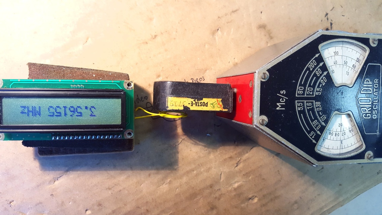

Így van , de helytálló Doky586 meglátásai, hogy azért nem kell kőbaltával cselekedni mikor itt van sok jobbnál jobb technika elérhetően mindannyiunk számára ( nem úgy mint régen). Belátom elég maradi vagyok ilyen téren, de még is alkalmazom én is az elektronikai "csemegéket" mint ma is egy mini kivitelű PIC-es frekvenciamérőt állítottam össze, amilyet már egyszer itt mutattam a topikban. Annak idején gyerek fejjel talán a szerencse műve, hogy nagyon inspirált az öreg rádiónkon itt-ott befogható Morse jelek megértése és pont ekkor találtam egy eldobott úttörő zsebkönyv darabot aminek a hátulján ott kandikált a Morse ABC. Mivel volt motiváció így igen hamar megtanultam az egészet venni is adni is. Remélem hamarosan neked is megy az adás-vétel!

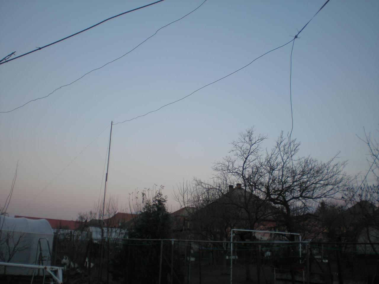

Frekvenciamérőnek én is digitálisat használok. Ellenállás mérésnél is előnyösebb a digitális, de más mérésekre sokkal jobban szeretem az analógot (feszültségmérő, árammérő, oszcilloszkóp). Persze van digitális alkatrész teszterem is, nagyon jó dolog, hogy beleteszem a tranzisztort és automatikusan megmondja a lábkiosztását. Én attól kapok idegbajt amikor ész nélkül használják a berendezéséket, csak mert digitális. És nem nézik meg, hogy mikor mi az előnyösebb. Az üzletekben is, csak ráírják valamire, hogy digitális meg okos és már veszik is mint a cukrot. Kedvencem eddig az okos tégla, az milyen? Na mindegy, ez már nem rádióamatőr téma. Más: 2016. január 11.-én reggel 6:30-kor 80 méteren a kis PIONYR rádiómmal és az EWe antennával I0FKI-t vettem enyhe faddingal, S4-et adtam neki, mivel nincs a rádióban S mérő ezért csak úgy fülre. Erősen CQ-zott, de nem válaszolt senki.
Itt annak az ígért képek az antennáról.
