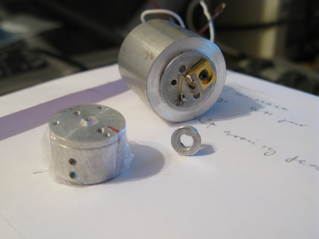

Hogy lehet azt kideríteni hogy milyen mert vettem egy ilyen 500mW-os kínai laser pointert és azt szeretném át alakítani infrára ha megoldható lenne ez?
(#) kasas válasza morzsa15 hozzászólására (») Dec 11, 2015 /
Szétszeded és kiderül ,ha több részből álló tégely van benne akkor abban vannak a kristályok. Egyébként szerintem biztos hogy dpss mert a direkt dióda nagyon drága .
Én is átalakítottam a 400mw os zöldemet mármint kiszedtem a kristályokat és csak az infrát használom viszont készülj fel hogy a mostani kollimáló lencse nem lesz jó neki és jó helyen sem tehát oda kell valamilyen más lencsét szerkesztened ha sugarat akarsz .
Arra is készülj fel hogy összerakni nem feltétlenül fogod tudni ha feloldod a csavarokat meg a ragasztásokat vagyis piszok nehéz újból beállítani úgy a kristályokat hogy zöld jöjjön ki és azon a teljesítményen . A kristály tömb helyzete szögfüggő és nálam csak két béna csavar tartotta.
Arra is készülj fel hogy iszonyú nagy sterilitás kell , ne legyen felkavart por hajszál a szobában nehogy rászálljon az infra lézerdiódára . Az üveg részeket amiből sok van ha szétszeded és a kollimáló lencsét ne érintsd meg az ujjaddal mert piszok nehéz letörölni róla az infra bevonat miatt . Én annó csak száraz papírzsebkendővel való szenvedéssel tudtam leszedni viszont ne kerüljön papírdarab bele. A lézer fény olyan hogy amire azt hiszed lámpafénynél hogy az a lencse steril zsírmentes ha átvilágít rajta a lézer kimutatja hogy mégsem az ez a polarizációra vezethető vissza .
Ha ez tényleg 500mw os akkor 3w os infra lessz benne kb amit mondjuk nem hiszek de az enyénben 2,5w os van de az csak 400mw os ennél az a szerencse hogy látod az infa fény vetületét a fehér falon így ha proszem került elé azt is látni fogod és orvosolni nyilván nem bekapcsolt állapotban és ne nézz bele mert reflex szerűen ez szokott történni hogy kitakarítsd.
Ilyen a dióda és mellette a kristályokat tartó tégely ami nincs szétbontva.
