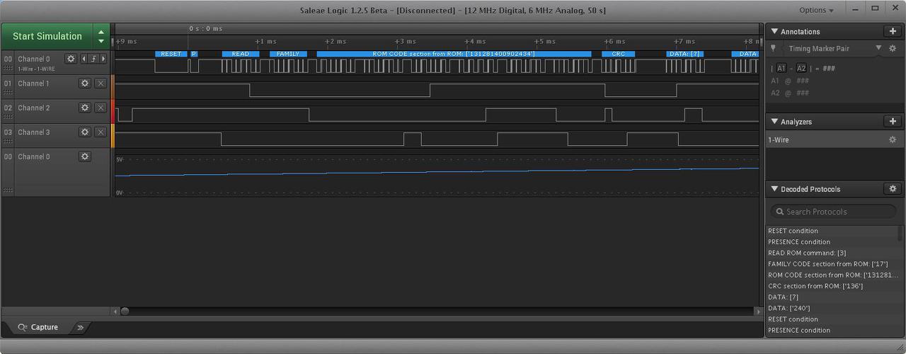

(#) Hp41C hozzászólása Jan 14, 2016 /
Nem lenne egyszerűbb mérve? Már majdnem egy hete foglalkozunk egy problémával anélkül, hogy lenne egy mérési eredmény... Belinkeltem két olcsó eszközt, amit más projecteknél is lehetne alkalmazni (I2C, SPI, stb). A kép csak szimuláció által készített tesztadat kiértékelése, de ugyanezt mutatja, ha mérést végzünk vele.
