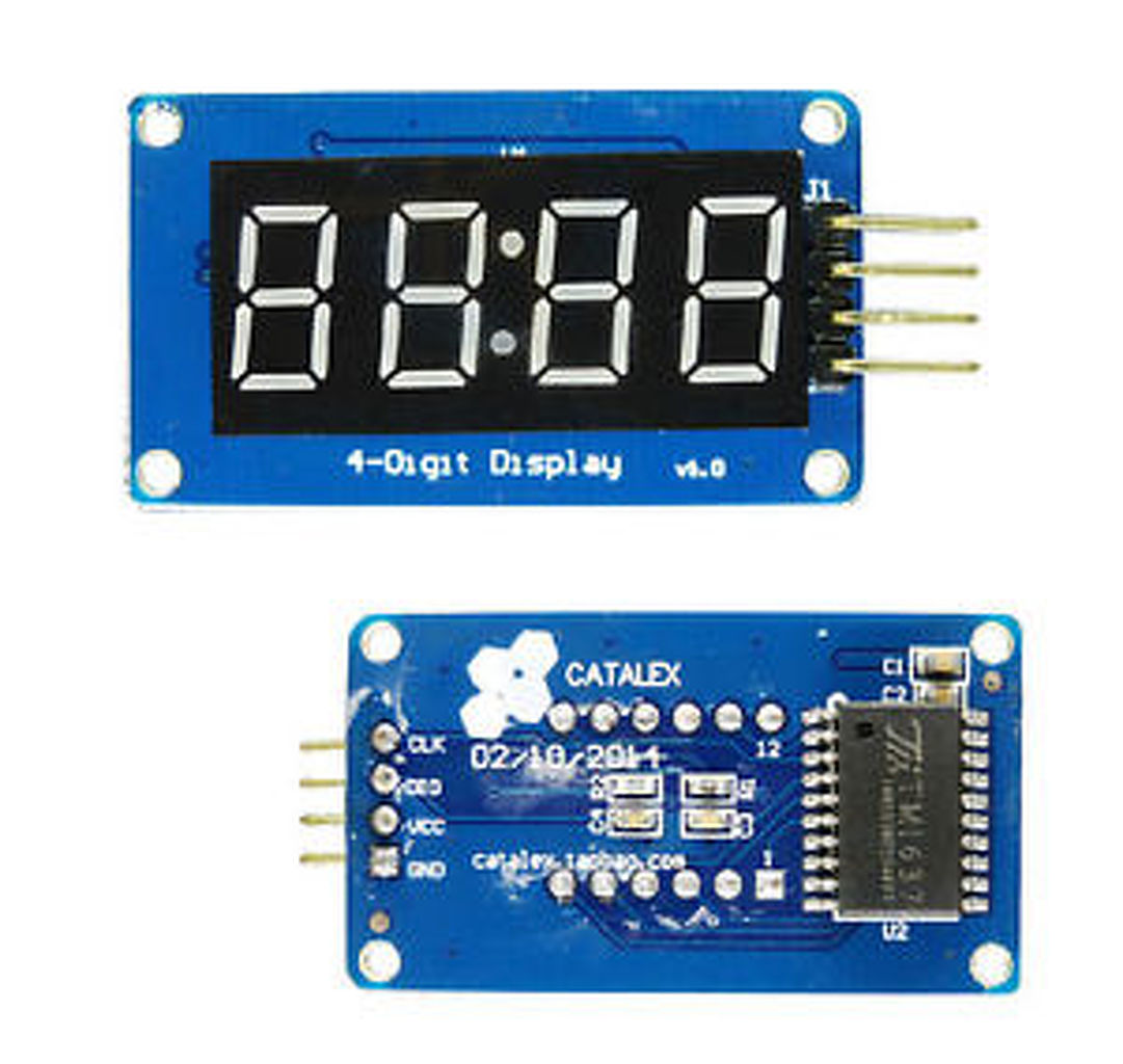

Sziasztok. Kérnék egy kis segítséget.
Nemrég kezdtem ismerkedni az Arduino-val. Egy stoppert kódot akarnék beilleszteni egy pár alapfunkciójú kódba. A letölthető stoppert kódot kéne egy kicsit leegyszerűsíteni, „kitakarítani”, csak a kijelző funkció kellene, semmi más. Ebben kérném a segítségeteket. A kódba kellene egy változó, ami ha 0 = áll a stopper, ha 1 = megy a stopper.
Ez egy LED-es, 4 digittes kijelző, ( TM1637) amin a másodperc és a percet mérné. Ha még megoldható lenne az, hogy egy változóval ki-be kapcsolható lenne a LED kijelző fénye, az csak „hab lenne a tortán”. Előre is köszönöm.
