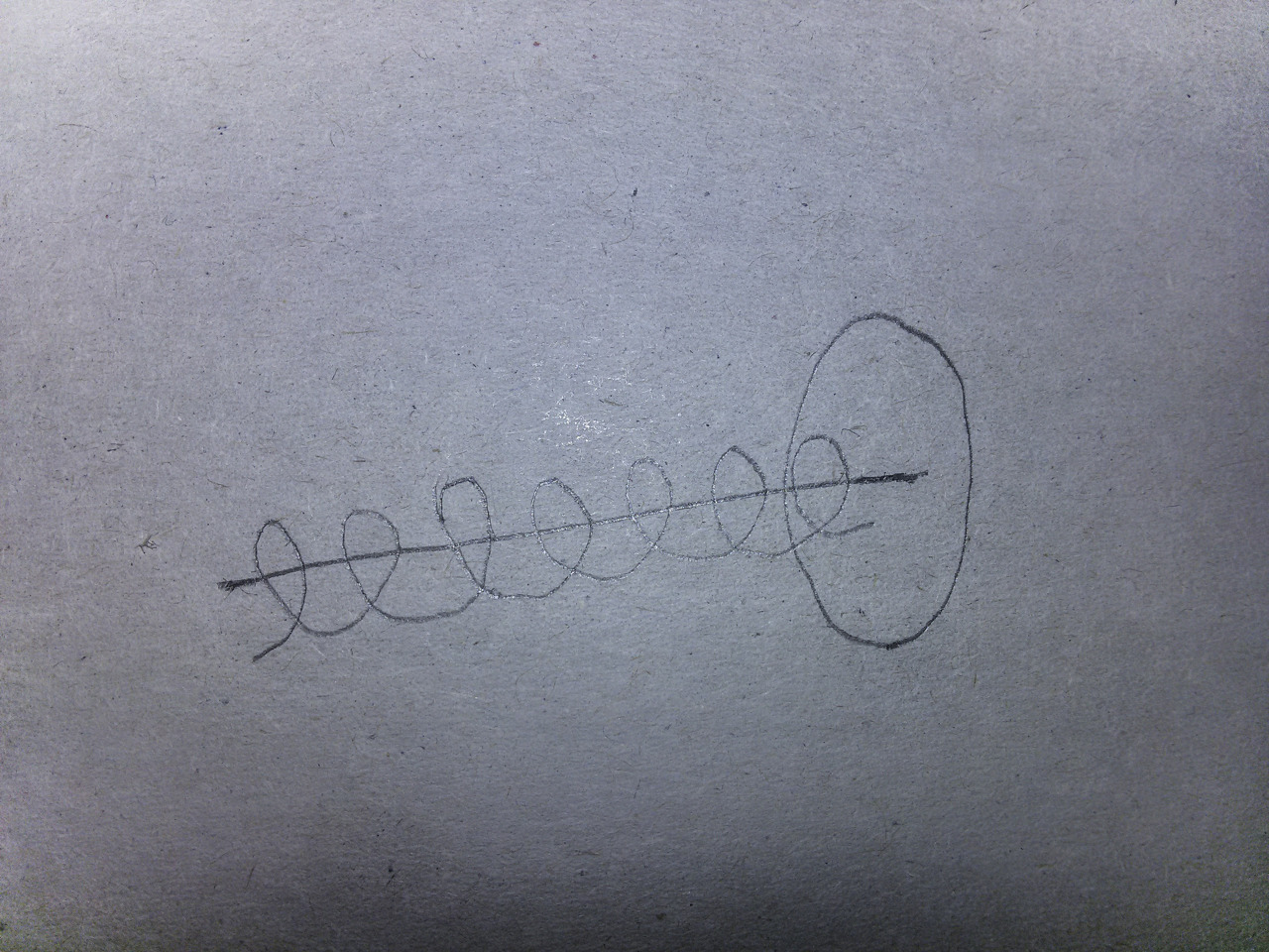

(#) Ferencz Dominik hozzászólása Dec 29, 2015 /
Egy film egyik jelenetébe láttam, hogy egy amerikai műholdon egy parabola antenna volt de olyan amivel még soha nem találkoztam. Volt egy nagy tányér aminek a közepéből kiállt egy hosszú rúd ami köré spirálisan fel volt tekerve egy fém rúd. (a képen is lerajzoltam) Szerintetek létezik ilyen kialakítás vagy csak kitaláció?

(#) pucuka válasza Ferencz Dominik hozzászólására (») Dec 29, 2015 /
Ezt a fajta antennát úgy hívják, hogy helikális antenna. Körkörösen polarizált, ezért az összeköttetésből kiesik a polarizációs veszteség, ami a lineárisan polarizált antennák esetén a föld forgása, ill. a műhold mozgása miatt könnyen előadódhat. A nagytávolságú mozgó összeköttetéseknél használatos leginkább, de előfordul WIFI antennaként is.
Ilyet láthatsz a BME E épület tetején (remélem még megvan, régen jártam arra) amatőr műholdas összeköttetésekhez.

(#) dokidoki válasza Ferencz Dominik hozzászólására (») Dec 30, 2015 /
Talán azért ilyen ritka, mert körpolarizációs sugárzási tulajdonsága van, és ez akkor érvényesül jól, ha a másik oldalon is hasonló van, mellette ha belegondolsz, akkor csak magasabb frekvencián lehet olcsón kivitelezni. 300-400MHz-re, 20mm átmérőjű csőből 15 métert kellene feltekerve megtartani, 2-4méter hosszban... A jobb nyereség érdekében... Ha már kijut az űrbe ott ez nem oly gond.

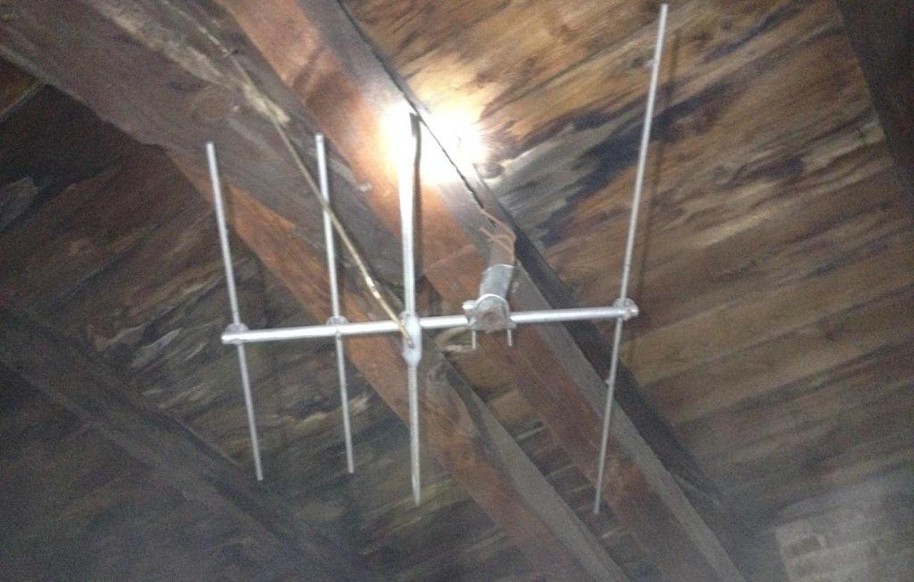

(#) levaitamas hozzászólása Jan 25, 2016 /
Sláger FM (103,9) vételében kérném a tanácsotokat. Helyileg Gyöngyösön szeretném hallgatni és ezt néztem ki ilyen kábellel. Azt olvasom az antennáról, hogy "Az adóállomás 25 km-es körzeténél nagyobb távolságban is felhasználható 5 elemes rádió antenna." Ezek szerint ez jó lesz, mert kb 80km a távolság. Halkan jegyzem meg, autóban is tudom fogni, igaz eléggé sistereg az adás.
A padláson találtam egy régi antennát, esetleg ezt felhasználhatom?

(#) zolika60 válasza levaitamas hozzászólására (») Jan 25, 2016 /
Mérd le mekkora. Talán az OIRT 7-es csatornára való. Az ugyan feljebb van mint az optimális, de tán megy itt is. Persze egy baluntrafó kell hozzá.

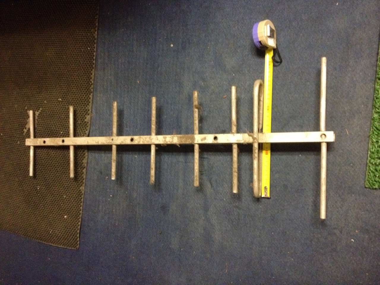

(#) zolika60 válasza levaitamas hozzászólására (») Jan 25, 2016 / 1
Mérőszalaggal mérd meg, milyen széles a dipol. (Az az alkatrész ahova az antenna kábel csatlakozik.) A balunról itt olvashatsz.

(#) levaitamas válasza zolika60 hozzászólására (») Jan 27, 2016 /
Közben találtam másik kettő vélhetően TV antennát. A nagyobbnak 77cm a dipólja, a kisebbnek 26cm. Melyikkel próbálkozzak? Azért vagyok ennyire körülményes, mert nem vagyok biztos az új FM antennában. Ha nem lenne jó, akkor kidobtam majd 8 ezret.
