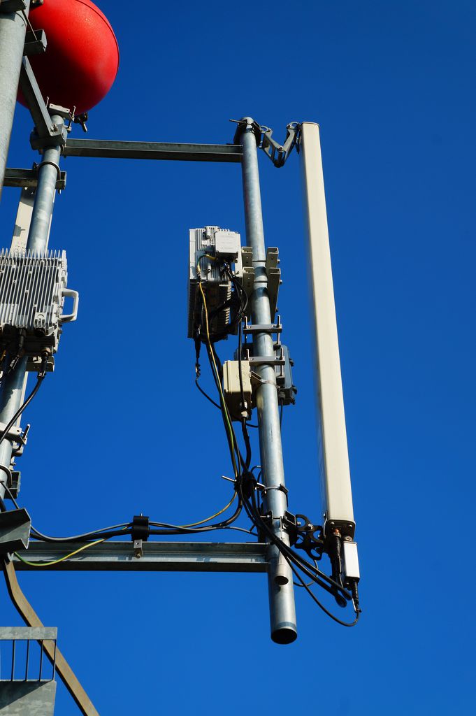

Azt szeretném kérdezni, hogy az ilyen nagy antennákba mi van? Úgy értem A fehér fedél alatt milyen cuccok vannak? És milyen nagy az érzékenysége?
(#) Joe_001 válasza Ferencz Dominik hozzászólására (») Dec 1, 2015 /
Antennacsoport. Az erősítő(k) a hátsó dobozban.
(#) pucuka válasza Ferencz Dominik hozzászólására (») Dec 1, 2015 / 1
A képeken egy GSM bázisállomás antennái láthatók, különböző frekvencia sávokra. A panelantennákban dipól antenna csoportok vannak, ami növeli a nyereséget, és irányítottá teszi. (azért állnak különböző irányban. Az antennáknak nyeresége van, nem érzékenysége, érzékenysége az antennára kapcsolt vevőnek van. Ezeken a külső burkolat a radom, a külső levegő hatásainak megszüntetésére, jegesedés, korrózió ellen
A kerek, dob alakú, a mikrohullámú összeköttetésé, ezen keresztül csatlakozik a bázisállomás a bázisállomás vezérlőhöz. Ebben egy rés antenna van a parabola antenna előtt, az egészet lezárja egy radom, ami a rendszert leválasztja a külső levegő hatásairól.

Nincsenek erősítők a hátsó dobozban, mert az antennák kétirányúak. Amint láthatod méretes koaxokkal mennek lefelé a beltéri egységekhez, ahol vannak a rádió berendezések, és azok vezérlései. A mikrohullámú antennánál a kültéri egységben, az antenna mögött vannak elhelyezve az adó vevő, diplexer, modulátor demodulátor egységek, és beltérben a hozzájuk tartozó mux, demux egyséhek. Nagyjából ennyi.

Azokon a hűtőbordás cuccokon amúgy azt olvastam, hogy Power Interface Module, a másik fajtáján meg Remote Radio Unit.
Amúgy köszönöm!! Az a link is nagyon sokat segít.

(#) Bakman válasza Joe_001 hozzászólására (») Dec 1, 2015 / 1
Az antennák mögötti dobozok maguk a rádiós egységek (RRU) amelyek tartalmaznak erősítőt is. A 881-es képen Ericsson, a másikon ZTE RRU-k (Remote Radio Unit) láthatóak. Az RRU-k két koax kábellel csatlakozak az antennákhoz. Az RRU-k a helyi berendezéshez már csak egy optikával, a helyi tápegysghez pedig csak egy DC kábellel csatlakoznak.

(#) Bakman válasza Ferencz Dominik hozzászólására (») Dec 1, 2015 / 1
A PIM dobozban csak egy csatlakozás van és egy túlfeszültségvédelem. A PIM dobozba kötik be a 48 V-ot, és onnan megy az RRU-ba tovább a működtető feszültség.
Minden antennának van egy karakterisztikája, hogy milyen irányban, milyen széllességben tudja szórni a térerőt. Az antennák döntésével lehet beállítani (finomítani), hogy mekkora területet lásson el.
A 7890-es képen az antennára aluról csatlakozik egy kis doboz, amiben egy motor van (RET, Remote Electrical Tilt). Ezzel az antenna belsejében lévő alkatrészeket lehet döntögetni, így tovább lehet finomítani a sugárzási terület nagyságát, helyét. A motort természetesen a "központból" is lehet vezérelni, így nem kell kimenni a helyszínre egy kis optimalizáláshoz.

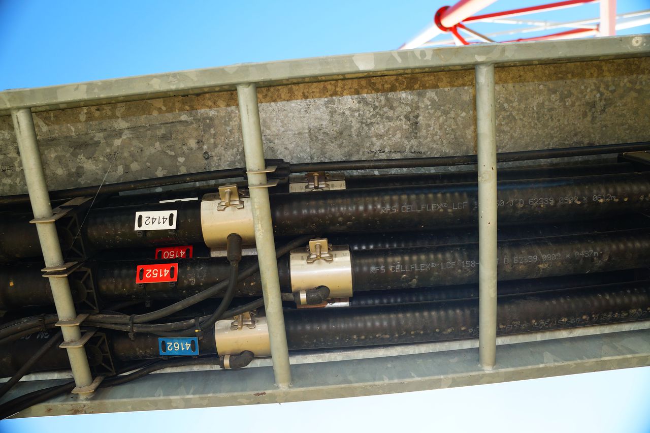

De akkor földtől a torony tetejéig miért vezet néha ilyen 40mm-es árnyékolt koax kábel az RRU-ig ha optikai kábelen megy az adat?
És a másik képen mit jelent a TxRx felirat mert a torony alatt is tele van a fű ilyen fém cimke féleségekkel, hogy TxRx2+?
Mert csak újabban van hogy a rádióegység az antenna közelébe került, 2600 MHz en már a vastag kábelnek is nagy a csillapítása. 900 MHz -en még nem annyira borzasztó.
A feliratok meg az építésnél fontosak, nem üdvös dolog az árbócról le fel ugrálni.
Most is dolgozom benne.
Amikor a rádiós egység a földön van, akkor vastag koax kábelen megy fel a rádiófrekvenciás jel az antennáig, ilyenkor nincs RRU. Elsősorban a kábel hossza határozza meg, hogy milyen vastag a koax. A cégeknél átalában leírják, hogy ilyen és ilyen hossz között ilyen és ilyen kábelt kell használni. 1/2" és 2,25" közötti kábeleket használnak (átmérő). Ettől vékonyabbat már csak igen rövid távra, max. 5 m-re.
Tx, Rx: Transimt, Receive, küldés, fogadás. Ezekkel jelölik meg a kábelt, hogy melyik micsoda, mert nem mindegy, hogy az antennára a TX vagy RX ágat csatlakoztatják. Igaz, manapság már teljesen összemosták az egészet, nincs külön TX és RX ág, hanem TX és RX is mindegyik. Amikor nem RRU-t használnak, gyakran tesznek a toronyba erősítőt, ilyenkor az egyik koax-on küldik fel az erősítőnek szükséges feszültséget is. Meg kell különböztetni, hogy melyik ágon megy a feszültség + rádióhullám és csak a rádióhullám. Az sem mindegy, hogy melyik antenna melyik rádiós egységgel van összeköttetésben, mert pl. X frekvencia keleti irányban nem, de nyugati irányban már zavarhat egy másik állomást. A feliratok ezért kellenek, hogy egyértelműen be lehessen azonosítani, melyik kábel micsoda. A középső képen a Vodafone, a jobb oldalon pedig a Telekom hazai jelölései láthatóak.
