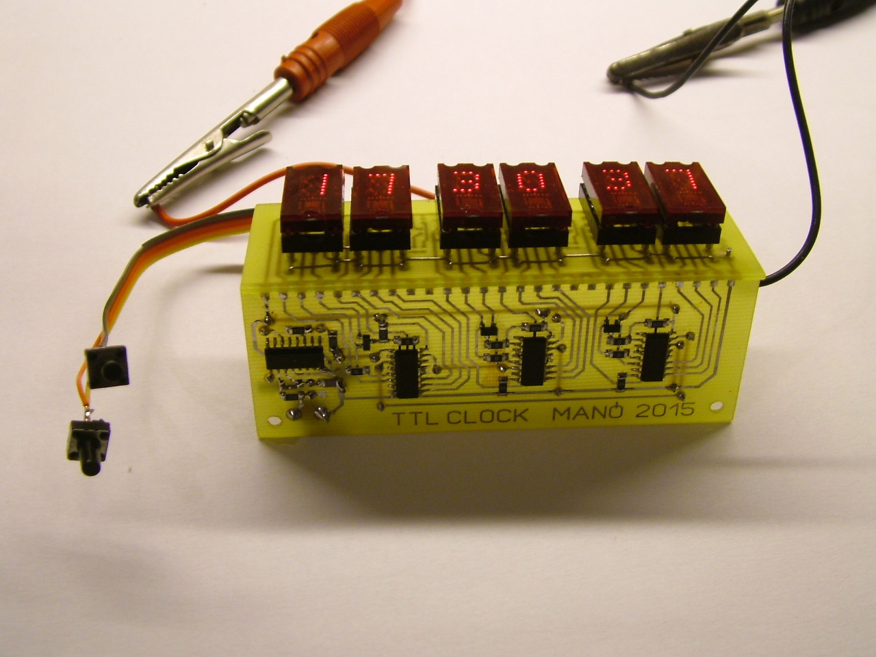

(#) manolo hozzászólása Jan 25, 2016 / 28
Ez csak jár.
Külön köszönet xxxyyy fórumtársnak, akitől a hiányzó kijelzőket vásároltam!

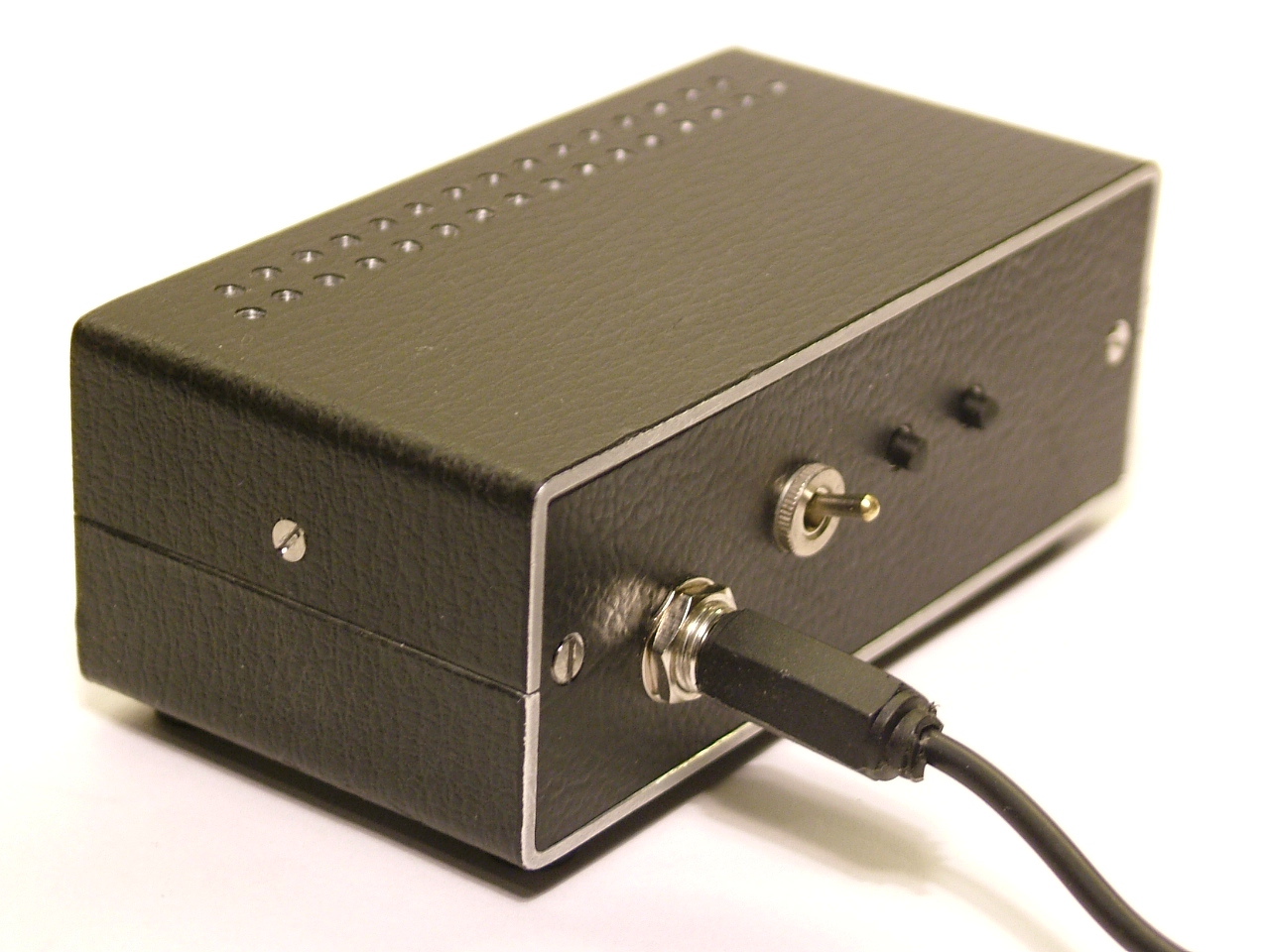

(#) gerry válasza manolo hozzászólására (») Jan 25, 2016 /
Nekem nagyon tetszik.
Dobozolás kiváló.
Olyan retro!

(#) manolo hozzászólása Jan 25, 2016 / 8
Köszönöm mindenkinek az észrevételeket!
Valóban TIL 311 hexadecimális kijelző beépített logikával, (4 bit-es bináris bemenet), és áramgenerátoros meghajtóval. Mivel már nem gyártják, bizony néhol több mint ötezerért kínálják. Az egyetlen hátránya, hogy elég sokat "zabál" 380mA az óra átlag áramfelvétele. Azért kellett a doboz elején szellőző lyukakat fúrni, mert normál, tartós üzemnél úgy melegszenek, hogy kézzel alig lehet megfogni őket.
Küldök a belsejéről is egy pár képet:

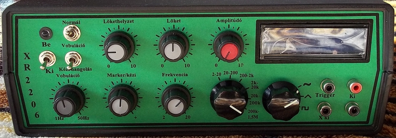

(#) Ge Lee hozzászólása Jan 26, 2016 / 7
Ez is sikeresen bedobozolódott 12 év alatt.

(#) Ge Lee válasza Alkotó hozzászólására (») Jan 27, 2016 / 3
Köszönöm, bár mint írtam ez okkal lett ilyen, mert én sem vagyok híve hogy magyarul feliratozzunk. Többször kell majd kölcsönadnom olyanoknak akik magyarul sem teljesen értik hogy melyik kezelőszerv mit csinál.
Olcsó meg azért lett (műanyag doboz, olcsó műanyag forgatógombok, színes papír előlap) mert nekem a ritka itthoni használatra tökéletesen megfelel, és sokkal kevesebb munka elkészíteni. Mindig a fejemet szoktam vakarni amikor olyat látok, hogy csinál valaki egy spéci dobozt (gépi hajlítások, CNC marás, AWI hegesztés, polírozás, esztergált kezelőszervek stb.), és beletesz valami 1-2 ezer Ft-ot érő panelt. Persze azzal sincs baj, de én nem költenék tízszer-hússzor annyit egy dobozra, mint amennyit a belvilága ér.

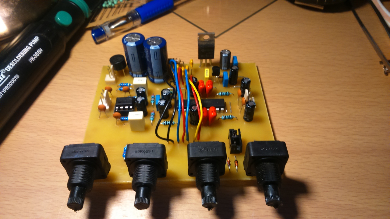

(#) nagysasy hozzászólása Jan 27, 2016 / 2
Sziasztok !
Készül részegységenként az erősítő. Elsőnek a hangszínszabályzó panel készült el.
(#) Ge Lee válasza nagysasy hozzászólására (») Jan 27, 2016 /
Nem vágtál le túl sokat azokból a tengelyekből? A fémházas fémtengelyes potik (pl. THL) nem csak árukban és minőségükben jobbak, hanem olyan hosszú rajta a tengelyvég, hogy ha kb. a felét levágod, akkor pontosan fog illeszkedni úgy a dobozba és rá a forgatógomb, ha az előlapba van becsavarozva a poti, és nem az előlap mögé.
(#) gabi20 válasza nagysasy hozzászólására (») Jan 27, 2016 /
Jól néz ki. LM1036 köré van építve?
A hozzászólás módosítva: Jan 27, 2016
(#) nagysasy válasza gabi20 hozzászólására (») Jan 27, 2016 /
Igen.
(#) nagysasy válasza Ge Lee hozzászólására (») Jan 27, 2016 /
Már volt a helyén. Nem rövidek a tengelyek.

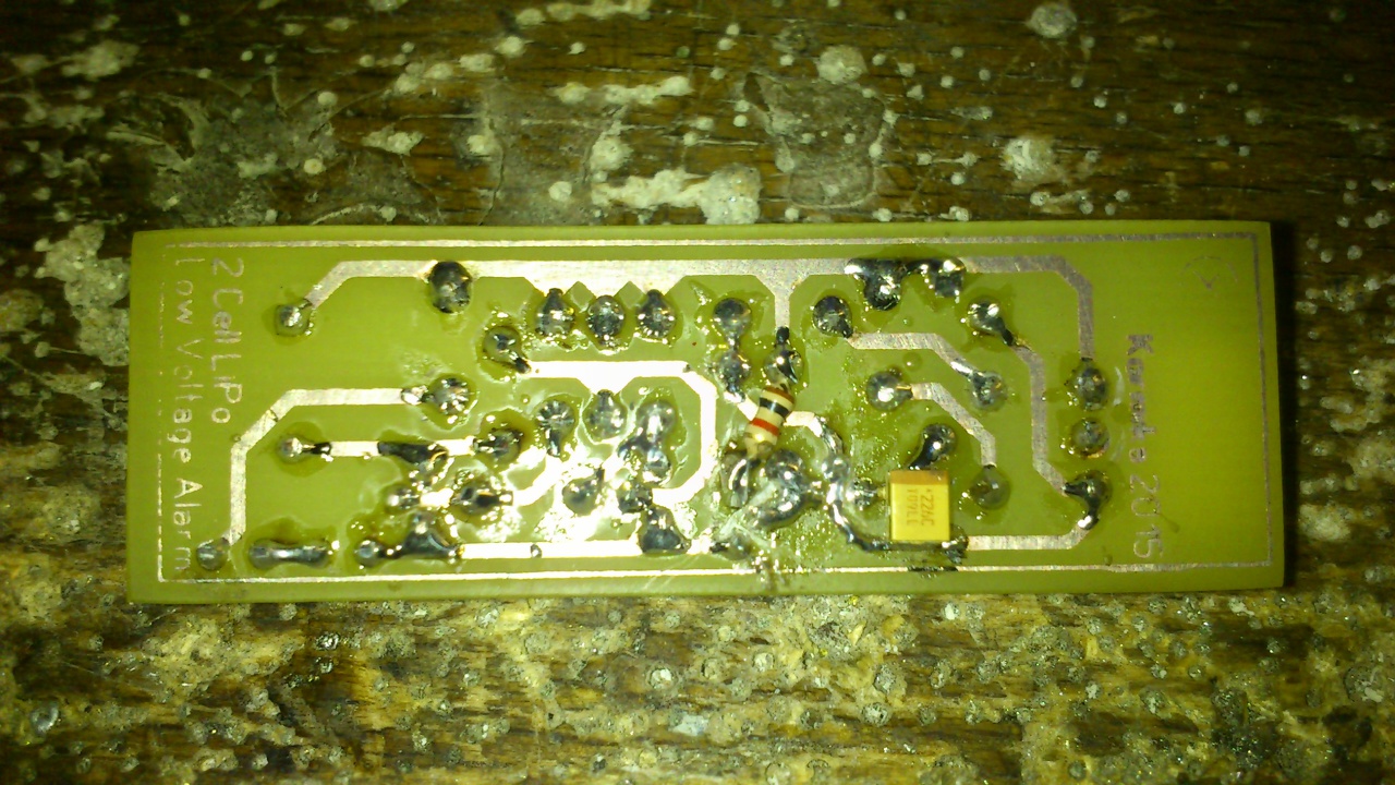

(#) kormika hozzászólása Jan 27, 2016 / 2
Sziasztok! Ma építettem egy 2 cellás Li-Po őrt az egyik autómba. Tudom, fillérekért lehet venni, és a mostani szabályzók is tudják már a Li-Po módot, de az említett autóban egy őskori szabályzó van, ami semmiféle védelemmel nem rendelkezik, ellenben iszonyatosan jól és finoman szabályoz, egészen kis fordulaton is olyan nyomatékot hoz ki a motorból, amit egyik mostani szabályzó sem tud, szóval cserélni semmi esetre sem akartam. Eddig egy 6 cellás metálhidrid pakk vitte az autót, de mostanra már annyiran lecsökkent a kapacitása, hogy gyakorlatilag 1-2 perc alatt lemerül. Mivel Li-Po akkum van itthon nem is egy, így kézenfekvő volt, hogy azt kap az autó, de hogy ne tegyem tönkre az akkukat a "buta" szabályzóval, kellett valami védelem, ez lett a végeredmény. A panel műnyomópapíros, vasalásos technológiával készült.
(#) kameleon2 válasza kormika hozzászólására (») Jan 27, 2016 /
Csak javaslat: A folyasztószert, isoprophyl alkohol és fogkefe párossal nem ártana eltávolítani. Szebb is lesz a végeredmény és jobb is.

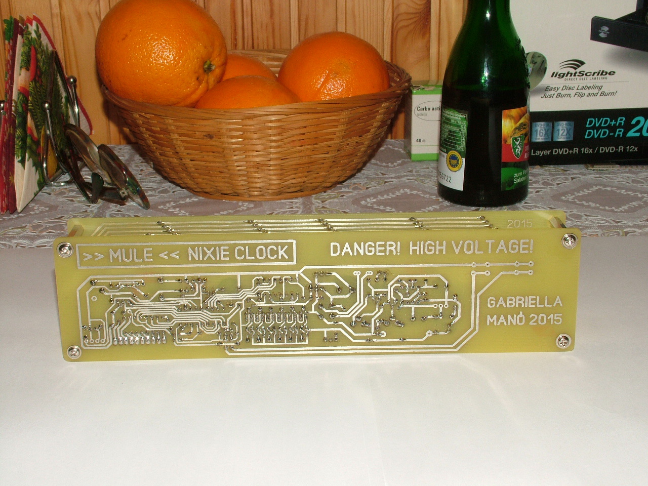

(#) manolo hozzászólása Jan 29, 2016 / 7
MULE
