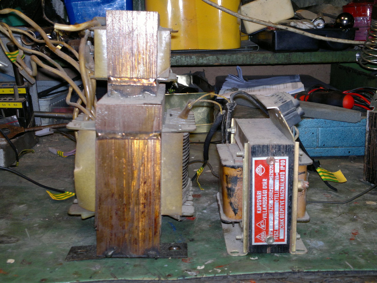

Kiszedtem a hegesztőmből a trafókat. Ma csak idáig jutottam a viszonylag kevés időm miatt.
Eléggé nevetséges a méret mit ne mondjak. Szembetűnő volt a látvány miután kivettem. Egyik mellé odatettem a 160VA-es 380/24 voltos trafómat szemléltetésképp..... Komolyan ezekben újonnan árult a néhol 50-100 ezer Ft között lévő co "barkács" hegesztőkben ilyen picurka trafók vannak? Nem semmi hogy ilyeneket árulnak.... A hozzászólás módosítva: Jan 30, 2016
Gyanítom hogy ezek a magok 100% bi vel max 400VA körül tudnak folyamatosan üzemelni.

Kimértem a trafókat a T.I.P. tronic hegesztőmben.
Szerencsém volt, egyik sem zárlatos. Kimenetek meg szimmetrikusak, szóval nincs velük semmi baj. Az egyenirányítót egy haverom nagy áramerősséggel meg tudta vizsgálni egy gyárban, azzal sincs baj. Szerintem az előző tulaj rosszul kötötte be őket. Nem rajzoltam fel a kapcsolási rajzát, de egyszerű. A primer oldalon a 4 legvastagabb vezeték a negyedik fokozat (Max-2), a legvékonyabbak az első fokozat (Min 1). A köztes fokozatok úgy néz ki, hogy egy vastag egy vékony vezeték, de nem ugyanarról az oldalról, mert akkor egyből leveri a kismegszakítót. Szerencse hogy van a T.I.P. tronichoz kapcsolási rajz és a vezetékek vastagságai is jelölve voltak, mert én más logika alapján mértem volna és kötöttem volna be. Üresjárási feszültségek: (Szekunder közös pontja között ami a fojtóra megy és a két diódás kivezetésen mérve) Min-1: kb. 19.5 v Min-2: kb. 21,5 v Max-1: kb. 25.5 v Max-2: kb. 30.5 v Üresjárási áramfelvétel pedig lakatfogóval mérve max 0.4-0.5 amper, de van olyan fokozat, ahol lakatfogóval nem is tudtam mérni. (az azért sokkal elfogadhatóbb, mint volt a rosszul a bekötött 10 amper az első fokozatban.
