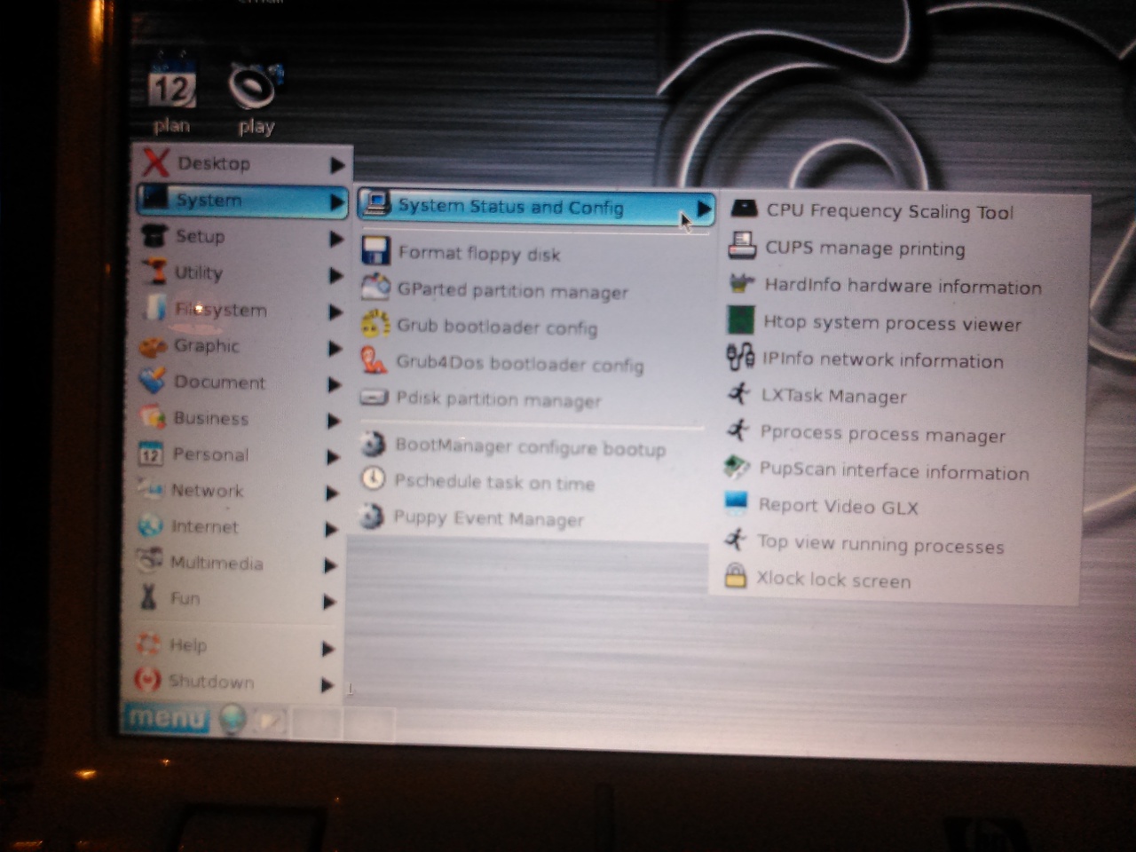

(#) vladcepes hozzászólása Jan 30, 2016 /
Mindezeket amiket írtam csökkentett módba,csinálom vagyis azt választottam "csökkentett mód hálózat nélkül" ,de már mindegyiket kipróbáltam.Most pendrivről Live- t indítottam lássuk mit tudok belőle menteni. Nem látom a System menüpont alatt a Checkdisk-et.
A Pdisc partition manager azzal oszthatom ketté a vinyot?
(#) abcdabcd válasza vladcepes hozzászólására (») Jan 30, 2016 /
A checkdisk-nek windows alatt kéne lennie, ez meg úgy tűnik, hogy valamilyen Linux... A kettéosztást nem biztos, hogy "erőltetni" kéne egyelőre... először valószínű az lenne a legjobb, ha le lenne mentve az összes adat, előbb a pendrive-ra, meg akár onnan a gépedre...
És akkor utána esetleg lehet variálni a vinyóval is, de lehet azt kéne csinálni, hogy a vinyót lehúzva, a pendrivera már megint azt mondom, hogy memtest, és megnézni hogy az mit mutat, hogy ki lehessen küszöbölni, mert az is lehet, hogy tényleg a ram-okkal volt valami gond, és írtad, hogy kicserélted őket másikakra, és így a win boot is tovább ment, szóval meg kéne tudni mi a hiba forrása... meg az adatokat kéne lementeni, és a többit azután jobb csinálni valószínűleg...
mod: sőt kiemelten, a checkdisk, vagy bármilyen hasonló winchesterbabráló program futtatása előtt célszerű lementeni a dolgokat...
