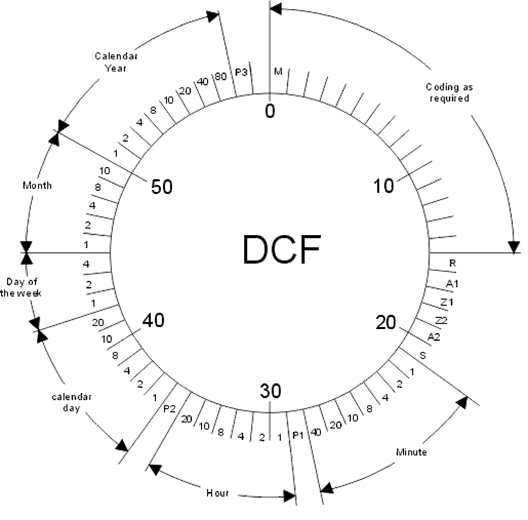

(#) Kera_Will válasza Feri007 hozzászólására (») Jan 12, 2016 /
Ilyesmit csináltak már.
„És egy ötlet a fejlesztéshez: a legjobb az lenne, ha DCF77 vevőt emulálná a feldolgozás,
így a sok meglévő, DCF77 alapú, térerő hiányában botladozó megoldás kaphatna új életet.”
GPS vevőből a uC egyik portja 77.5 KHz frekin továbbítja a DCF kódú idő infót.
Így a kis térerejű DCF vétel esetén a DCF vevő elvan látva lokális DCF jellel.
Itt csak az a kérdés mennyire fogja zavarni a saját fő vevőt 137 KHzen a 77.5KHz 2*felharmonikusa amikor éppen beindul az adása.
A hozzászólás módosítva: Jan 12, 2016
