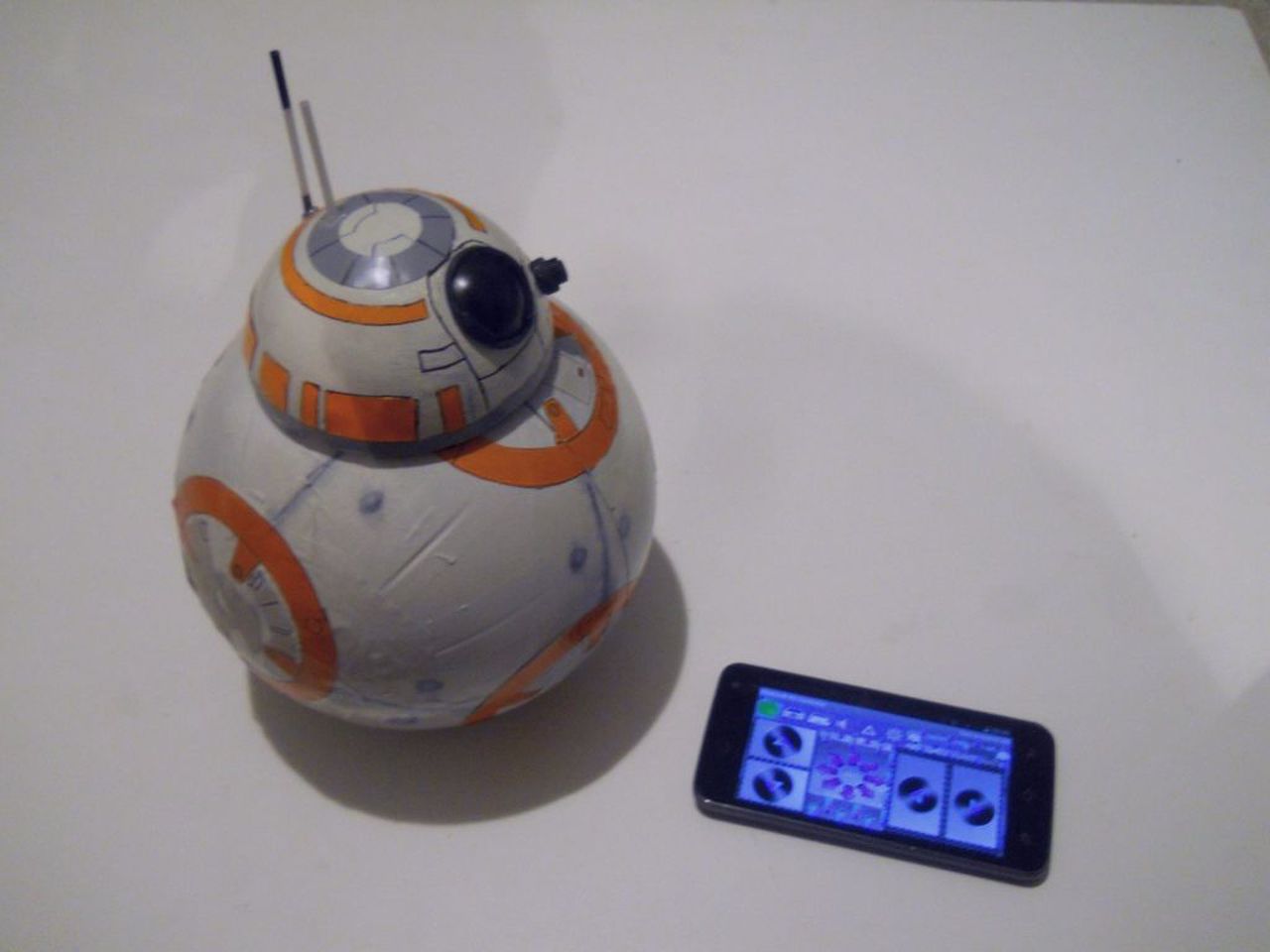

Új vagyok az oldalon, de remélem jó kategóriába írom a hozzászólást. Nagy volt a Star Wars őrület mostanában ezért építettem egy telefonvezérelt BB-8 droidod, remélem tetszik. Link: Bővebben: Link

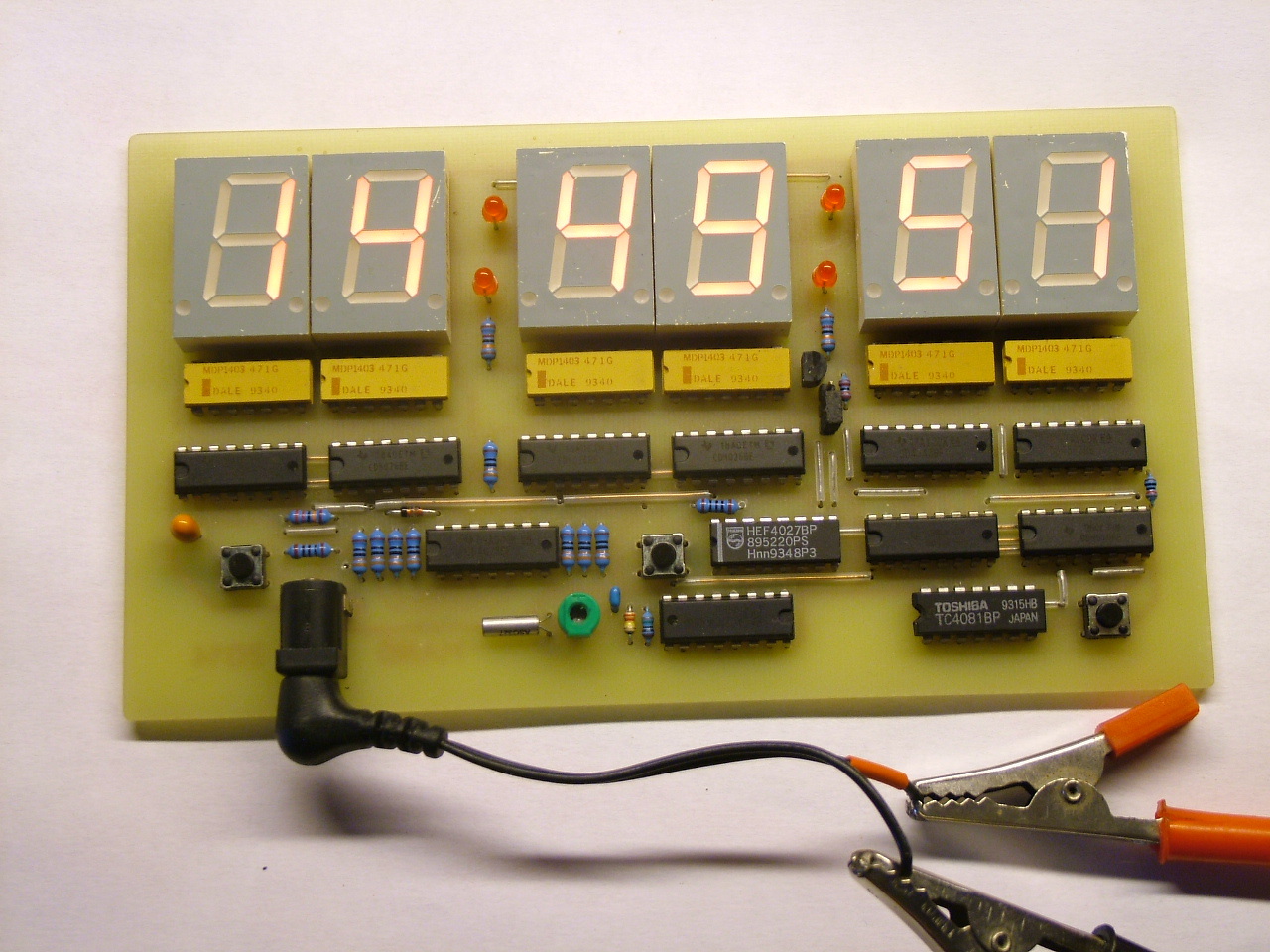

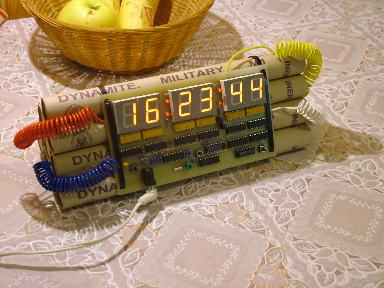

Régebben én is építettem egy ilyen időmérőt.
TTL (CMOS) IC-kel ketyeg. A másodperc számlálója visszafelé számol. A rudacskák grafikáját lajos1969 fórumtárs tette itt közzé – köszönet érte! Azért praktikus ilyen órát építeni, mert a dobozolással nem sokat kell bíbelődni.
(#) Buvarruha válasza manolo hozzászólására (») Feb 1, 2016 /
Vigyázz ilyen képekkel, mindjárt kopogtat a TEK.
(#) nedudgi válasza manolo hozzászólására (») Feb 1, 2016 /
Gondolom a fehér elvágásával lehet állítani a nyári időszámítást. Vagy a sárga?

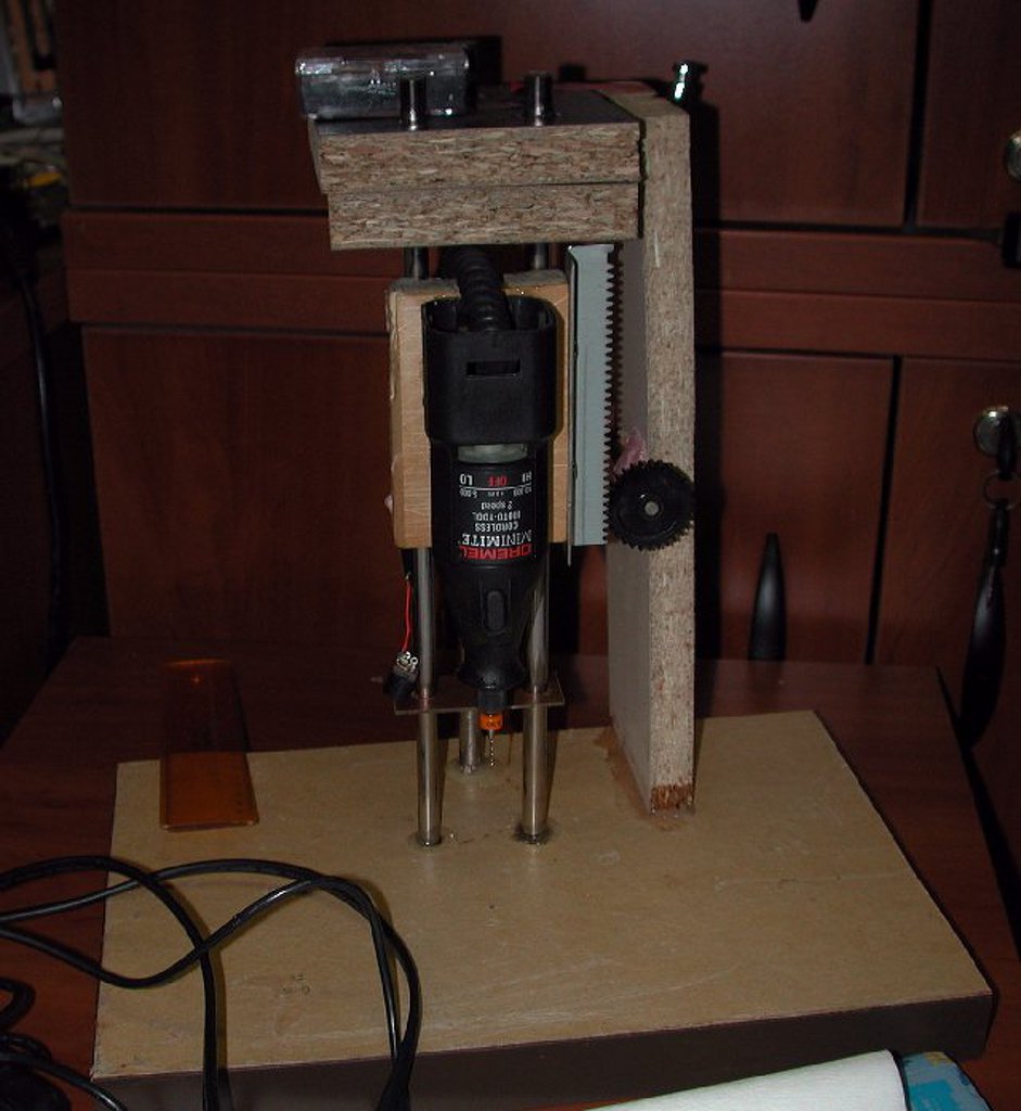

Epitettem egy "allvanyos" furot szemetbol. A nagy resze butorlap, valamint regi printelekbol osszeszedett jo egyenes femrud. A "perselyezes" a trukkos benne, miutan egyetlen tengely sem volt azonos meretu. Eloszor egy rendes allvanyos furoval megfurtam az osszes butorlapot, hogy biztosan parhuzamosok legyenek. Miutan felallt a haromszogletu vaz, a ket elso parhuzamos tengelyt jo vastagon bezsiroztam, majd raszoritottam a fadarabot es fogaszati akrillal korbemintaztam 4 helyen. Amikor megszaradt, megmozgattam. Teljesen kotyogasmentes. Picit szorul, de a zsirt kiszedve es szilikonspray-el potolva mar jobb lett.
A mozgatomechanika is egy jobb sorsra erdemes hulladekprinterbol keszult.
Maga a furo egy regi elemes Dremel, most taprol hajtom.
A derekszogek szemre keszultek. A furo hegyenek ugyis csak par mm-en kell a NYAK-ban haladnia. Szepen mukodik, 0.7-es fej van benne jelenleg.

(#) gerry válasza bbalazs_ hozzászólására (») Feb 2, 2016 /
Ha a funkcióját betölti, akkor teljesen jó!
De ezzel az állványzattal milyen mélyen lehet a nyák szélétől lyukat fúrni?
Lehet csak a fotózási szög miatt, de nem látom mekkora panel fér oda a fúrószár alá.
(#) bbalazs_ válasza gerry hozzászólására (») Feb 2, 2016 /
Hat, nem tul nagy. Kb ketujjnyi. En picike paneleket szoktam kesziteni, smd 603,402...
Ez is igazabol a ketoldalas nyakok fele valo elmozdulas miatt kell.

Egy hibáját látok, viszonylag kis panel fér alája.

(#) bbalazs_ válasza tibistor hozzászólására (») Feb 2, 2016 /
Ezt med a Medicor-nal (ugy emlekszem) vettuk, Spofa por es a hozza valo higito. Mi a patkanyok fejere szoktunk ugynevezett "koronat" kesziteni belole, mert viszonylag jol kot a csontfelszinhez, ugyanakkor erosen tartja a csatlakozot is. Valojaban csontszilardsagura kemenyedik. A fogtechnikusok meg hokezelesnek is alavetik kesobb.
Most latom, tenyleg csaloka a kep, csak a fogaskerekes mechanizmust probaltam kiemelni. Valojaban azt a pici pontot kell nezni, az a furo sullyesztoje, ott a lyukasztasi hely.
olyan 4cm lehet az oszlopoktol, tehat egy 8cm-es panel furhato max, szerencses esetben a sarkat be lehet tolni az oszlopok koze.
A hozzászólás módosítva: Feb 2, 2016

Szokatlan konstrukció. Befér ez alá egy 100x100-as panel?
A nyákfúrók kimondottan ridegek, szinte semmilyen hajlítást nem bírnak el.
(#) bbalazs_ válasza Alkotó hozzászólására (») Feb 2, 2016 /
Nem fer be. De nem tudom az idejet sem mar, amikor utoljara 5x5-osnel nagyobb panelt csinaltam. Igyekszem minimalizalni a dolgokat, eddig egyoldalas nyakokkal dolgoztam.
A kis cuccot a kenyszer szulte, minden ragasztva van, foleg ketkomponensuvel. Kivancsi vagyok, mikor esik szet.
(#) Robid válasza manolo hozzászólására (») Feb 2, 2016 /
Nagyon jó ! Ennek az órának a nyákrajza megtalálható itt az oldalon?
(#) manolo válasza Robid hozzászólására (») Feb 3, 2016 /
Eddig még nem. Én terveztem, és most ide kiteszem. Ha komoly a szándékod, hogy megépíted, és elakadsz valamiben, akkor privátban szívesen segítek!

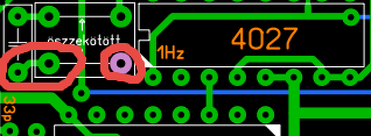

(#) pjg válasza manolo hozzászólására (») Feb 3, 2016 / 1
Ez a láb nem megy sehova.
(#) Hp41C válasza pjg hozzászólására (») Feb 3, 2016 /
Ahogy a fehér rétegen látható, az a kivezetés a nyomógombon belül össze van kötve a vonal végén levő másik kivezetéssel.
(#) manolo válasza pjg hozzászólására (») Feb 3, 2016 /
Jogos a felvetés! Utána néztem, még egy régebbi nyák rajzot tettem ki. Egyébként még egy kis hiba van, amit rögtön észrevettem, csak nem tudtam már módosítani (egy átkötés a másodperc számlálónál lemaradt (1-16-os láb). Elnézést kérek, és remélem hogy most már a hibátlan, változatot küldöm
B óra.lay
(#) pjg válasza Hp41C hozzászólására (») Feb 3, 2016 /
Igen de az sem megy sehova.
Dehogynem! Most már 4026-os számláló 1-es lábát (perc bemenet) egy 100 ohmos ellenállással a +5V- ra köti a nyomógomb (ha nyomkodják).
Egyébként itt követtem el az egyetlen hibát a nyák tervezésénél, mert 100 ohm-os ellenállást eredetileg nem a +5V -ra, hanem GND-re kötöttem. Az zavart meg, hogy a 4060-as IC 8-as lába felöl jövő vezetéket, mivel ez az IC a többihez képest fordított helyzetben van beültetve, tápfesz vezetéknek hittem, holott az GND. Csak a perc beállítás nem ment miatta. Mikor ezt a hibát kijavítottam, akkor hagyhattam ki azt a kis vezetéket, ami a nyomógomb két alsó kivezetését a bemenetre köti. Hiába én sem vagyok tökéletes - belőlem is hiányoznak a hibák!
