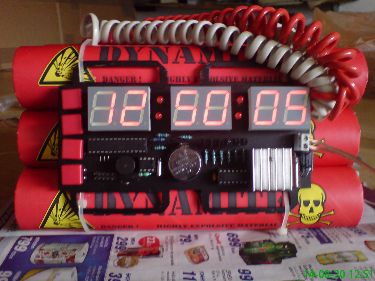

(#) kistee válasza manolo hozzászólására (») Feb 6, 2016 /
A filmekben mindig piros a kijelző... szép munka!
A rudacskák feliratait hol lehet megtalálni?
(#) manolo válasza kistee hozzászólására (») Feb 6, 2016 /
Ezek is pirosak! (KINGBRIGHT SC 08-11EWA). A valóságban a tizedespont és a kijelző színe között alig észlelhető színkülönbség. Már valahol írtam, hogy a LED-ek fényképezésével mindig bajban vagyok, pedig nem olyan rossz (FUJI S7000) fényképezőgépem van. Sajnos a fotózáshoz csak annyit értek, hogy automatában megnyomom a gombot. Valószínű, hogy a LED-ek nagy fényereje bolondítja meg a gép automatikáját.
A grafikát itt találod:rudacska

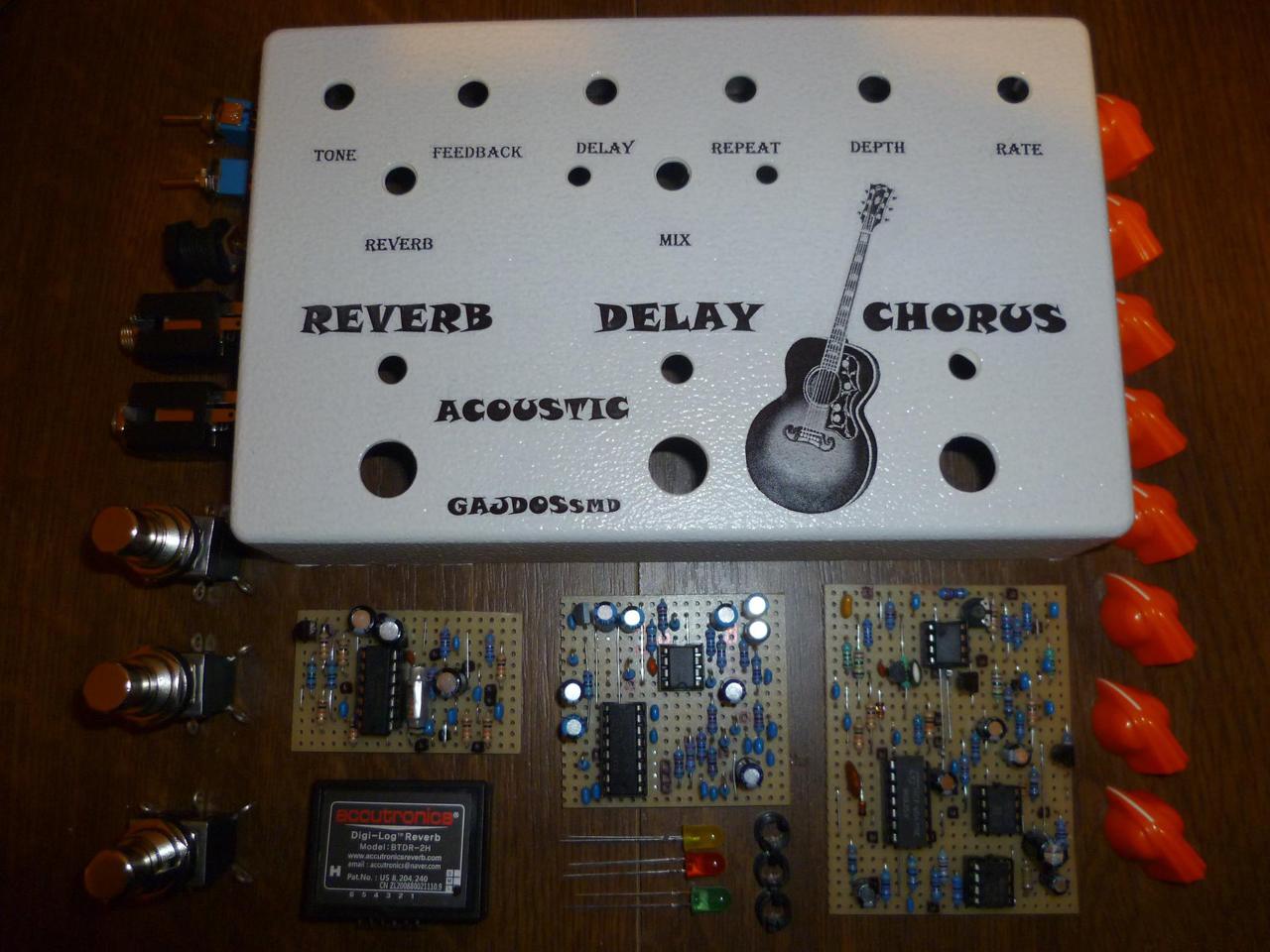

(#) gajdossmd hozzászólása Feb 7, 2016 / 5
Mai termés akusztikus gityóhoz.
(#) yulo5310 válasza gajdossmd hozzászólására (») Feb 7, 2016 /
Ammeg mi?
(#) Helios válasza yulo5310 hozzászólására (») Feb 7, 2016 /
Akkusztikus gitár, és hozzá effektek.

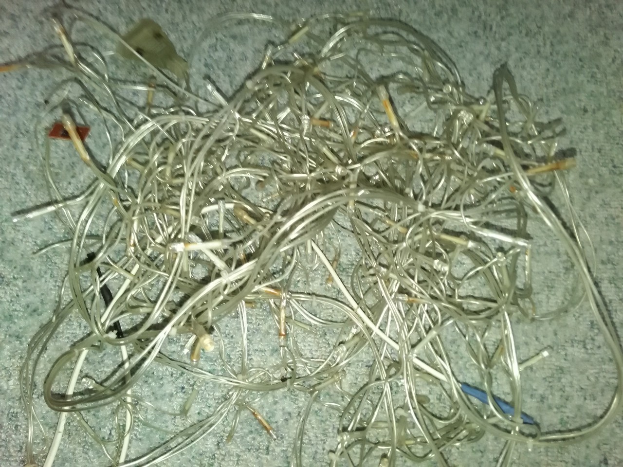

(#) Directors hozzászólása Feb 9, 2016 / 3
Karácsony elteltével úgy gondoltam hogy megjavítom,felújítom a fényfüzéreimet.
Ez egy 230V-os, 180 Led-es jégcsap fényfüzér, de mint látjátok a képen elég silány minőségű volt a vezetékezése( vékony, áttetsző és alumínium).Kültérre lett tervezve és ott is olyan helyen lesz ahol nem lehet megérinteni.
A régiről levagdostam a ledeket és újravezetékeztem az egészet.Minden lednek a lábát egyesével zsugorcsöveztem, majd ezt egy plusz zsugorcsővel húztam be.Tetten bele fém drótot is hogy szépen lefelé lógjanak azok a jégcsapok.
Remélem tartósabb lesz ezzel a vastagabb rézvezetékezéssel és szebb is.

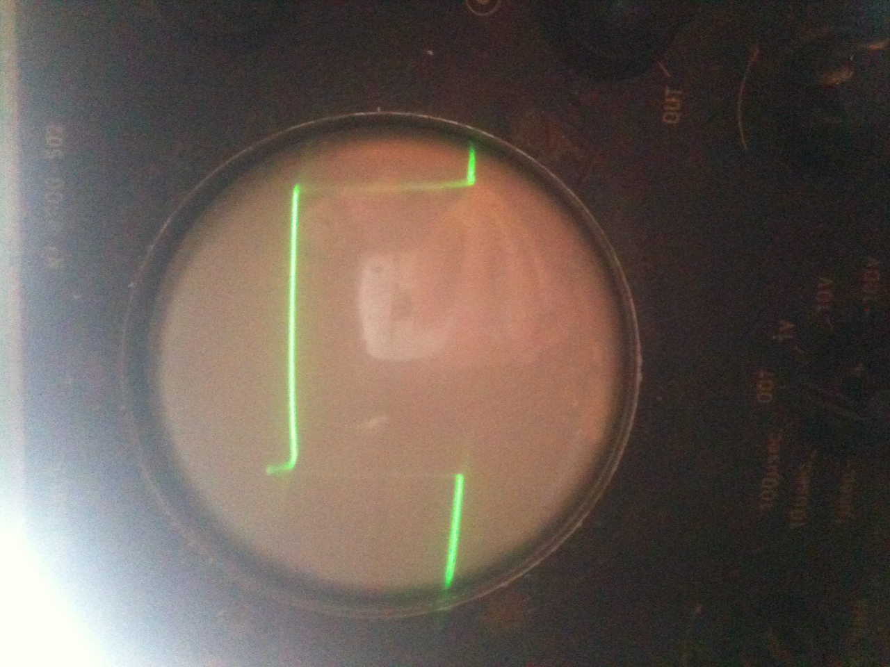

(#) szikorapéter hozzászólása Feb 10, 2016 / 1
Szép napot mindenkinek! Egyenlőre még csak egy "prototípussal" jelentkeznék,egy kétjelű funkció generátorral,melyet kevés alkatrészből,gyorsan el lehet készíteni,és nagy tartományt fog át. Ez a funkció generátor egy 566 -os ic-t tartalmaz,mely magában képes mind a háromszög,mind pedig a négyszög jel egyszeri legenerálására. Sajnos a négyszögnél 1Mhz-en egy kis torzítást vettem észre( lásd: képek),de ennyit még le tudok írni a csúnya "fapados" szerelés miatt.Az ic adatlapja szerint 1hz-1mhz átfogású,ezen a tartományon belül igen szépen szabályozható. Aki akar egy olcsó funkció generátort,annak nagyon tudom ajánlani mind egyszerűsége,mind pedig olcsósága miatt.

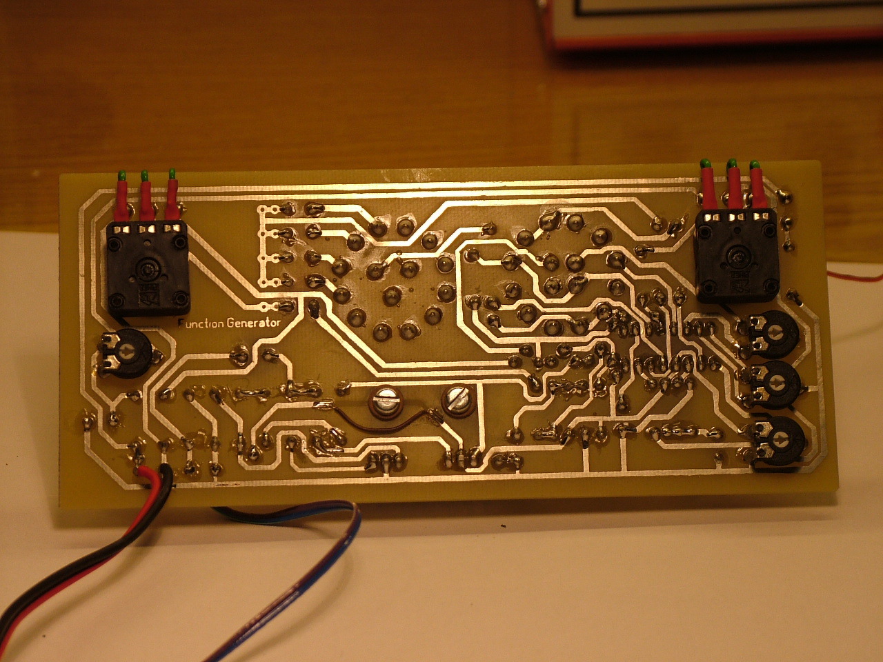

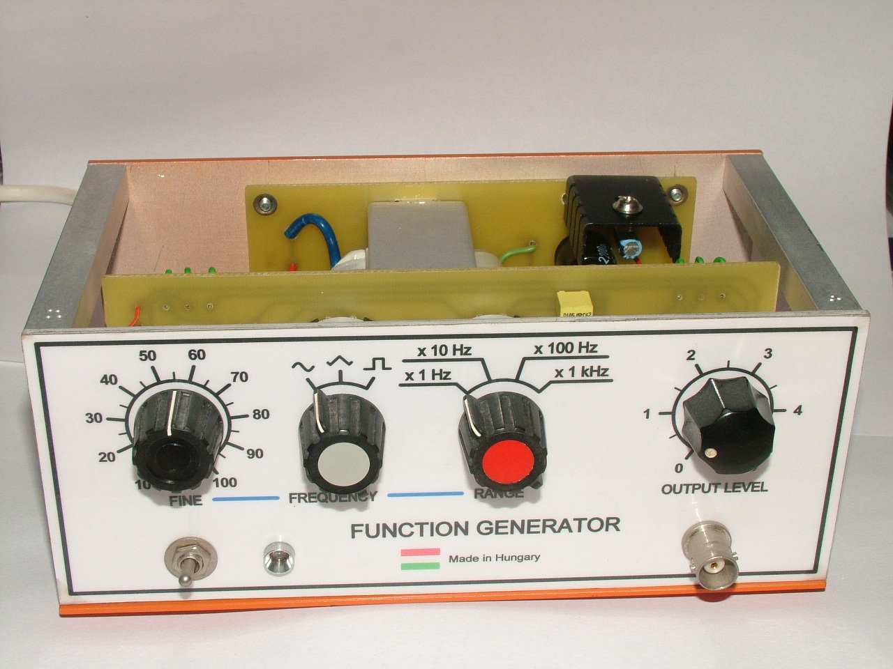

(#) manolo hozzászólása Feb 10, 2016 / 20
Én is építettem még régebben egy funkció generátort az ELEKTOR cikke alapján XR2206-al.
Egy pár kép róla:
(#) manolo hozzászólása Feb 10, 2016 / 4
Még képek:
(#) szucsistvan123 válasza manolo hozzászólására (») Feb 10, 2016 /
Szép munka!
Ilyenem nekem is van, hamarosan megmutatom!
