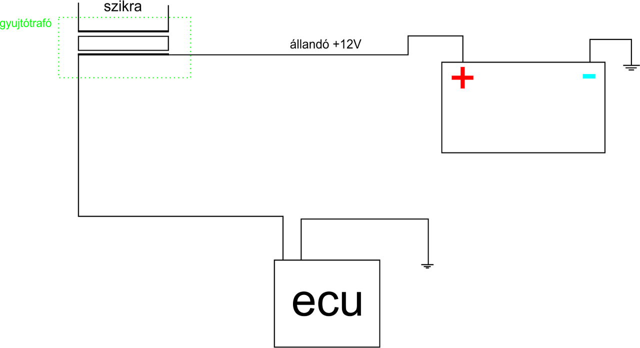

Digitális szóppal szeretném megnézni a gyujtást az autón. (teszem hozzá nem idul be, hengerenkénti gyujtótrafó van benne) Az állandó pozitívat megkapja csak a testet szaggatja az ECU. De amint ráindítok lefagy a program. hová csatlakoztassam rá hogy ne fagyjon le vagy szoftverhiba van? Hantek 6022. Vagy áramerősséget kellene mérnem csupán és nem feszültséget? Üdv: János

Nem nagyfeszt akarok mérni.
vagy ide kellene az analóg szkóp? A hozzászólás módosítva: Feb 6, 2016
Ide majdnem felesleges, ha megcsinálod a glimmlámpákat. Mit akarsz itt mérni?

Eddig 2-3 cm-es szikrát húzott most egy gyenge 1 cm-est.
Új trafó.... Most már csak azt kellene megvizsgálni, hogy kellő feszültséget nyit-e az ecu. A hozzászólás módosítva: Feb 6, 2016
Vagy szétlövetted a túl nagy szikraközzel...
hol kereshetném a hibát?
Ha minden hengerhez külön trafo van, akkor mi sem egyszerübb öket összehasonlitani. Egyszerre biztosan nem ment tönkre valamennyi.
Ha mindegyik egyforma akkor ott aligha van hiba. Nem tudom hogyan müködik az ECU de valoszinü, hogy ott is minden trafohoz külön áramkör tartozik, az sem valoszinü, hogy mind egyszerre ment tönkre. A hozzászólás módosítva: Feb 6, 2016
Duplaszikás, 1 és 4 , 2 és 3 as hengerhez 1-1 fet tartozik. hogy tudom megmérni, hogy ténylegesen mekkora feszültséget nyit a trafóra a fet. (mert a +12V az állandó.)
Félig biztos hogy nem nyit és nem mindegyiken egyszerre. Szikra van, akkor nyitott.
