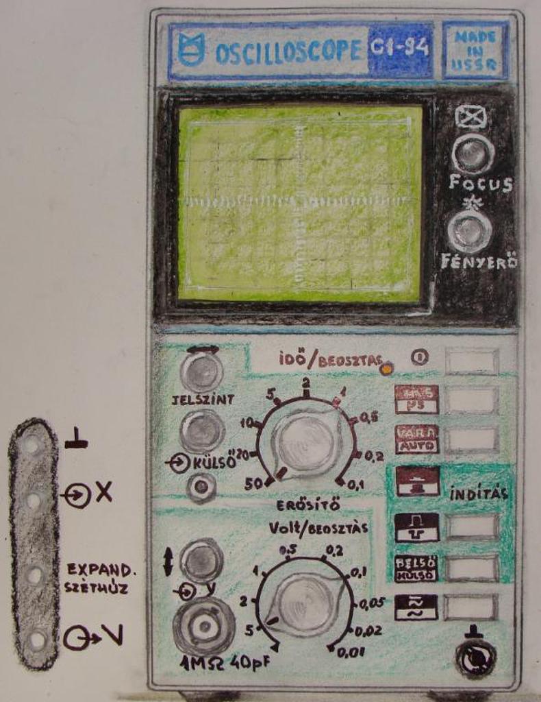

				A t23-c9 pontnál mit kéne mérjek? Ilyen a kezelő felülete nemtudom tudja e az XY módot A hozzászólás módosítva: Jan 30, 2016
				A T23-C9 ponton valószinűleg négyszögjelnek kellene lenni, sebessége az eltérítési sebességtől függ. Esetleg multi mondhat valamit, leglassabb eltérítésben 50ms/div állásban mérve. Akkor kb. 0,6s-ig van fény, jóval rövidebb ideig nincs. Nem tudom, hogy melyik a magas állapot. És ha XY-ba kapcsolod, akkor mást mutat-e a multi, esetleg más eltérítési sebességeknél. Alulról a 2. gomb kiengedve, a 4. benyomva, XY mód. A hozzászólás módosítva: Jan 30, 2016
				A T23-C9 ponton 50ms/div állásban mérhető a feszültség változás, maximuma 4,6V. Kisebb eltérítésnél állandósul a feszültség 50-nél ugrál. Ha benyomom lentről a 4. gombot nullázódik a feszültség.( a többi gomb kint). A ms-us gombra is változik a feszültség átlag egy voltot. Az XY módra sem jelent meg fény. A hozzászólás módosítva: Jan 30, 2016

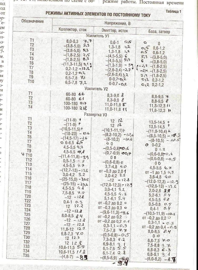

				Szia! Kis segítség lehet... Képre jobb gombbal kattintva: megnyitás új lapon A hozzászólás módosítva: Feb 4, 2016
				Köszönöm. Bar semmit nem tudok oroszul de ha jol sejtem a tranzisztorok B-C-E feszultsegeit latjuk a képen.? Ha idom engedi ramerek a kérdéses részre.
				Alkatrészek tömeges kiforrasztásába ne vágj bele, ez többet árthat. Nagy feszültségek is vannak, agyonvágja a hangkártyát. Kompenzált nagyfeszültségű mérőfej kellene ide, biztosan nincs. Előtétellenállás nem jó mérőfej elé, az csak egyenáramhoz alkalmas. Azt már nemigen tudom megmondani mit kellene mérni, mert az másik szkópon látható jelekből lehet kiismeri pontosabban a működést, ebből lehet kalkulálni, mi jó, nem jó. A ks. cső előtti trafó tekercsek ellenállását mérd meg, esetleg szakadt, alacsony -ohm- nagyságrendűnek kell lenni, ezért valószinűleg nem befolyásolja a többi alkatrész.
				Peterpan által mellékelt lista alapján megmértem a tranzisztorokon levő feszültségeket. T1-T2-T3  E-B-C lábain mind a feltüntetett feszültség határokon belül van. A T4-T5 tranzisztorok MINDEN lábán -1200V-nál nagyobb feszültség van. Segítenek ezek az adatok valamit? A trafó a ks. cső előtt nincs megszakadva. A hozzászólás módosítva: Feb 5, 2016
