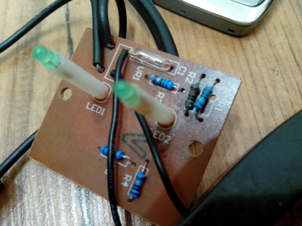

Eszembe jutott, hogy van nekem egy csoda villanyszámlacsökkentő kínai varázseszközöm, ami amúgy semmire nem jó, de világít benne 2db LED, és ez akár jó is lenne nekem... Viszont szeretném nagyobb LED-ekre cserélni ezeket a kis 3mm-eseket, és egyúttal valamelyik ellenállást egy picikét kisebbre cserélném, hogy legyen elég áram a nagyobb LEDeknek... Viszont van egy alkatrész, amit nem ismerek fel... Ha valaki ráér, és "megszakértené" a csatolt fotókat, kérem árulja el, mi az az üvegbigyó a nyákon? Biztosíték? Félvezető? Mert világítani nem világít, nem is reed relé de lehet pont az a titka, hogy ez így ahogy van, működik... és akkor ahhoz nem nyúlok.Köszi előre is! Szép estét mindenkinek! Üdv!
VR1 is van oda írva. De ez szikraköznek, vagy Glimm-nek látszik inkább.
Ha ledet akarsz közvetlenül működtetni, akkor, egy darab dióda sorosan, 120-150kOhm és a led sorban.Lehet lejjebb is menni az ellenállás értékkel, akkor nő a fényerő, de akkor a fél wattos ellenállást nagyobbra kell választani. Évek óta működik. Édesanyámék hűtőjében a régi izzó helyett. Szín és led függő is a dolog javaslom, szimuláld le mondjuk a circuitban, a valós led katalógus adatokkal és a valós hálózati feszültségi adatokkal. Nálunk viszonylag magas a hálózati feszültség - sok meglepitől megkíméltem magam (240V) a szimulátorral. Javít a helyzeten egy - a dióda után kötött 4.7µF-os kondenzátor. 400V-os típust minden ledes fényforrásban találsz.

Nem tudtam, hogy egy kondi így is nézhet ki kicsit fura, mert végig megy benne az az egy szál, viszont nem világít. Ha Glimm lenne, akkor két szál kéne legyen benne?Amúgy köszönöm a rövid kis LED kapcsolás ötletet is, remélem nem lesz belőle petárda a végén telepítem is a circuit-ot.Szép napot!

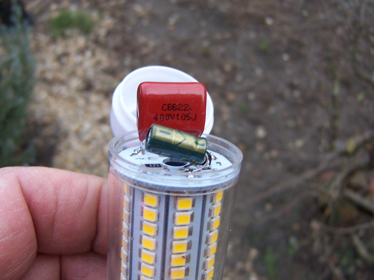

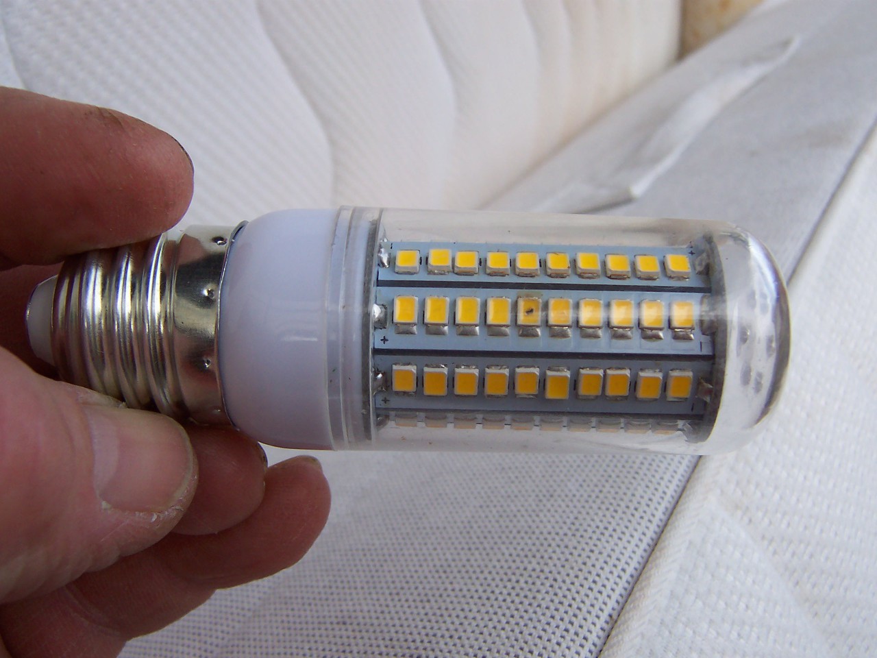

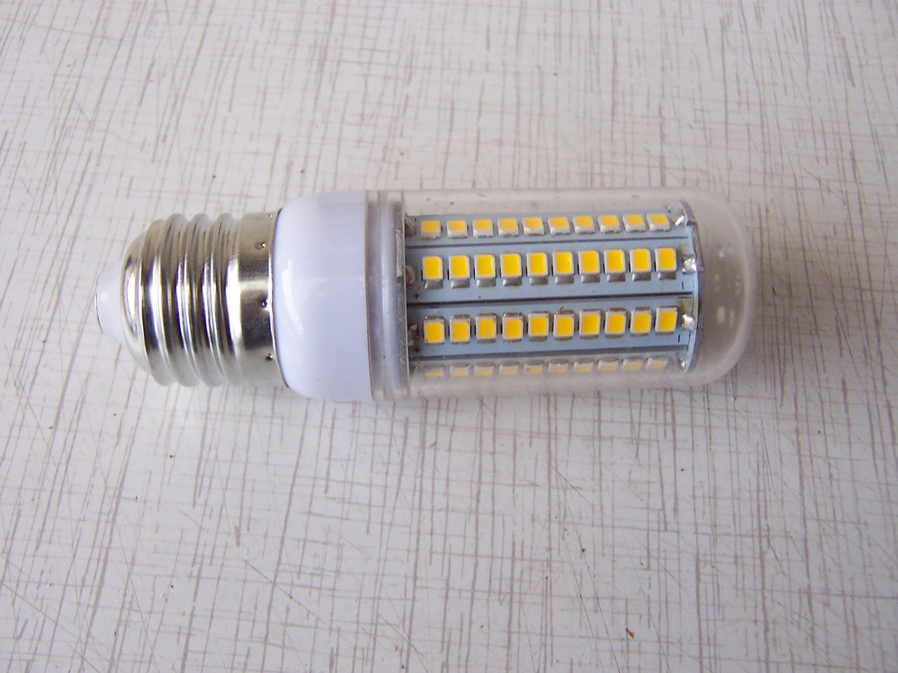

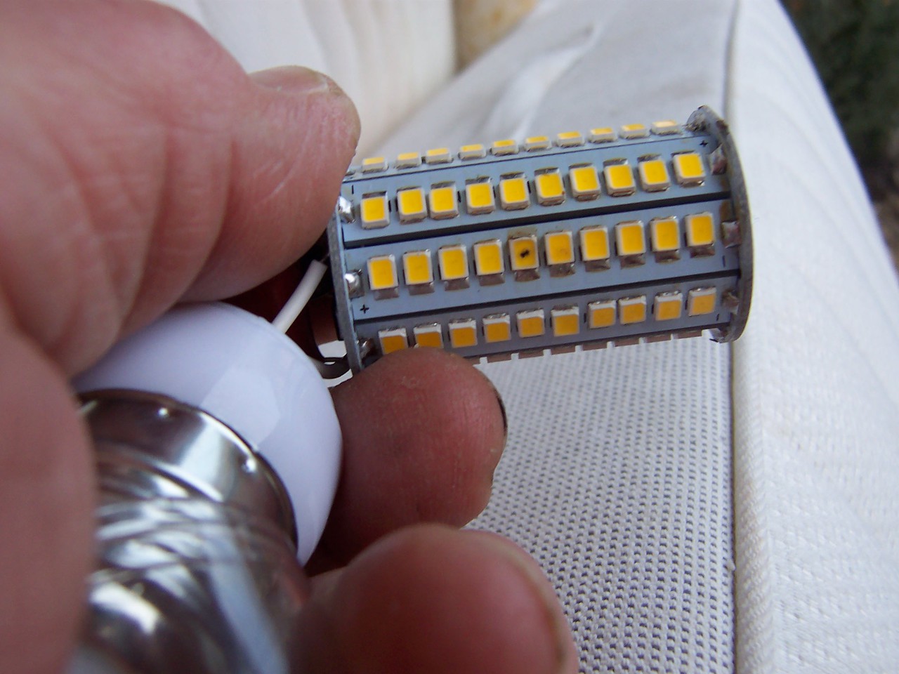

Vásároltam, a képen látható led izzót. Meg voltam a fény erejével elégedve, beraktam egy olyan mozgás érzékelős helyre, ahol valami oknál fogva, elég sűrűn kell cserélni az izzókat, gondolva, hátha ez bíni fogja. De úgy járt szegény, ahogy a képen látszik. Három led sor kivételével, minden sorba kiment egy. Könnyen szerelhető, és általános alkatrészekből tevődik össze. Meg szeretném javítani. Először is, a 400V105 (1u ?) ös kondit szeretném cserélni olyanra, amely valamivel kevesebb feszültséget enged át. További kérdésem, mi ennek a lednek a pontos neve, típusa, esetleg ha ellenállást rakok a kiégettek helyére, az milyen értékű legyen? A hozzászólás módosítva: Feb 8, 2016
Szia! Nekem 56 led-es kukorica lámpáim vannak SMD 5730 leddel. Én is így jártam, hogy néhány nap után kiégett egy-egy led. Nálam az lett a megoldás, hogy a 820nF/400V -os barna kondit (ami benne volt) kicseréltem 680nF/400V-ra. Neked szerintem az 1µF kellene 820nf-ra cserélni. A fénye egy kicsit kisebb, de azóta nincs vele semmi gond. A led típusát ahonnét rendelted szerintem ott tudod megnézni. És persze rendeltem az én esetemben 100db SMD 5730 led-et és kicseréltem, amit kellett.
Szia! Szerintem éppen a kondis előtét miatt ment gallyra. Egy áramgenerátoros driver talán jobb lett volna - vagy egy egészen más konstrukciójú fényforrás. Én is sokat válogattam, mire rájöttem, hogy van olyan konstrukció - ami az életben nem lesz jó egyes helyekre.
Idézet: „Neked szerintem az 1µF kellene 820nf-ra cserélni.” A 820 nF-os kondinak mi a szám jelölése? |
