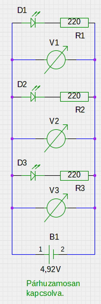

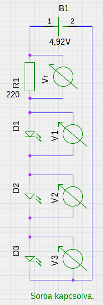

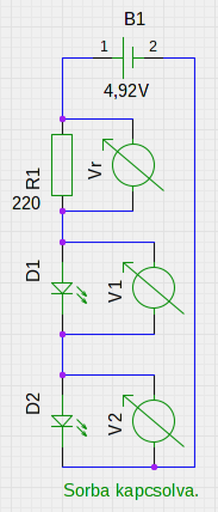

Jól van, akkor itt vannak a javított kapcsolási rajzaim.
Arra vagyok kíváncsi, hogy a párhuzamos, meg a sorba kapcsolt LED-ek esetén hol és mit mérjek, hogy megértsem: miért világít halványabban a sorbakapcsolt három LED mint a sorbakapcsolt két LED ( értsd: miképpen változik a feszültség és az áramerősség - mert az ellenállás az állandó marad(?) - a különböző kapcsolások esetén, vagy esetleg miért világít erősebben a párhuzamosan kapcsolt LED sorozat?

Az első képen:
A tápod feszültsége, az egyszerűség kedvéért csak egy ledet nézve, az előtét ellenálláson és a leden keresztül (Ube-Ud1)/R áramot enged átfolyni. Ha most hozzáadjuk a másik két ledet is, ezek ugyanígy kapcsolódnak a tápra, vagyis minden leden a hozzá tartozó ellenállás korlátozza az áramot.
A második képen az ellenálláson átfolyó áram így számolható: (Ube-Ud1-Ud2)/R Amennyiben a tápod ~5V, és a ledek nyitófeszültsége mondjuk 1,2V akkor kiszámolhatod, hogy (5-1,2-1,2)/220=0,0118A=11,8mA áram folyik át. Ha 3 ledet kapcsolsz sorba, (5-1,2-1,2-1,2)/220=6,3mA fog folyni. A ledek fényereje pedig nagyjából arányos az árammal, legalábbis az alsóbb tartományban. Az első képen a műszered minden esetben a tápra van kötve, mindig 4,92V-ot fogsz mérni. A műszert közvetlen a led lábára kösd, ott márd a feszültséget, mint a többi képen is.
Az, hogy miből mit kell kivonni, és miért is, ahhoz ajánlom olvasásra Kirchhoff II. törvényét.

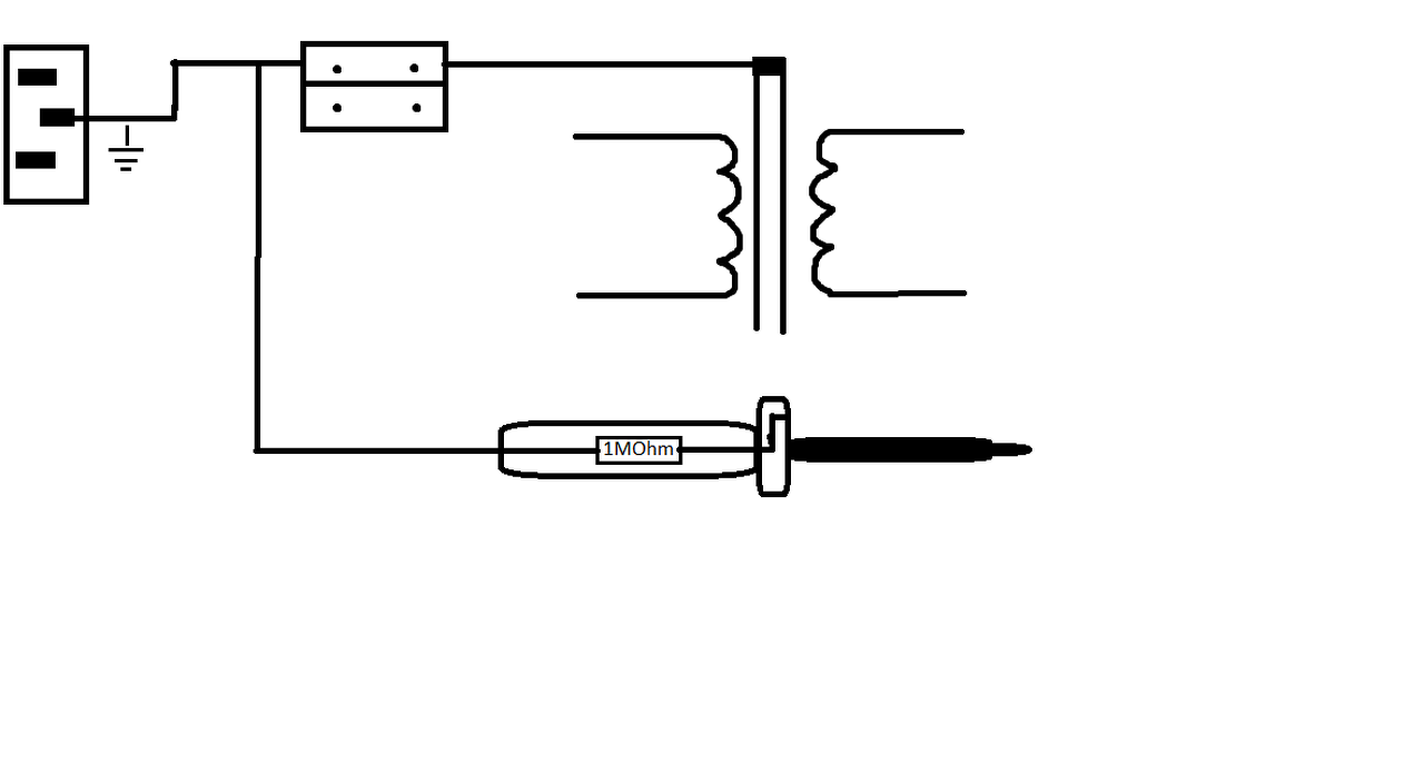

Ez a 3. hely ahova írok, de a weller-es topic-ok eléggé kihaltak, remélem nem baj. Adott egy TCP-S típusú páka, aminek az ESD-s részét így oldottam, a trafó vasmaggal egyetemben. A kérdésem az lenne, hogy ez jó így ebben a formában, és még annyi, hogy ha védőföld nélküli dugaszból használom is jó e így (természetesen tudom, hogy akkor nincs ESD).
Előre is köszönöm!

A páka földelése jónak néz ki, de mi az a kétfiókos éjjeliszekrény sorba kötve a trafó földelésével?
(#) joker89 válasza mikrokapcsolo hozzászólására (») Feb 8, 2016 /
Hát igazából azt kihagyhattam volna a rajzból, az egy sorkapocs lenne, amibe megkötöttem a vezetékeket.
(#) mikrokapcsolo válasza joker89 hozzászólására (») Feb 8, 2016 /
Így már világos. Akkor ez így megfelelő. Ha töldeletlen konnektorba dugod, nem lesz semmi gond. Akkor lehet esetleg probléma, ha a konnektor elvileg földelt, és abba mondjuk egy számítógéptáp van dugva, de nincs rendes földelés. Ekkor ugyanis a földpont féltápra kerül a bemeneti kondik miatt. Ilyenkor van az, hogy "ráz" a gépház, stb. Ekkor viszont a páka hegye is 115V.on lesz, ami az 1MOhm miatt neked nem akkora gond, de lehet, hogy valamilyen készüléknek nem tezs jót.
