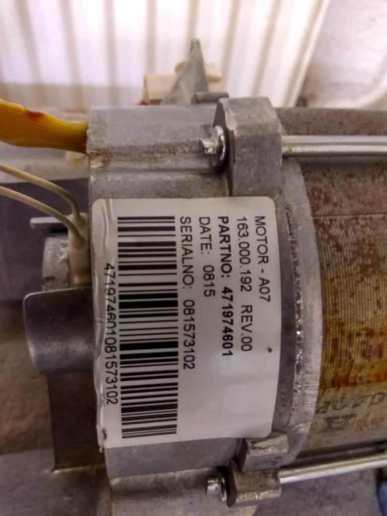

Egy ilyen motort hogyan kell bekötni?
Ez egy mosógép motor? Sorba kötöd az állórész a forgórésszel. és már megy is. De terheletlenül ne járasd,mert szétforoghat.
Így:? Vagy kondenzátor se kell?
És meg lehet oldani, hogy mindkét irányba forogjon? És mi az a fehér? Illetve melyik az állórész kivezetése és melyik a forgójé? És mi a harmadik? A hozzászólás módosítva: Aug 1, 2016
A második képen a tábláján az áll: Y 50V 3 fázis 50Hz, ez aszinkron motorra utal. A három kivezetése az első képen látszik: piros-kék-fekete. De utána az áll, hogy max. 16000 1/min. ami 50Hz-en nem elérhető. Én még nem találkoztam ilyen motorral, de valószínűleg nem 50Hz-en éri el a 16000 fordulatot.
Inverterhez (frekvenciaváltó) való motor, ezért ne próbálgasd hálózati feszültségről.
A végéből kijövő két fehér vezeték a fordulatszám jeladó.( Tachogenerátor)
Ezt benéztem. Azt hittem kefés, soros motor.
Mihez képest kisebb? Frekvenciaváltó nélkül nem lehet fordulatszámot változtatni. Ráadásul van még egy bökkenő: az 50Hz-hez 50V-os feszültség tartozik, ami ráadásul háromfázisú.

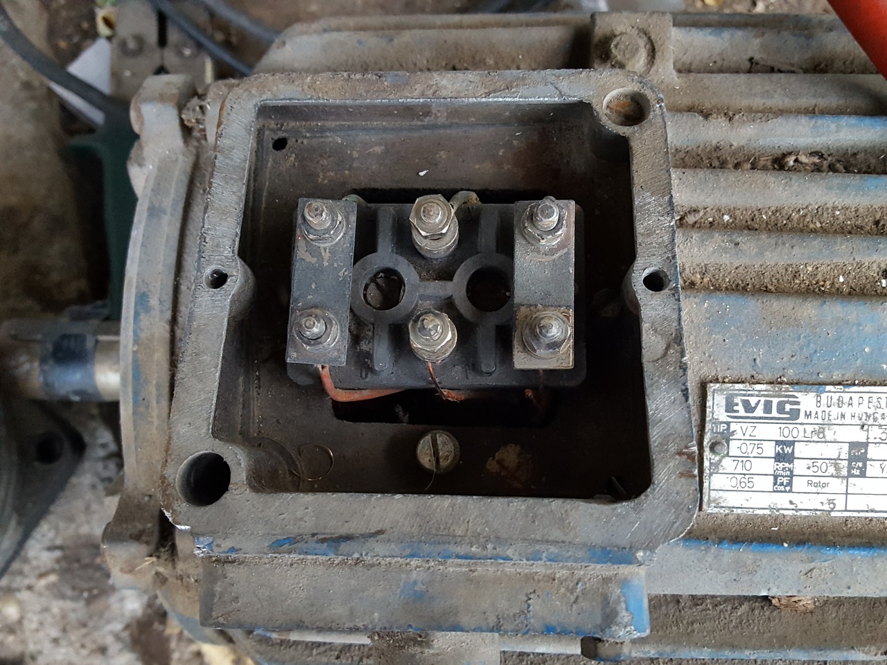

Üdv.segitsetek ezt a motor hogyan tudom bekötni 220v ra mekkora kondi kell hozzá hogy egy kompresszort el tudjon inditani?.
