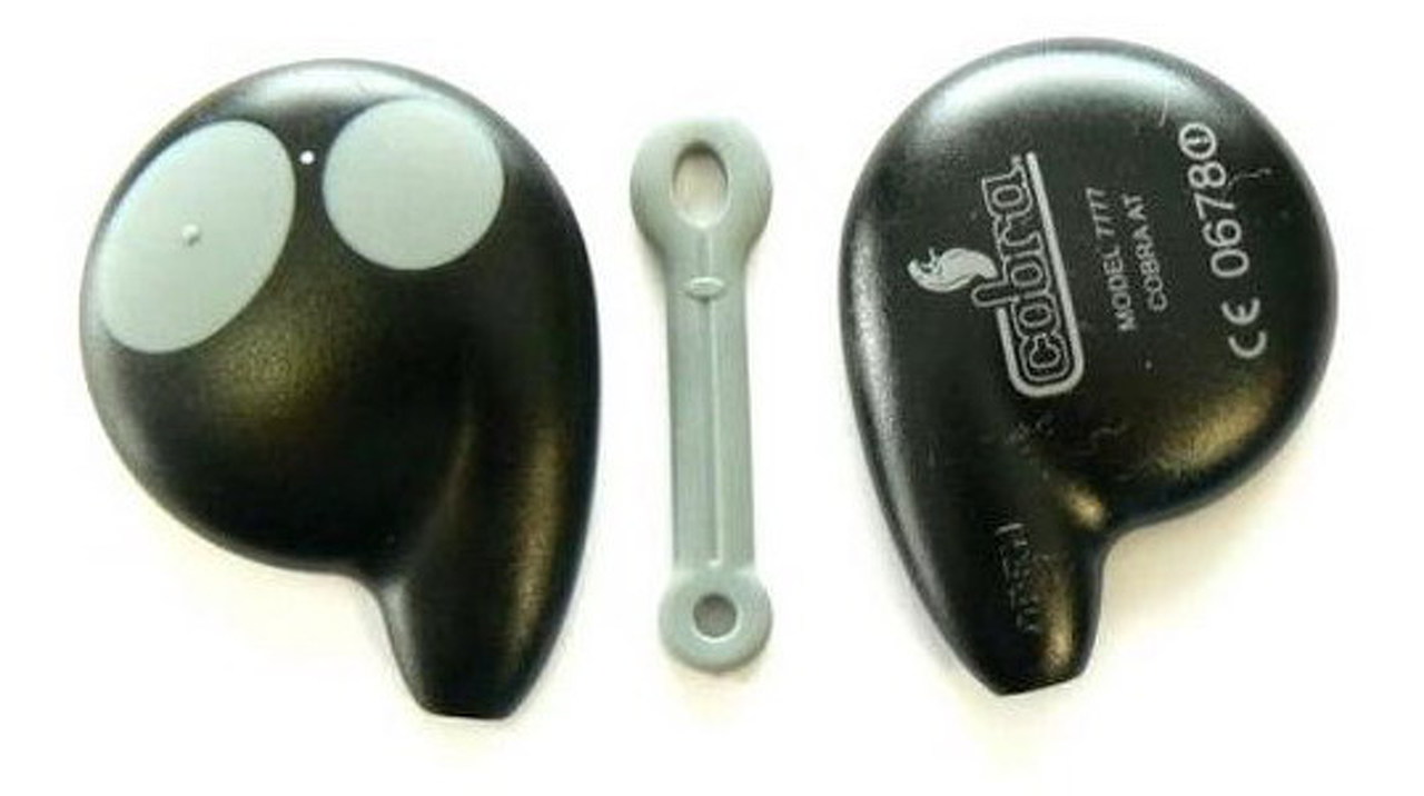

cobra tipusú központi zár tanítása golf 4-hez valaki tud segíteni annyit tudok h :emberke beűl-(3ajtós változat ) ajtók lenyom -gyújtás ráad- ???? ennyi többi passz
Köszönöm hogy időt szenteltél rám! Azt lehet e tudni mely tipusok vagy mindegyikhez be lehet tanítani? üdv
Visszakereshető alvázszám alapján,vagy szervizgéppel kiolvasva, ill. szemrevételezéssel (a komfortmodulon szerepel a német postajelzés és a frekvencia, ha távirányitós)
