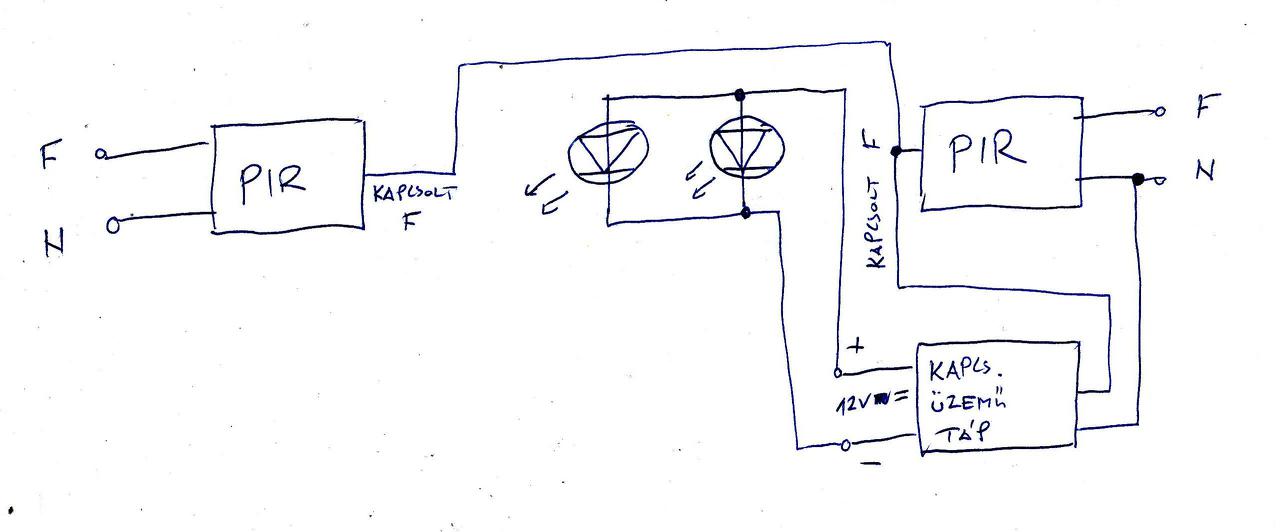

Én úgy gondoltam el, hogy ha a folyosó jobb oldalán belép valaki az beindítja a jobb oldali mozgásérzékelőt, ami a jobb oldali LED meghajtó trafót és az abból kijövő 12V végigmegy a folyosón lévő párhuzamosan kötött 1W LED-ken amitől világítanak. És ez történik akkor is ha valaki balról lép be.
Na most ha csak a folyosó egyik végén lép be valaki, akkor csak az a mozgásérzékelő és trafó fog dolgozni ahonnan belép. De mi van akkor ha időközben a másik oldalról is belép valaki és beindul a másik trafó is ugyanazon a 12V-os kábelen?
Azért írok trafót mert rövidebb, de igazándiból 220V-ból csinál 12V DC-t
Tehát 2db mozgásérzékelő, 2 db LED meghajtó trafó. És így a folyosón csak két vékony madzagon a 12V-ot kellene a 8 LED-hez vinni.
Tudom olcsóbb lenne a mozgásérzékelőket összedrótozni, de ha az én elképzelésemet meg lehet valósítani, akkor azt továbbgondolnám más irányban is.
Azt az összediódázást hogy gondolod?
(#) proba válasza Neubauer hozzászólására (») Feb 16, 2016 /
Mindkét trafó + kimenetét egy egy diódával kötöd a led szalagra. Ebben az esetben a két érzékelőt nem kell összekötni. A ledszalag egyik végét táplálja az egyik "trafő" a másik végét a másik. Más kérdés, ilyen hosszan már a ledszalaggal érdemes kiépíteni párhuzamos betáplálásra alkalmas vezetéket, mert túl nagy lesz a fényerő különbség a szalag két vége között.

(#) mihist4 válasza proba hozzászólására (») Feb 16, 2016 /
Én így csinálnám (lásd a képet).
Jaaa, igen, a PIR-ek egy fázisról működjenek, nehogy megjelenjen a 380V a kapcsolt fázis kimeneteken, bár csak kicsit jelenne meg.

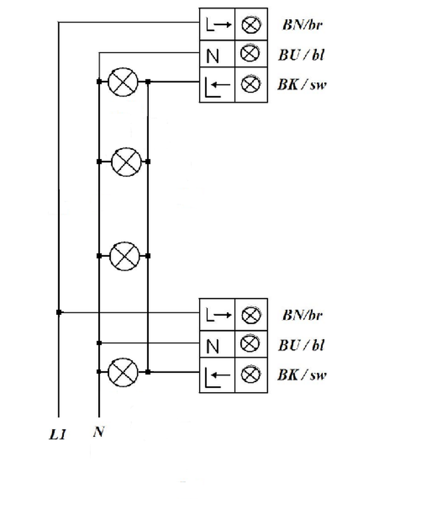

(#) borsi007 válasza proli007 hozzászólására (») Feb 17, 2016 /
Köszi!Tudnál feltenni rajzot hogy a lámpák és a mozgásérzékelôket hogy kössem.
(#) proli007 válasza borsi007 hozzászólására (») Feb 17, 2016 /
Például így..

Egy olyan problémában kérem a hozzáértők segítségét, hogy van egy viszonylag keskeny (3m széles), de hosszú (kb 30m) kocsibeállóm, amit végig szeretnék rakni lámpákkal és 2 mozgásérzékelővel szeretném vezérelni (kifelé jövet és befelé menet is világítsa ki).
Elvileg a mozgásérzékelők nem szeretik, ha egy másik is kapcsolgat ugyanazon a körön. Mivel lehetne ezt a funkciót működőképessé tenni?
Előre is köszönöm!
(#) Ivan93 válasza gooof hozzászólására (») Máj 24, 2016 /
A mozgásérzékelők kimenete kapcsolhatná 1-1 relé behúzótekercsét, a relék kimeneteit pedig párhuzamosan kötve kapcsolná a lámpát. A relé választásánál figyelj arra, hogy a tekercse 230V-os legyen (mint a mozgásérzékelő kimenete), valamint elviseljék a rákötött lámpák terhelését.

(#) Johnycorp válasza gooof hozzászólására (») Máj 24, 2016 /
Szia.
Az a villanyszerelő komoly ember lehetett.
Gondolom normál 230V-os mozgásérzékelőről van szó.
Vajon a mozgásérzékelő kimenetén ugyan mi van gyárilag? (relé általában).
Egyébként meg nem egy csillagászati árú tétel.
Gondolom nem akart / nem tudta megoldani.
Egyébként sem szükséges további relék alkalmazása, ha:
- mindkét mozgásérzékelő kimenete relés eleve (nagy valószínűséggel az)
- ugyanazt a fázist kapcsolnák a lámpákra
- képesek a kívánt lámpateljesítményt kapcsolni
Egyébként a normál mozgásérzékelő nem feltétlenül 3 m széles sávban lát. A két érzékelő talán szűkösen átfedné a 30m távolságot, de szélesebben látna, mint 3 m. Kimaszkolni lehetne a lencsét. Továbbá tudni kell, hogy ezek az érzékelők igencsak érzéketlenek a velük pont szembe érkező "tárgyra". Persze, ha csak a 30 m táv elejét és végét kell figyelni jobban, akkor beállíthatóak a mozgásérzékelők úgy is.

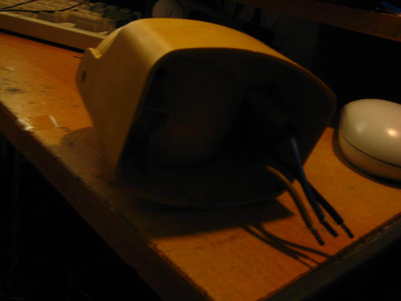

Szép napot! Szereztem valahonnan egy ilyen mozgásérzékelőt, és a kérdésem az, hogy hogyan deríthetném ki, hogy jó-e (anélkül, hogy leverném vele a kismegszakítót!), valamint hogy kellene bekötni? (Három drótja van: fekete, kék, barna.)
(#) Bakman válasza Udvari Zsombor hozzászólására (») Máj 29, 2016 /
A képen nem sok látszik, mondhatni semmi. Ha minden igaz, a kék a nulla, a fekete a fázis, a barna a kapcsolt fázis. Kékre és feketére adsz 230 V-ot egy 60 W-os izzón keresztül. Így, ha az érzékelő zárlatos, az izzó világítani fog, nem fogsz szikrákat látni.
Általában az ilyen mozgásérzékelők áram alá helyezéskor bekapcsolnak, függetlenűl attól, hogy milyen állásba van tekerve a "fényerő" poti, ez normálisnak mondható. Ha a beállított idő letelte közben nincs mozgás, akkor kikapcsol, majd ezután veszi figyelembe a beállítást, miszerint milyen fényviszonyok mellett legyen aktív.
(#) Udvari Zsombor válasza Bakman hozzászólására (») Máj 29, 2016 1 /
„Kékre és feketére adsz 230 V-ot egy 60 W-os izzón keresztül.”
De hogyan tegyem az izzót? A fekete és a kék közé vagy sorosan a feketével (vagy máshogy)?
Valamint azt jól értelmezem, hogy a nulla az közös a bejövő és a kapcsolt fázis között?
A hozzászólás módosítva: Máj 29, 2016
Fekete: fázis, kék: nulla, barna: izzóra. A nulla a mozgásérzékelőnél és az izzónál is közös. Itt van egy rajz: Bővebben: Link. Itt a barna a fázis és a fekete a kapcsolt fázis. Ha a kettőt felcserélve kötöd be, nem lesz semmi baja az érzékelőnek, fordítot tbekötésnél nem fog működni.
(#) Udvari Zsombor válasza Bakman hozzászólására (») Máj 29, 2016 /
Tehát, ha jól értem, ha az érzékelő rossz, akkor a barnára (sorosan?) tett izzó világít, de ha jó, akkor nem világít? Vagy hogy is van ez? Én először azt szeretném megtudni, hogy egyáltalán jó-e az érzékelő (mert nem akarok zárlatot vagy hasonlót)!
Igen, jól érted. A soros izzó azért kell, mert így zárlatnál nem fog szikrázni semmi, csak az izzó világítani.
