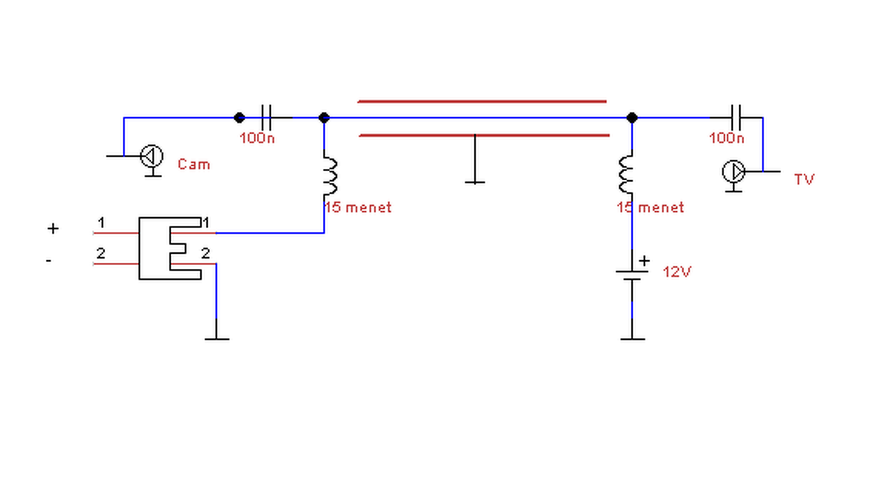

1 lépésként készítesz 2db fojtót , méghozzá 2-3 mm-es anyagra pl csavarhúzóra 15-20 menet(et) tekersz 0.4 - 0.6 CuZ drótból . Persze ez légmagos .
2. lépés : kamerától ---> +12 Volt csatira egyik fojtó ----> sorosan a koax meleg ér ( közepe ) + idejön a pl 100nF egyik fele a másik fele a kamera videó csati közepére .
3. lépés : TV fele , koax közepe + a 2. 100 nF kondi egyik fele a másik fele scart ( RCA középső lábra , BNC ,stb ) és még a koax közepéhez megy a 2. fojtó egyik fele másik fele a tápegység +12 Voltjára .
A 12 Volt - mínusza koax harisnyán keresztül a kamerához -12Volt és RCA csati árnyékolására .
Néztem a linket , vegyél a lengő dúgajnak párt és a videónak is . Holnap inkább lerajzolom .
Dugasztáppal vigyázni a 12 Voltos akár lehet valóságban 15-20 Volt is
(#) sunside válasza fater0827 hozzászólására (») Feb 18, 2016 / 1
Ha jól értem a mondottakat akkor a képen látható kell nekem. Délután megcsinálom.
(#) kendre256 válasza sunside hozzászólására (») Feb 18, 2016 /
Jól értetted, de én inkább sokkal nagyobb induktivitású, vasmagos tekercseket használnék. A videójelben vannak egészen alacsony frekvenciás komponensek is, azokat is le kellene választania. Ilyen tekercs és kondenzátor értékek antennaerősítőhöz tökéletesek lehetnek, de ott több száz MHz-ről van szó, itt meg DC-től pár MHz-ig van jel.
Szerk: Utólag gondolkodva rajta, lehet, hogy még úgy sem lesz jó, mert a DC átvitel is kellene, vagy ahhoz nagyon közeli frekvencia. Emiatt a kondi is valószínűleg kicsi lesz. (Vagy valami teljesen más megoldás kellene...)

(#) killbill válasza fater0827 hozzászólására (») Feb 18, 2016 /
Szerintem a 100nF keves lesz a 75 Ohm-mal lezart videojelhez, amiben igen alacsony frekvenciajú osszetevok is vannak.
A hozzászólás módosítva: Feb 18, 2016
(#) sunside válasza kendre256 hozzászólására (») Feb 18, 2016 /
Akkor az alapkiépítés használható lenne csak a kapacitás értékével kellene variálni?
Az alapkiépítés elvileg jó, csak a kondenzátornak a "legkisebb" frekvencián sokkal kisebb reaktanciát kellene jelentenie, mint 75 Ohm (mondjuk 5-10 Ohm-ot). Az induktivitásnak meg sokkal nagyobbat kellene jelentenie, mint 75 Ohm (mondjuk 7-800 Ohm-ot). Itt csak az a kérdés, hogy mekkora legyen az a "legkisebb" frekvencia, amivel számolunk, miközben a video jelnek egyenáramú összetevője is van... Azért mondtam, hogy lehet, hogy más megoldás kell, mert nem lehet tudni, hogy a video jelet fogadó oldalon mennyire kell a tényleges DC szint, vagy elég pár Hz-től a jel. Mindenesetre minél nagyobb induktivitással és jó nagy kondenzátorral (akár 10-47 µF is lehet) próbát kell tenni, aztán majd meglátszik, milyen lesz a kép...

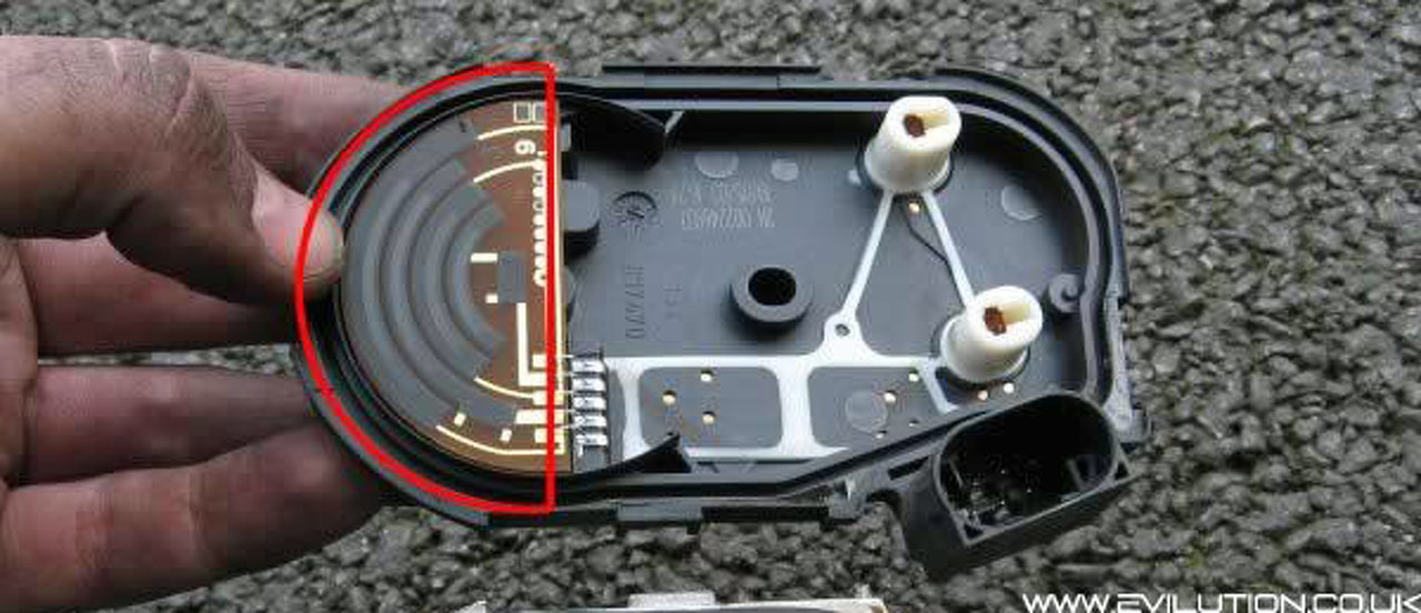

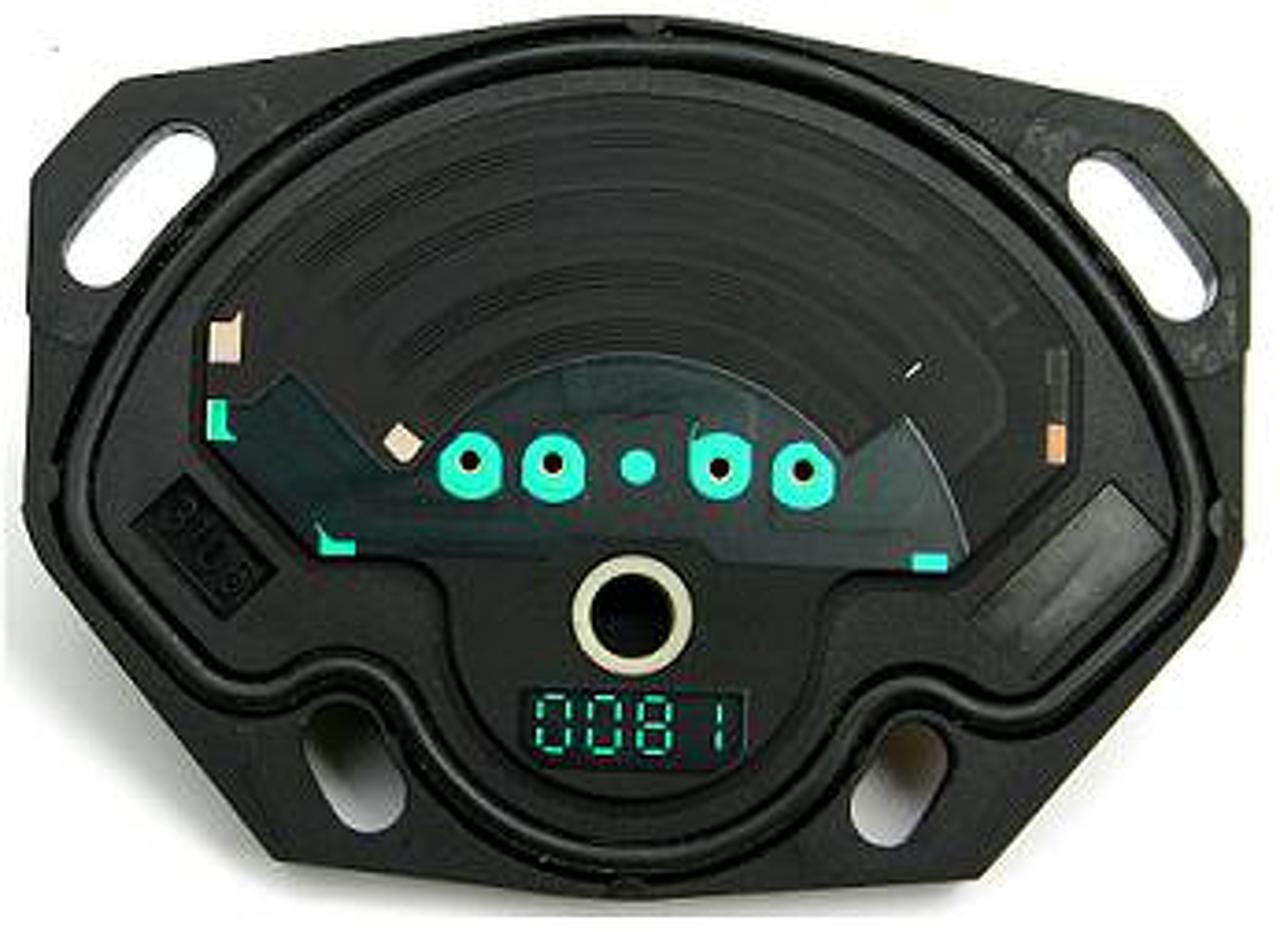

Sziasztok! Tanácsot szeretnék kérni az autóm fojtószelep potméterének tisztításához. A potméter csúszópályái hasonlóak a csatolt képen lévőhöz. Az első lépés világos, kontakt spray-vel megtisztítom, szárazra törlöm. Viszont, tapasztalataim szerint az így megtisztított potméterek (függetlenül alkalmazási területüktől) rosszabbak lesznek, mert gyárilag be szokták kenni valamilyen zsírszerű anyaggal, amit a kosszal együtt teljesen lemosunk ilyenkor. Van esetleg tapasztalatotok, hogy mivel kell ilyenkor bekenni a pályákat? Wago alupasztám van otthon, ha esetleg szóba jöhet.
(#) amitech válasza amitech hozzászólására (») Feb 18, 2016 /
Közben találtam képet a sajátomról is.

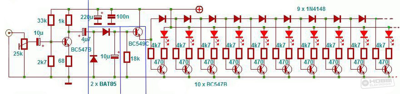

(#) trickentrack hozzászólása Feb 18, 2016 /
Ismét egy kérdés!
A lent látható kapcsoláson hova kell kötni a GND-t és a hangot?
Előre is köszönöm!

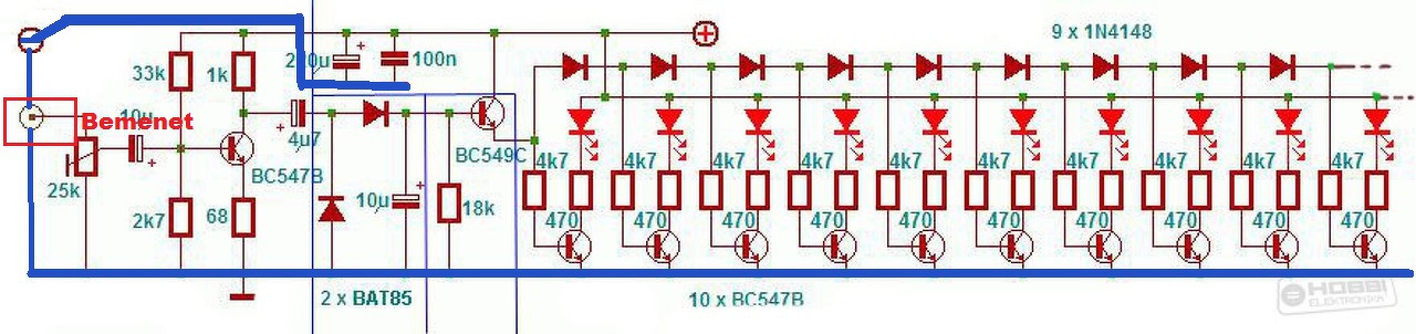

(#) szucsistvan123 válasza trickentrack hozzászólására (») Feb 18, 2016 /
A hangbemenetet az elején lévő kör és benne egy pont jelzi. A pont a + a kör a GND.
A GND-t ugyan oda, ahova a bemenet GND-ja is van. (a 68 ohmos ellenállás alatt az a vízszintes vastag vonal annak a jele)
(#) kendre256 válasza trickentrack hozzászólására (») Feb 18, 2016 /
A GND-t a "legalsó hosszú vízszintes csíkra" (bocsánat a hozzáértőktől ), a hangot pedig a bal oldalon lévő, 25K-val jelzett potenciométer azon lábára, ami nem a GND-n van és nem a 10 µF kondenzátorra van kötve.
(#) szucsistvan123 válasza szucsistvan123 hozzászólására (») Feb 18, 2016 /
Lerajzoltam:
A vastag kék a GND, A 220µF-és 100nF szűrőkondikat közvetlenül a táp bemenetéhez tedd.
(#) pucuka válasza aramis hozzászólására (») Feb 18, 2016 /
3,2 ohmos hangszóró nemigen szokott lenni. Nem véletlen egy 4 ohmos hangszóró ellenállását méred multiméterrel?
(#) trickentrack válasza szucsistvan123 hozzászólására (») Feb 18, 2016 /
Köszönöm mindannyiótoknak, így már értem!
