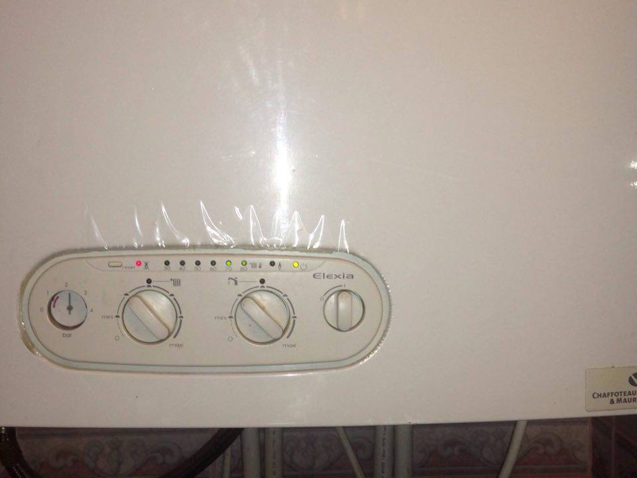

(#) adam1888 hozzászólása Feb 7, 2016 /
Jó napot kívánok mindenkinek!
Ma reggel egyik pillanatról a másikra a gázkazánunkban kialudt a láng és egy bizonyos "hibakód" szerű dolgot jelez(Két led villog egyfolytában ez gondolom vmi hiba kód lehet).
A gázkazán típúsa: Chaffoteaux & Maury Elexia. A két led ami villog a hőmérsékletnél a 70-es és a 80-as hőfoknál lévőek. Hívtam szervizest azt mondta ez az esetek 95%-ban panel hiba. Azért is kérdezek itt rá, mert eléggé borsos árat mondott így hát próba szerencse hátha van valakinek valami tippje, hogy mi lehet a probléma és olcsóbban megtudnám oldani. Mellékletben csatolok egy képet a kazánról, hogy milyen ledek villognak és milyen led ég. A vezérlőt még nem szedem ki addig amíg nincs valami tipp.
Válaszukat előre is köszönöm. Üdv.: Ádám
