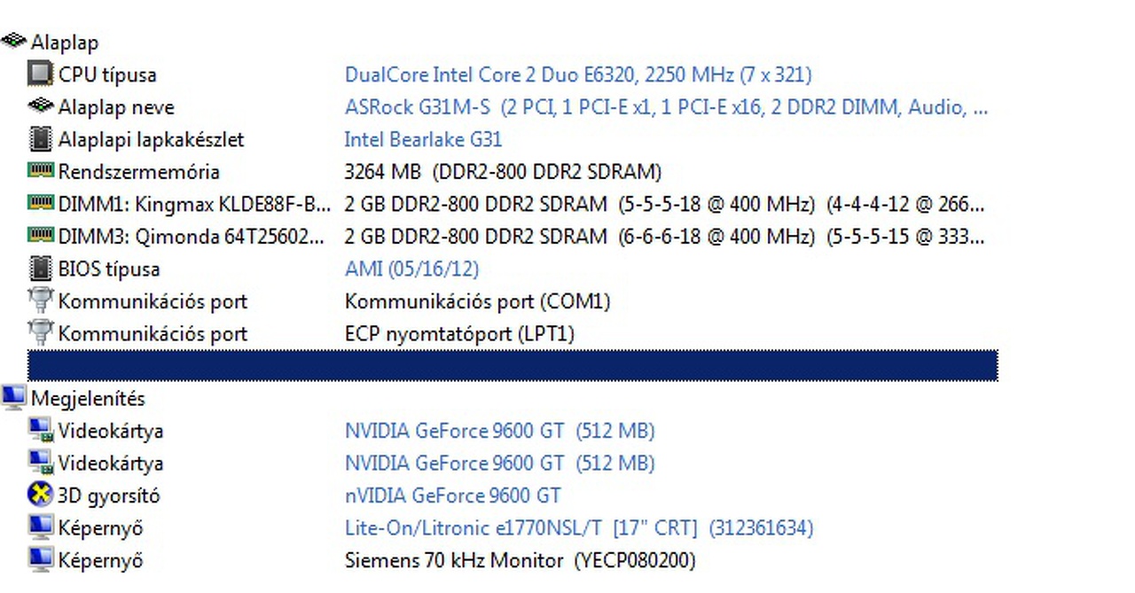

Ebbe a gépembe, amit a cégnél használok, 4GB ramot raktam, + egy múzeális (de jó) 9600GT 512MB fedélzeti memóriával.
Eddig bármit is állítottam, windowsba vagy biosba (alaplapi vga tiltása, 8MB állítása, stb), 3,2GB-nál nem lát többet. Illetve látja hogy 2x2GB modul van benne, de azt 800MB-ot megtartja magának...
(#) Buvarruha válasza BEMcorp hozzászólására (») Máj 20, 2016 / 1
Ha 32 bites a rendszer akkor normális, mert 4GB-ig tud memúriaterületet címezni, viszont ebben minden létező memória benne van. Ha a rendszer 64 bites, akko memory remap funkciót keress a bios-ban.

(#) BEMcorp válasza Buvarruha hozzászólására (») Máj 20, 2016 /
Természetesen 64bites, ezért próbálgattam egyáltalán álligatni.
Olyat keress a bios-ban, hogy memory remap.

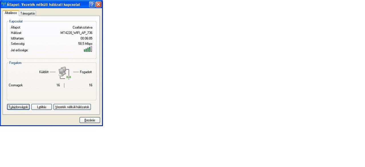

Azt szeretném megkérdezni tőletek, hogy: adott egy usb wifi dongle mobilnethez, egy usb wifi antenna, XP oprendszer. Telefonnal működik a dongle, csatlakozik is és működik a net. Az antenna látja a donglét PC-n is. Ha a vezeték nélküli hálózathoz kézzel beírom az IP címet és a mask-ot akkor csatlakozik, de nem megy a net, nincs DNS. Mit írjak a DNS-hez mert az automatikus kérést nem engedi bejelölni, semmilyen doksim nincs.

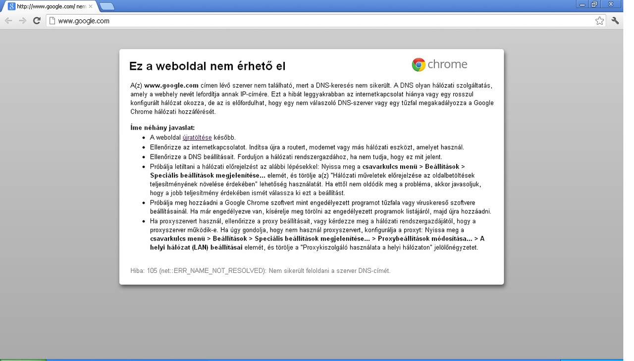

Természetesen nem biztos, de valami olyat írt ki a crome, hogy probléma az oldal betöltése közben, nem talál dns-t. Sajnos a melóhelyemen van a gép most nem tudok próbálkozni.

Az XP vezeték nélküli hálózata saját maga nem tud hálózati címet kérni, viszont ha beírom a fenti címeket akkor csatlakozik, látszólag minden rendben, jönnek mennek is a csomagok, de a böngésző nem nyit meg semmit.

Pingelni sem lehet, nem találja az url-t. (Egyedül saját ip címét tudja pigelni ) Próbáltam úgy is, hogy egy telefonnal csatlakoztam a dongléhoz, azon működik minden, engedélyeztem a wifi hotspotot a telefonon és ahhoz is csatlakozot a PC, de ugyan ezt írja ki a crome, az explorer, meg csak keres végeláthatatlan... Volt úgy, hogy 5400 csomagot fogadott, de a böngésző nem működik...

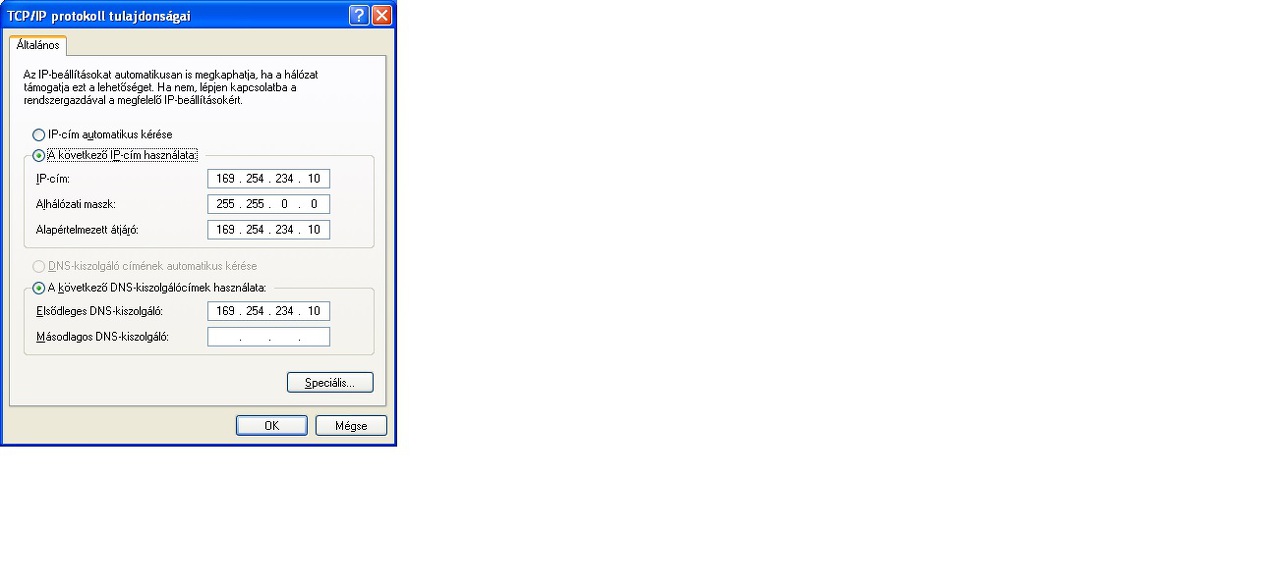

Rossz az alháló maszk.
255.255.255.0-val próbáld.

Ami szerintem a homálytól függetlenül biztos nem jó: az IP-cím, az átjáró és a DNS-cím így ebben a formában nem egyezhet meg, ahogy az egyik képen is szerepel.

Ehhee... ezt nem is figyeltem. Az alhálózati maszk szúrt szemet rögtön.
A saját IP cím is rossz. Tényleg "saját magával" beszélgetne.

A helyzet az az, hogy ahol a Pc van ott nincs hsdpa, ki kell vinnem a szabadba egy dugasztápba dugva wifi dongle-ként. ennek a jelét veszi a wifi antenna a pc-be dugva. Ez a beállítás csak próbálkozás Pár hozzászólással visszább ajánlották. De telefonon keresztül kért automatikusan ip címet és dns-t csatlakozott is de a böngésző nem működött úgy sem. ip 192.168.43.53 dns 92.168.43.1. sem

Az első javaslatom: a PC-oldali WiFi vevői oldalon (tehát ahol az XP van), az IP-cím lekérést kellene úgy beállítanod, hogy automatikus legyen.
Ha jól emlékszek, van arra mód, hogy ettől függetlenül kapcsolhatóan a DNS-beállítások manuálisak legyenek. Ezt kéne kiválasztani, és beállítani, a szolgáltatótól függő DNS-címeket, pl. Telekom esetén a következő a 2 DNS-cím: 84.2.44.1, 84.2.46.1. Más szolgáltatónál mást kell beírni.
