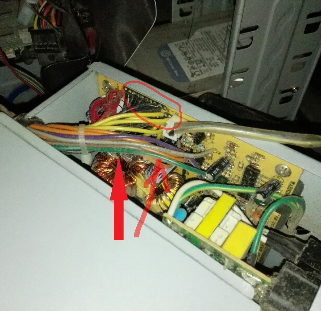

Segédtápot kell megnézni, mert az is lehet, hogy összeomlik, nekem az volt, de nekem led se világított. Puffer kondi-k nem púposak?
A segédtáp pontosan melyik rész , illetve hogy kell ellenőrizni?A puffer kondik látszatra nem púposak.
Szia,

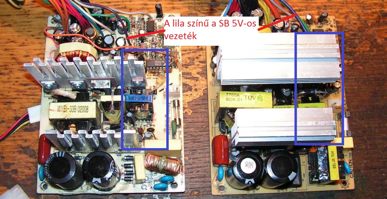

Nem biztos, hogy jól láttam de szerintem a primer oldalon lévő elkókat érdemes átnézni, mert mintha kicsit púposak lennének. Ez okozhat olyan hibát ami miatt csak megmozdulnak a ventik és leáll a táp. Amennyiben ezért áll le valóban csak teljes áramtalanítás után lehet újra indítani. Csatolok képet pontosan melyik kondikra gondoltam (a képenek vastag piros nyillal mutatva, pirossal bekarikázva) de érdemes az összeset átnézni a primer oldalon. A SB rész az sok félekepén helyezkedhet el de ahhoz, hogy pontosan be lehessen határozni kellene a táp típusa. Csatolok egy képek (3.) ahol két táp van ott kékkel bekarikáztam a kb-ra a SB részt de ha a tápban megkeresed a lila vezetéket az a SB vezeték és azt kellene visszakövetni. Remélem valamennyit tudtam segíteni. Üdv

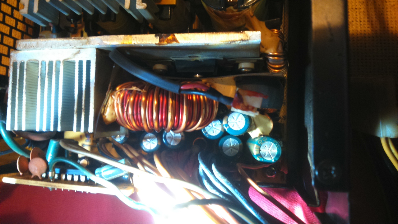

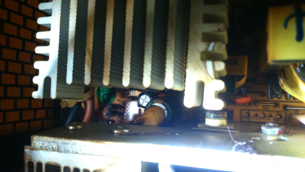

Értelek.Küldöm fényképen újra a kérdéses részt, én annyira nem tudom eldönteni, hogy púposodtak-e.A lila vezeték megvan, nagyjából erre a részre csatlakozik.Szóval mit lehet kezdeni ezekkel a kondikkal, illetve hogy győződhetek meg arról, hogy rosszak-e?A táp típusa amúgy Power ATX LC420H-12
Szia! A zöld és a mellette lévö kettő eléggé púpos és cserére szorulnak.
Bővebben: Link A hozzászólás módosítva: Jan 6, 2016
Szia!Értem, köszi.Akkor az egész tápban átnézem a kondikat, ami púpos, abból kell beszerezni.Ez a következő kérdésem.Hol lehet ilyeneket beszerezni?

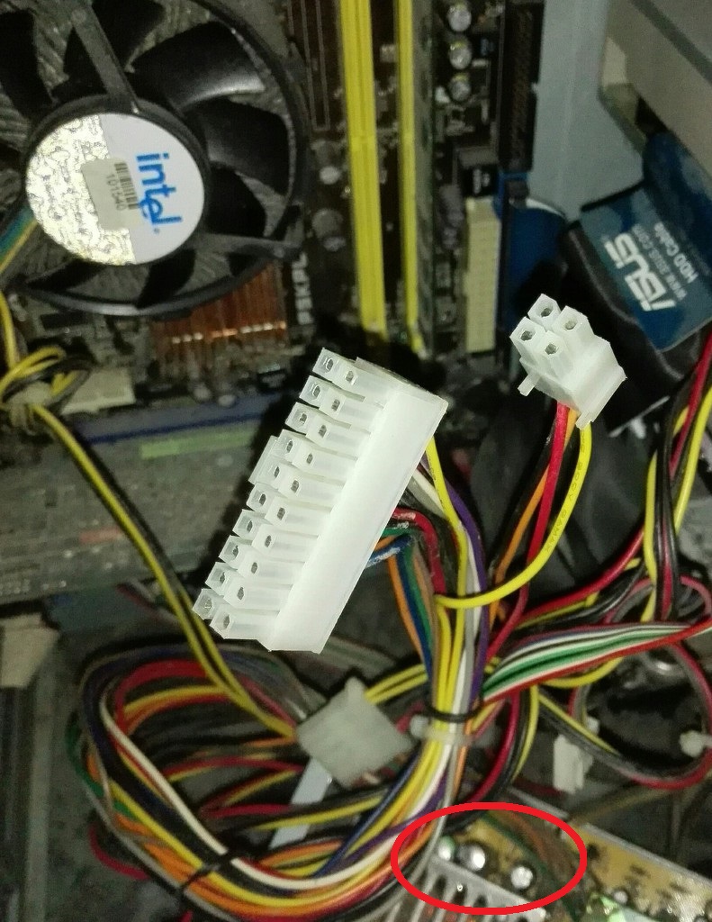

Üdv! Megmértük 2 fajta műszerrel is a 20 pines csatlakozoban 2 helyen mértünk feszültséget az egyikbe 5v a másikba 3;6 v a külön álló 4 pin és a 8 pinesbe semmit nem mutatott a műszer és 12v sehol nem mért.
De állitilag lenni kell 12 v benne mert akkor be sem pörgetné a ventilátorokat az alaplapon eszt mondta egy hozzáértő
