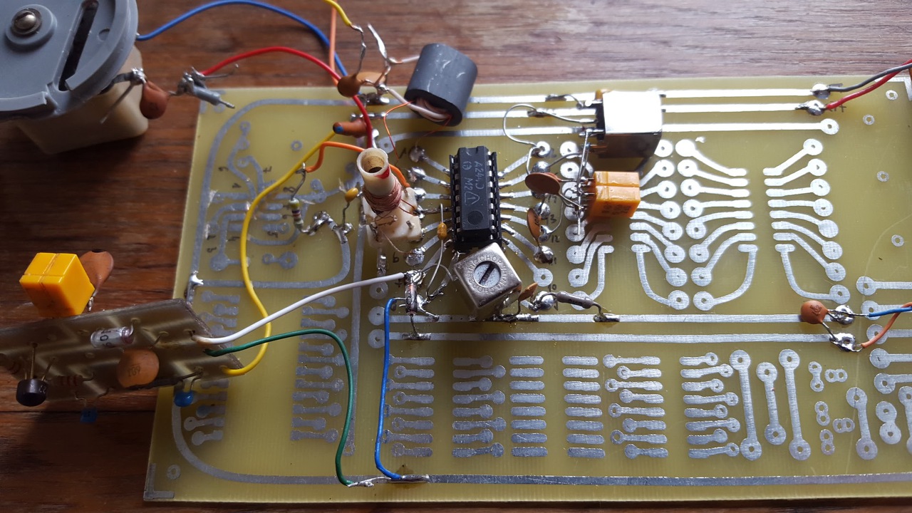

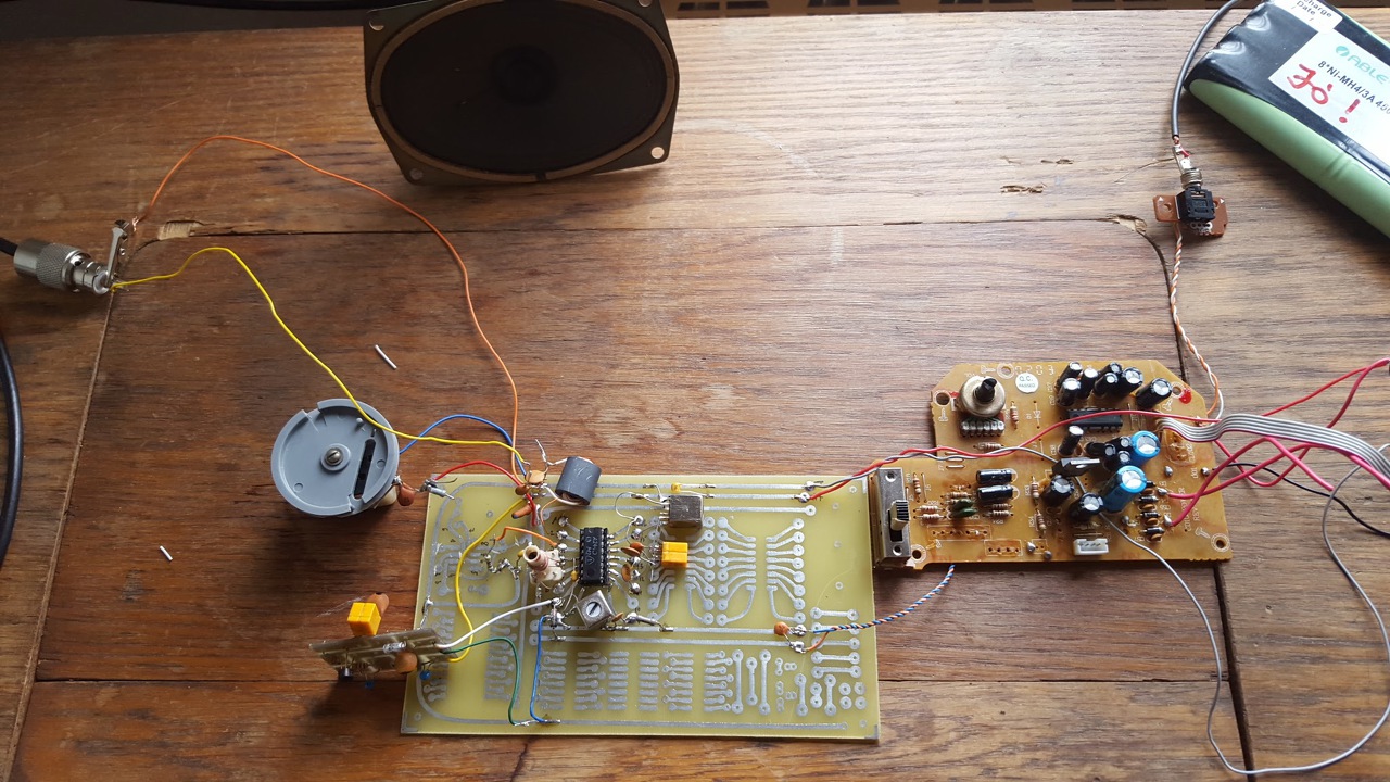

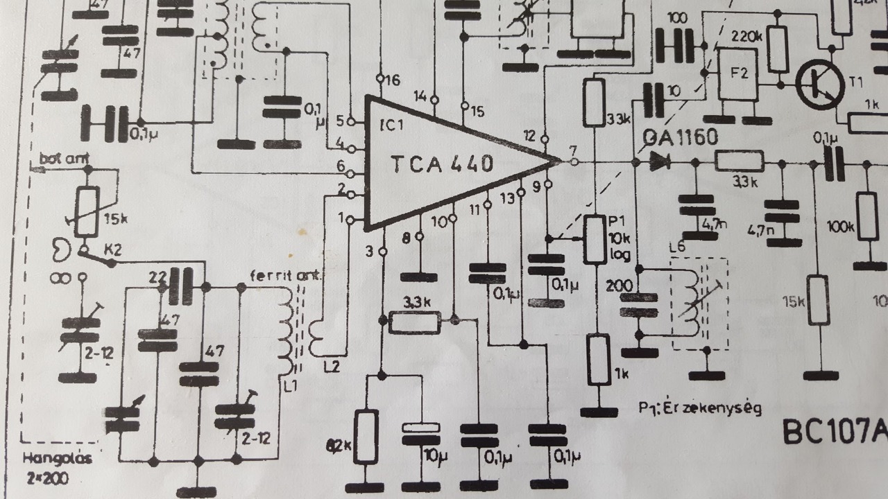

Helló kistee !
Már ugyan válaszoltak itt a múltkori kérdésedre, de pont ekkor leveleztem erről a TCA440-es IC-vel építhető kis rádióról több amatőr társsal.
A hétvégén összedobtam egyszerűen próba panelen és nagyon jól vesz . Egyelőre 80m-es sávra készítettem el kisrádiókból bontott 455KHz-s kerámia szűrővel megoldva a BFO és a KF szűrés. Meglehetősen szélesen vesz de jó nagy az erősítés is. Mikor lecsatlakoztattam az antennát szépen tovább szóltak az állomások a kis két arasznyi huzal darabbal ami az antenna csatlakozóhoz ment. Nem túlzok de OH / Finn / és EA / Spanyol / állomások is jöttek hangszóró vétellel a szoba asztalon antenna nélkül. Hangfrekvenciás erősítőként egy CD-s rádió hangpanelét alkalmaztam amiben KA2206B IC erősít. Tápellátás egy 9,6V-os akkupack.
Jó kísérletezést neked is!

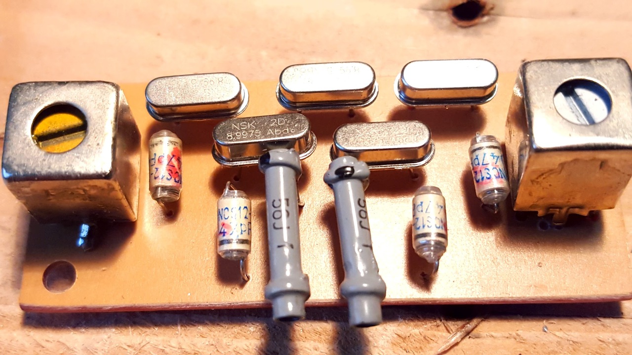

Helló elektroncső ,
közben apró lépésekkel haladok én is a kis "dominó" egységekkel egy SSB vevő kialakításához. Hogy lehessen variálni pl. az SSB szűrő is külön modul lesz mint a diódás keverő a 80m-es gyakorló vevőben. Jelenleg 8,997 Mhz-s kristályokkal valósítom meg. A bemeneten és kimeneten egy kis illesztő trafó lesz ( még csak a kép kedvéért van a panelen ) a jobb impedancia illesztés végett. Mint a KENWOOD YK88C típusú szűrőkben. Kicsit lelóg a panelről az otromba 56pF -os kondenzátor de kísérletnek tökéletes így is. A csorvási Amatőr találkozón vettem egy marék 6000KHz-s kristályt hát ha azokból is találok 4-5 egyformát.
Kedvcsinálónak ennyit egyelőre!

Szia! Über jól néz ki. Nekem csak a lezárás furcsam: meghajtó és fogadó oldalon is 1k körül kéne lezárni. Nem mondom hogy nem jó, csak nem értem a két trafós lezárást.

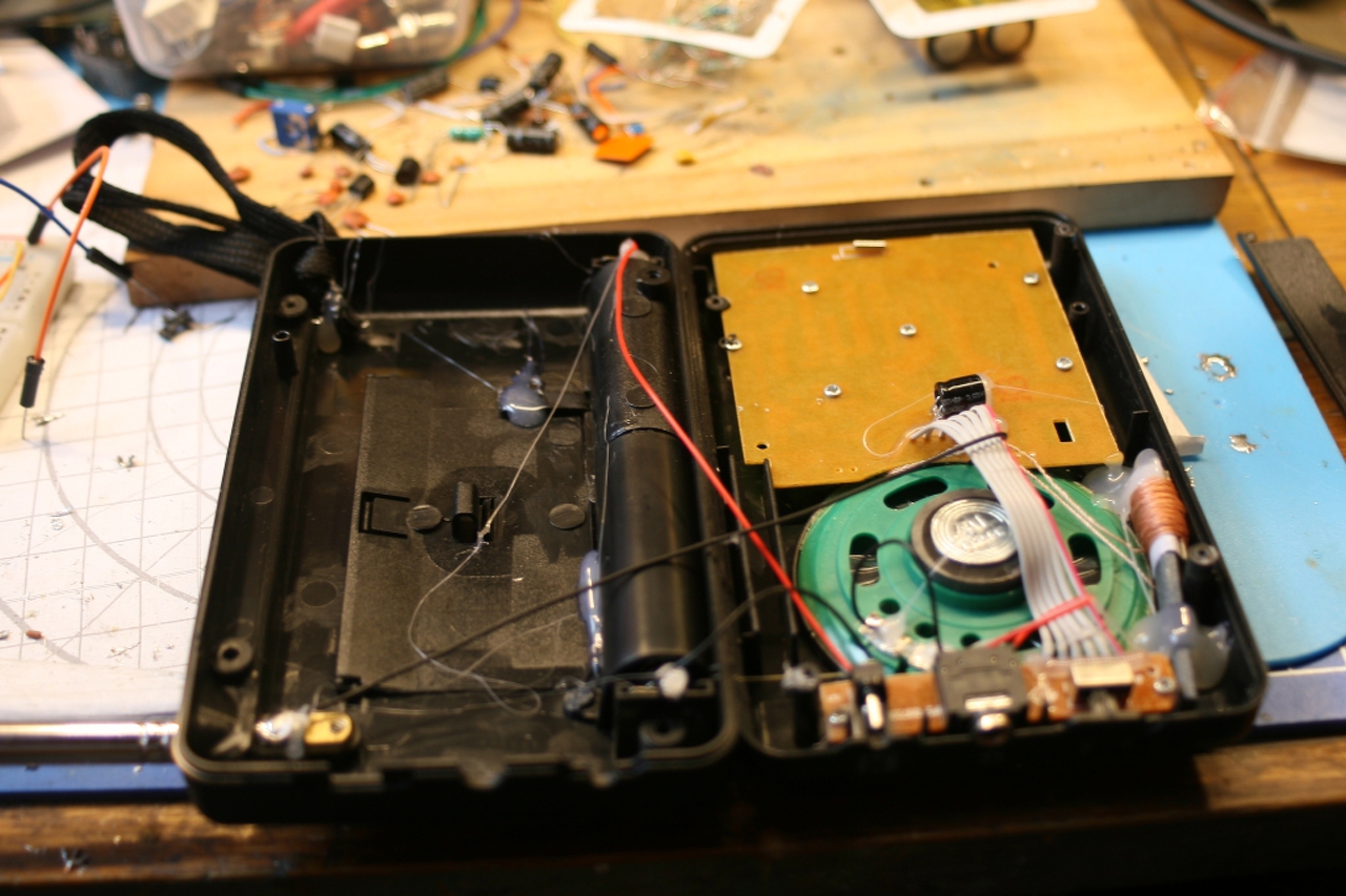

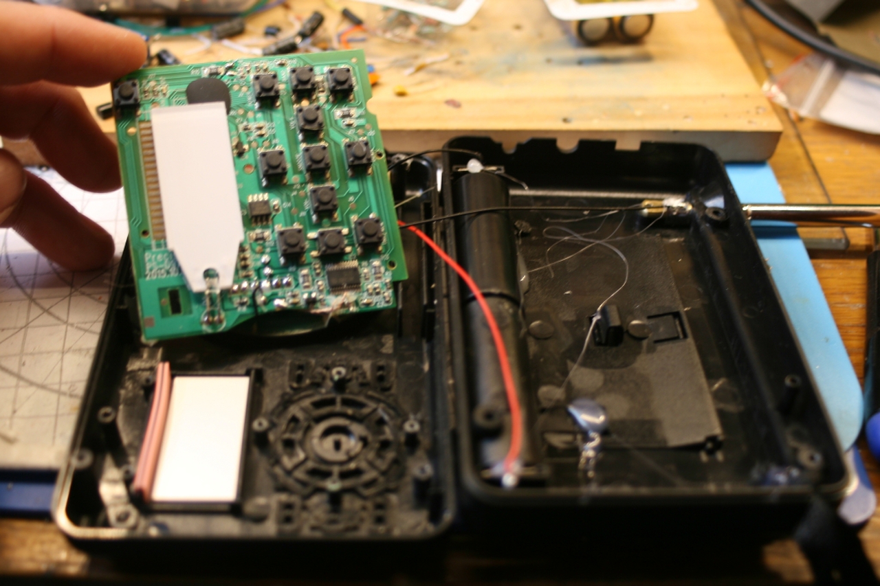

Belenéztem a rádióba. Nem kellett volna... Szerintem ehhez nem érdemes BFO-t építeni. Nekem pl. fogalmamsincs, hová lehetne becsatlakoztatni.
(#) Gafly válasza kistee hozzászólására (») Ápr 15, 2016 /
Elvileg az is elég lenne, ha melléteszed, vagy körétekersz egy szál drótot. Szórhat az is annyit.
De akárhogy nézem ebben nem látok sehol KF szűrőt (pedig biztosan van ) igy a fene tudja hogy mekkora frekvenciával lehetne kisérletezni. Mivé fejlődött már a technika
