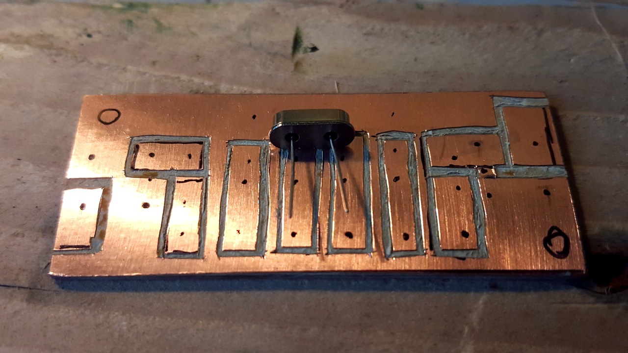

Helló elektroncső ,
közben apró lépésekkel haladok én is a kis "dominó" egységekkel egy SSB vevő kialakításához. Hogy lehessen variálni pl. az SSB szűrő is külön modul lesz mint a diódás keverő a 80m-es gyakorló vevőben. Jelenleg 8,997 Mhz-s kristályokkal valósítom meg. A bemeneten és kimeneten egy kis illesztő trafó lesz ( még csak a kép kedvéért van a panelen ) a jobb impedancia illesztés végett. Mint a KENWOOD YK88C típusú szűrőkben. Kicsit lelóg a panelről az otromba 56pF -os kondenzátor de kísérletnek tökéletes így is. A csorvási Amatőr találkozón vettem egy marék 6000KHz-s kristályt hát ha azokból is találok 4-5 egyformát. Kedvcsinálónak ennyit egyelőre! Üdv. Gábor HA8LKM A hozzászólás módosítva: Ápr 11, 2016
Szia! Über jól néz ki. Nekem csak a lezárás furcsam: meghajtó és fogadó oldalon is 1k körül kéne lezárni. Nem mondom hogy nem jó, csak nem értem a két trafós lezárást.
