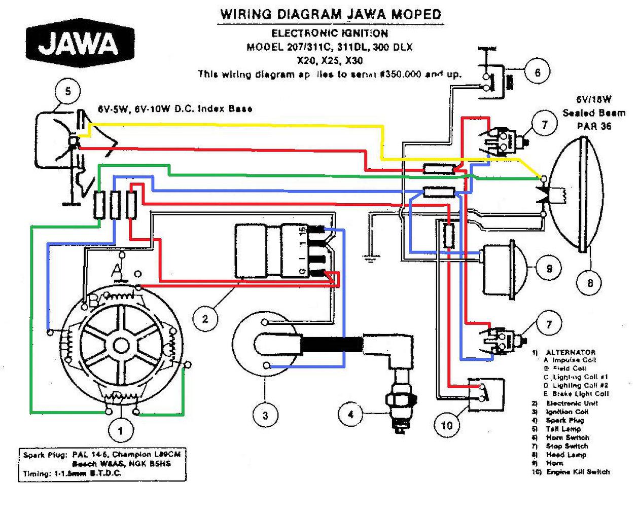

Egy Babetta 207 átkábelezése előtt állok. A gyári kábelköteg túl drága, ezért az nem kell.
Az a kérdésem, hogy 0,5mm2 -es drót elég hozzá?

(#) attika válasza szucsistvan123 hozzászólására (») Feb 27, 2016 / 1
Tolómérővel amúgy meg egy babettának nincsenek túl nagy igényei,meg azt a pár szál vezetéket ami fut rajta mindegy milyen vezetékkel csinálod,de azért ne UTP kábel legyen,meg ne is földvezeték.

(#) Petyaa válasza szucsistvan123 hozzászólására (») Feb 27, 2016 / 1
A 0,5 szerintem kevés lesz, gondolj később a tuningra is
A világítás kb 20w lehet, más nem igen van. Nézz szét itt
Tessék egy kis segítség.Remélem,hogy kiigazodsz rajta
(#) elektroncso válasza szucsistvan123 hozzászólására (») Feb 27, 2016 / 1
Szia.
Én 1,5mm2-es sodrott villanyszerelő drótot használnék, az biztos elég.
Van nekem szervizkönyvem Jawa motorkerékpárokhoz, vannak benne robbantott rajzok is, és az elektromos bekötési rajz is benne van, a könyv cseh, ha esetleg valamiben segítség kéne, ábrákkal ki tudlak segíteni, bár nem értek a Jawa/Babetta-hoz.
(#) szucsistvan123 válasza elektroncso hozzászólására (») Feb 27, 2016 /
Most felújítás lesz, mert elég romos szegény! A világítás LED-es lesz, (ha szabályokba nem ütközik ), a gyújtás rész marad az eredeti. Nézek vastagabb kábelt majd. Szép színes drótokból akartam csinálni, de a HEstore-ban a vastagabb 1,5-ös csak nagy kiszerelésben van, az meg drága.
