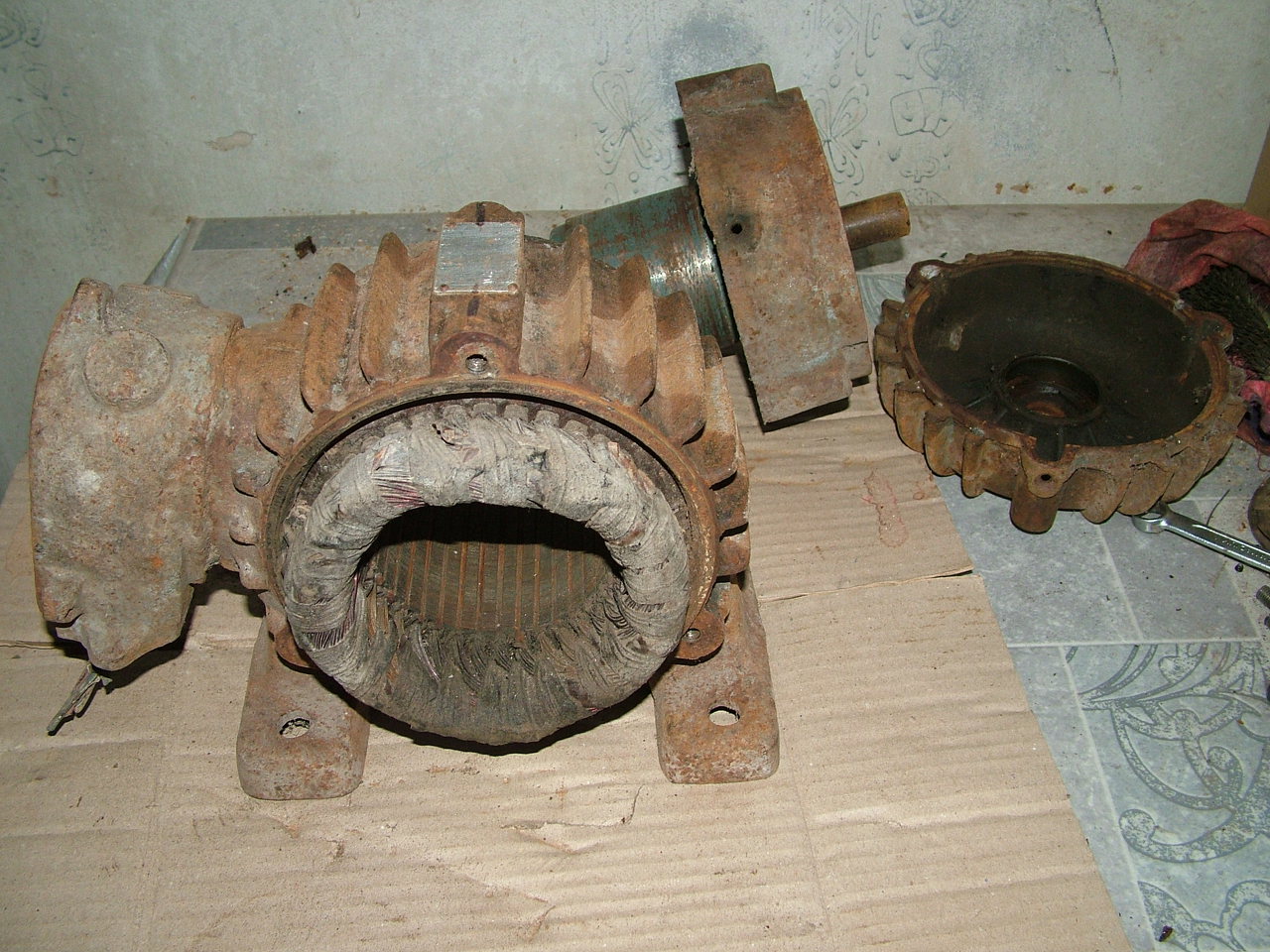

Tisztelt fórumozók

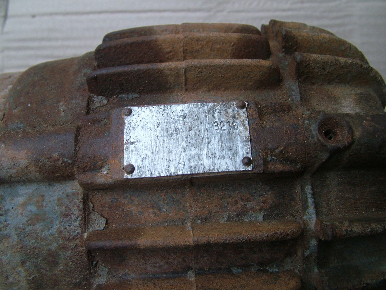

A következő motorra bukkantam, melyről nem tudom hogy 220 ill 380 as e. Eredeti állapotban fotóztam, eredeti bekötéssel. Az lenne a kérdésem esetleg felismeri e valaki ill. tudja e valaki hogy tudnám bekötni 220-ra, mert szeretném kipróbállni. a bekötések jelölése: ZXY, melyből xy összekötve, z üres. WVU melyből u üres. Csatolom a fotókat.
Amilyen állapotban van, először szigetelésvizsgálatot végeznék (és lehet, hogy még szárítani is kellene). Valószínűleg 220V-os (1~-ú). A két tekercsen mérj ellenállást, ha nem egyforma, akkor a nagyobb a segédfázis. A képek közt látható módon kösd be. Előtte cserélj kábelt, mert ez viseltes 'kissé'. Valamint némi takarítás ráférne.
Köszi a választ.
Mekkora kondival lenne érdemes kipróbálni? Mivel adatlapja nem olvasható, és nem tudom mekkora motor lehet. előre is köszönöm
Szia! Csak tippelni tudnék erre a motorra, hogy robbanásbiztos kivitelű a felépítése, lassú fordulatú a horonyszámból ítélve és bányakellék lehetett az állapotára nézve. A feszültségét már nehezebb volna eltalálnom, mert nem vagyok jártas az ottani szabványokban. Feltűnően vastag huzallal van tekercselve ami érintésvédelmi feszültségszint körüli értéket sugall.
Ahogy 'VIM' is írja; tehát próbáld ki 40-50V-tal, ha nem akarja, akkor 110V-tal. 10-20µF-os motorindítóval indíthatsz, ha nem tetszik neki, akkor növeled.
Köszönöm

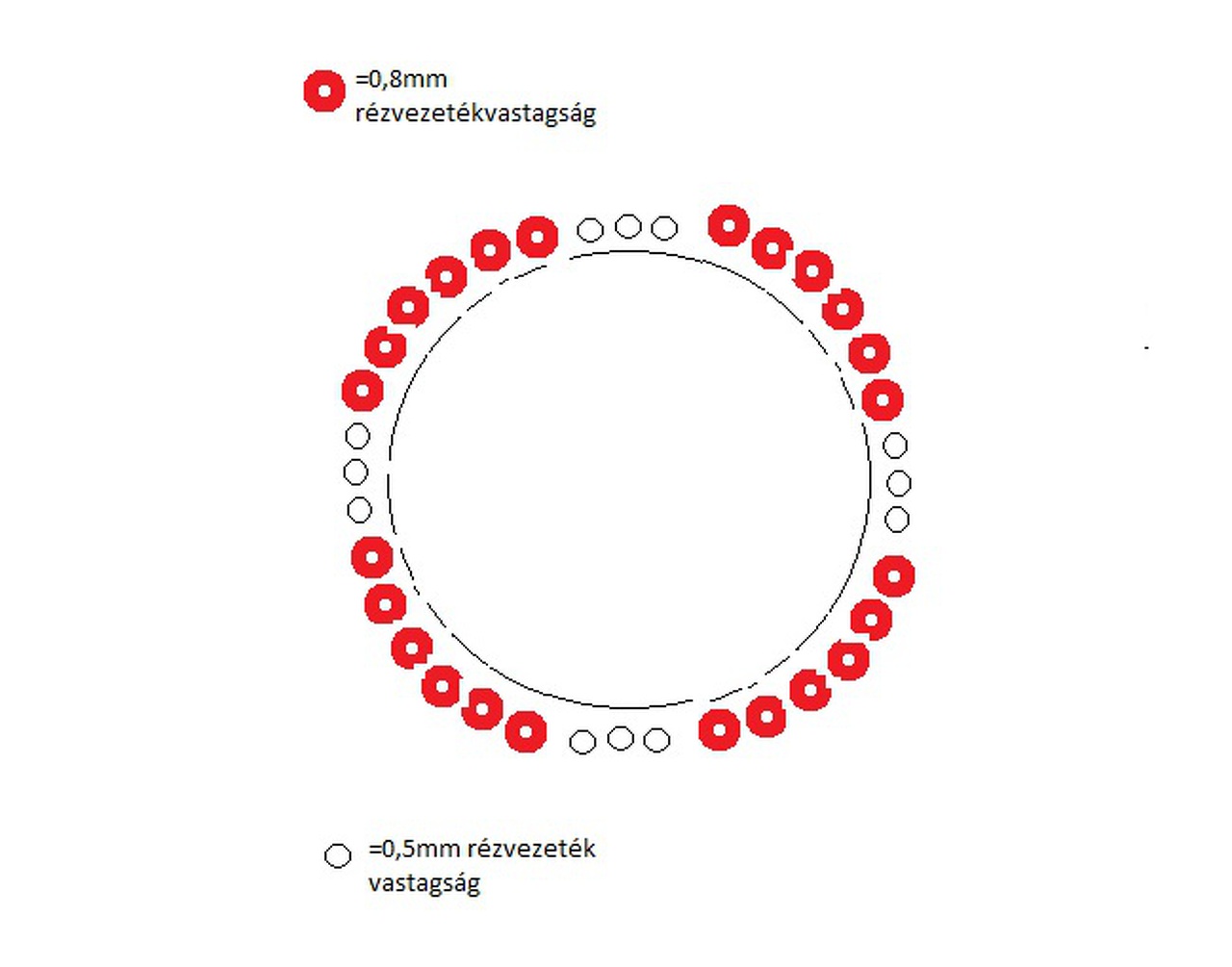

akkor kipróbálom kis feszültséggel megnéztem a tekercseket, V és Y közti tekercs (5ohm)vastagabbal van tekerve mint a W és X közötti (17ohm). összekötve rézlappal az Y és X lábak voltak. továbbá még az lenne a kérdésem, hogy a tekercselt részt mivel lehetne "lepucolni?" mert ugyebár eléggé poros. de penzlivel szárazon nem jön le.
Nem kell vesződni vele, a lényeg, hogy jól ki legyen száradva a motor. A csapágyak jól kenve legyenek (vagy újak).
Egy 220V-os motor bekötéséhez kellene a segítség. Hova kell kötni a 220 voltot, a kondenzátort (hány mikróst) Kb 500 W-os a motor, és hogy alakul a forgás irány. Előre is köszönöm.
Új csapágy meg van, holnap összeszerelem.
további kérdés: a képen látható módon helyezkednek el a tekercsek. Ha jól értem, akkor a vastagabb rézzel tekert a főfázis (5ohm), és a vékonyabb réztekercs a segédfázis.(17ohm) Már csak azt kellene tudni, hogy indító vagy állandó üzemi kondis a motor.
Ha e téma képei közt szétnézel, találsz néhány megoldást.
Jól érted. Több, mint valószínű; csak indító kondis.
Elsősorban van egy kék zsugorral megjelölt sárga ér. Szerintem arra kösd a 220V. nulláját. Mellette van jobbról egy csavar. Arra kösd a fázist. A rézlemez aljára kösd egy kb 8 Mikrós kondi egyik szálát, a másikat az alsó sárga vezetékhez. A forgásirány ha nem jó akkor szóljál, segítünk.
Köszönöm, holnap megpróbálom.
A hozzászólás módosítva: Feb 18, 2016
Köszönöm a segítséget minden rendben van a leírtak szerint.
Kész lett a motor.
Megkapta az új csapágyakat, összeraktam, de akár mit csináltam, mindig beleért a forgórész az állóba. Ekkor kicseréltem a két csapágytaró palástot, így rögtön jó lett. Igy már látszik rajta, hogy valószínű hidrofornak a szivattyúmotra lehetett, ez a palást hosszú tengellyel és a szimeringkopás helyével erre utal. Csak már nincs rajta a turbinaház. Az egyik képen az eredeti fellelt állapot, a másik a palástcsere utáni állapot látható. Próbáltam 24 majd 50volttal, de meg sem nyikkant. Ekkor kapta meg a 220-at, indítókondinak 20mikrosat találtam. Rögtön elindult, kb 600-1000fordulat közt lehet ránézésre. Most még csak 10 percet járattam, szaga nem volt majd meglátjuk terhelésre mi lesz, de most műxik és ez már jó jel. Nagyon köszönöm a segítséget mindenkinek!
