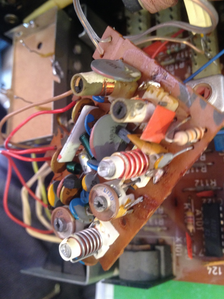

Nemtudom mennyire látni valamit, eléggé rosszak a fényviszonyok.
A hozzászólás módosítva: Márc 1, 2016
(#) CHZ válasza cupika97 hozzászólására (») Márc 1, 2016 /
Kis femdozba kene belenezni.
Vedd le az arnyekolasat.

(#) cupika97 válasza CHZ hozzászólására (») Márc 1, 2016 /
Levegyem a fém dobozt, vagy egyből próbáljam átalakitani?
pucuka altal javasolt kondikat nezd meg, abbol kiderul, kell-e hangolni.
(#) pucuka válasza cupika97 hozzászólására (») Márc 1, 2016 /
Sajnos le kell vegyed a fémdobozt, teljesen, másképp nem férsz hozzá.
(#) cupika97 hozzászólása Márc 1, 2016 /
Levettem a fém dobozt. Nálam máshol találhatóak meg a kondik.

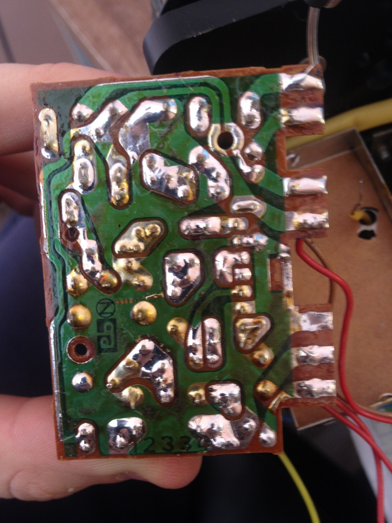

(#) CHZ válasza cupika97 hozzászólására (») Márc 2, 2016 /
Nem azt vetted le, FM tuner a kisebb dobozka, azt nyisd ki.
(#) cupika97 válasza CHZ hozzászólására (») Márc 2, 2016 /
Gondolom akkor ez az.
Ez, kondikat azonositsd be.

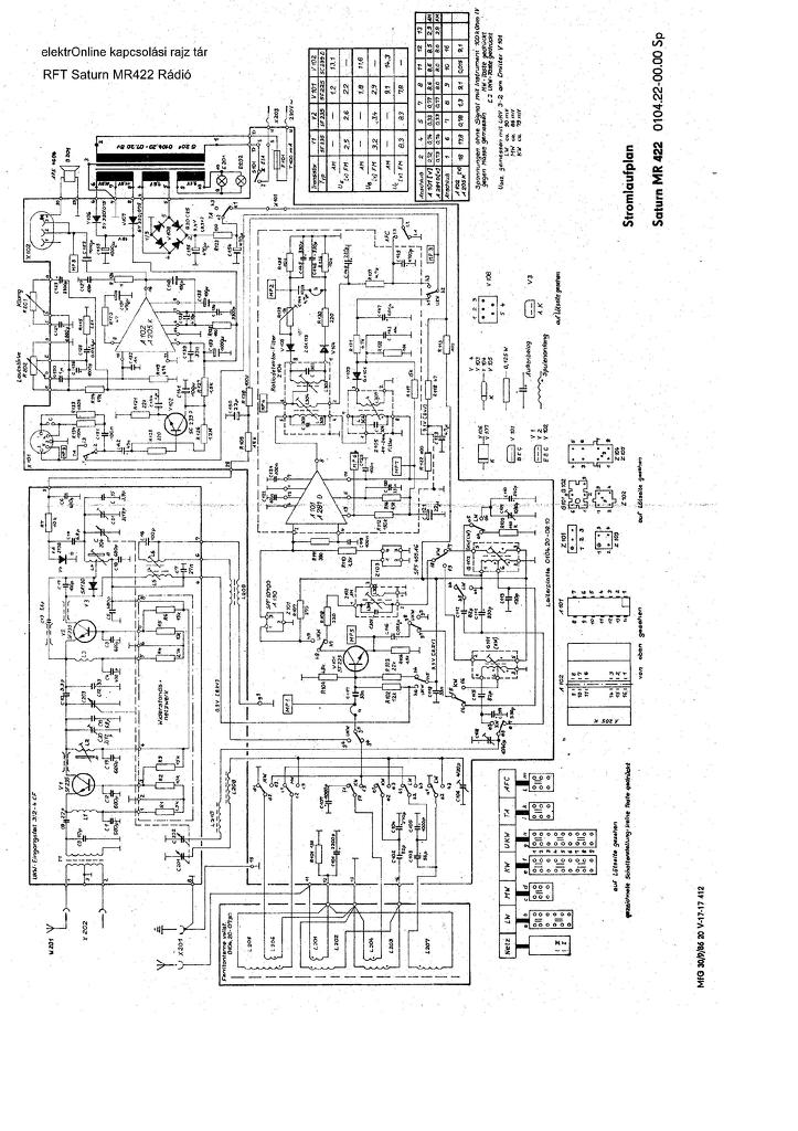

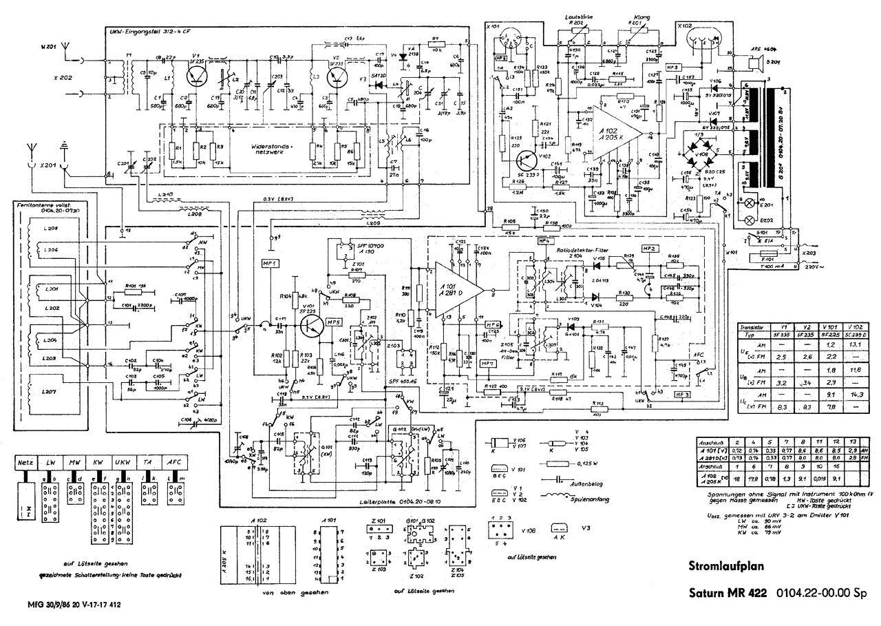

(#) Sebi hozzászólása Márc 2, 2016 /
Itt a gyári rajz - könnyítésképpen.
Szóval a C111 és C115 kondi értékeit írjam le? Nekem azok nem az FM panelon vannak. Bejeloltem a képen.
szerk: C111 - 330J, C115 - 82J
Sebi rajzan C9,C11,C15.

(#) cupika97 válasza cupika97 hozzászólására (») Márc 2, 2016 /
Csak nem találom :/ Nekem eggyáltalán nem olyan kondik vannak.
Nalad nagyobb ertekek vannak? Akkor a rajz szerinti ertekekre kellene csokkentened.
Lehetseges, hogy a rajz CCIR savnak megfeleloen van meretezve.
Nekem Saturn 423 van, nem 422. 423-hoz normális rajzom nincsen, nemigazán tudom osszehasonlítani.
