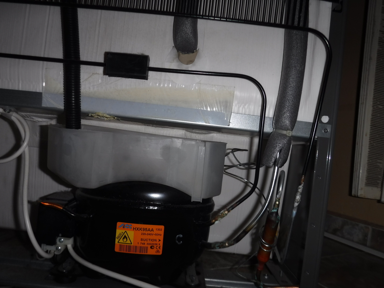

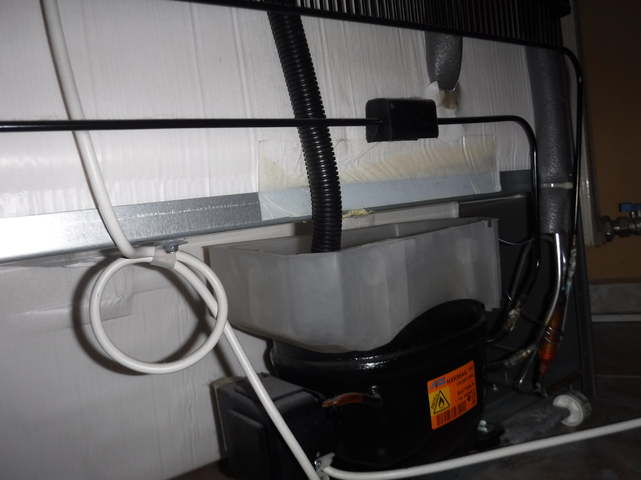

A legtöbb ilyen hűtőnél hátul a kompresszor mellett-mögött található egy műanyag dobozkában az "olvasztó óra" ez is okozhatja az olvasztás kimaradását .

Sziasztok! Van egy három éves zanussi CB3601C kombi hűtőnk. A hűtő kismértékben jegesedik a felső részben (új kora óta). 1,5°C van a hűtő részében, a mélyhűtőben pedig -39,5°C-ot tudok mérni (infrás hőmérővel). A hűtő folyamatosan megy (új kora óta), nagyon halkan, de dolgozik, még soha nem sikerült elcsípnünk úgy, hogy ne ment volna. A szabályzót hiába tekerem a fokozatok között, nem reagál csak arra, ha teljesen lekapcsolom. Újraindítás után nagyjából fél óra elteltével indul újra. Milyen irányba érdemes elindulni, mi lehet a hiba? Előre is köszönöm a segítséget. Gábor
(#) kaqkk válasza ddgabor hozzászólására (») Márc 3, 2016 /
Szerintem a "gyorsfagyasztó kapcsoló " a bűnös . A sárga lámpa világít ? Ha igen akkor kapcsold ki ,és rendeltetésszerűen fog működni .
(#) ddgabor válasza kaqkk hozzászólására (») Márc 3, 2016 /
Hol keressem a "sárga lámpát". Mi az a "gyorsfagyasztó kapcsoló"?
A kezelőfelüleleten kell lennie , csinálj pár képet légyszíves a gépről . Ha jól sejtem a bal felső sarokban van 3 lámpa , piros -sárga- zöld ezek közül ha a sárga világít egy kicsi tolattyút kell jobbról balra rátolni (éppen csak a körmöddel tudod megoldani olyan picike a kilógó fül)
