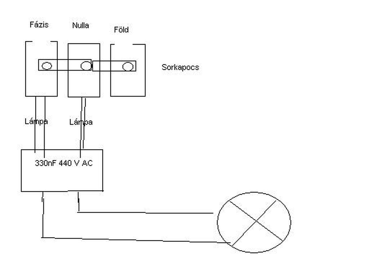

(#) malak válasza krabor hozzászólására (») Feb 15, 2017 /
Sztem egyszerübb lenne ha a kapcsolobol kiveszed az élvilágitó glimm izzót mivel az csinálja a rövidzárat,igaz nem fog világitani de sztem most se világít az él.Sajnos a glimm izzó pont elegendö áramot enged át ahhoz hogy a led izzó pislákoljon de a teljes fényeröhöz az kevés,arra gondolok hogy a led izzók áramköre tud müködni egészen kevés miliamperrel is.

(#) krabor válasza malak hozzászólására (») Feb 15, 2017 /
Koszi a valaszt,de nem szeretnem kiszedni az elvilagitot, mert szukseg van ra. a kondenzator bekotese lenne a legcelszerubb, ha tudnam milyen kellene bele. Illetve nem tudom,mi a baj ezzel a megoldassal?
(#) malak válasza krabor hozzászólására (») Feb 15, 2017 / 1
Ezt máshol találtam de nem tudom müködik e
Székely István megoldási javaslata:
A problémát a csillár, illetve lámpatest mennyezeti sorkapocsba, a lámpával párhuzamosan kötött 220-330nF/400V-os nem elektrolit kondenzátor bekötése megoldja. Ez söntöli a LED lámpákat és bőséges áramot biztosít a Glimm lámpának is.
Ezt parhuzamosan kellene bekotni a foglalat ele? Mi tortenhet ha ez nem jo bele?
Én igy kötném be
Az izzóknál illetve lámpáknál ,ha ott van a föld az alapesetben nincs bekötve ha nincs hova,ha a villanyszerelő okos volt akkor a fázis alapban barna vagy fekete a nulla mindig kék a föld pedig zöld-sárga
A hozzászólás módosítva: Feb 15, 2017
(#) malak válasza malak hozzászólására (») Feb 15, 2017 /
Ha nekem kellene gyakorlatoznom akkor én igy csinálnám,szétszednék egy otthoni furogépet megnézném hova van kötve a kondi,kiszedem a kondit veszek egy 2 eres kábelt a kék szinü kábelt bekötöm egy sorkapocsba a barna kábelt egy élvilágitós kapcsoló bemenetére egy egy eres kábelel rácsatlakozok a sorkapocs másik helyére a sorkapocs 2 ágára bekötöm a kiszedett kondit alá kötöm a izzofoglalat 2 kábelet külön külön és megnézem mit csinál,ha gáz van akkor max elfüstöl a kondi..... vagy leveri a biztosítékot.De ott 230 volt van szal ovatosan.
(#) Stewe válasza krabor hozzászólására (») Feb 15, 2017 / 1
Arra azért emlékeztetnélek, hogy a kondenzátoros megoldás mellett is folyni fog áram, sőt még több mint nélküle, csak a nem fog világítani...
Sőt, ha fel van kapcsolva, akkor is folyik majd áram a kondenzátoron is!.
(#) krabor válasza Stewe hozzászólására (») Feb 15, 2017 /
Ezek szerint nem erdemes bajlodni a kondival, ha tobbet fogyaszt.
Ha tényleg a fény zavar, akkor csináld meg nyugodtan mert évente egy szál cigi áránál többet nemigen fogyaszt... most nem számolnék, ha nem baj.
