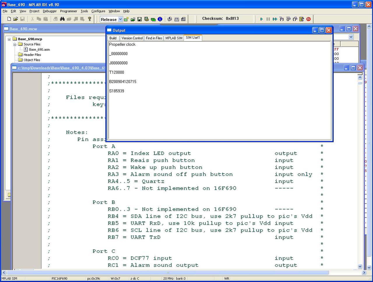

Akadt némi problémám HW UART-al kapcsolatban.(PIC16F690, PIC16F689) Egyszerű karaktereket küldenék egyenlőre próba képen PC re. MikroPaskal minta kódjából nézetem az infókat.
Szépen le is fordítja.Szimulátoron látom, hogy a PIC regiszterei teszik a dolgukat(Hardware UART szimulator -on), de kimeneten valójában semmi. Teszteltem egy 16f690 -en PicKit2 uart tool-al de ott sem jön át adat. Több youtube-os videót is láttam ugyan ezzel a minimális kóddal szimulátoron simán működik a kommunikáció. Csatolok egy képet a szimulációról. Nekem jelenleg semmi ötletem merre induljak tovább. Esetleg ha volna használható tippetek nagyon megköszönném.
A szimulátor képén megjelenik a "Start" üzenet. Lehet, hogy működik...
A kiíratás csak egyszer fut le, valószínűleg a PICkit2 -s mérésnél lekésted. A kiíratást tedd be egy ciklusba.
Szedd ki a delay-t ideiglenesen, ez szimulációban baromi sok idő. Megvetted a PIC Simulator-t és a beépített BASIC Compiler helyett C-t használsz? A hozzászólás módosítva: Márc 11, 2016
Ahol a start üzenetet látod az a pic belső regiszrere. Volt már ciklusban is és kifelé semmi.
Egyébként este kipróbáltam a szoftveres uartot is szimulátoron és az megjelent rendesen.A képen amit korábban csatoltam a jobb alsó ablak a soros terminál. ami ott megjelenik az van a PIC lábain. Egyébként resettel ujra indítottam a PIC -et direkt a "lemaradás" miatt illetve volt, hogy 5000ms késleltetést adtam neki.
Memóriatartalmat nem látok sehol a képen. A jobb alsó sarokban a "Software UART Simulation Inter..." látható, itt nincs nyoma az adásnak. A bal felsőben a, "Hardware UART Simulation Inter...", az "UART Transmission Output" -nál látható a "Start"...
Nem használtam sem a BASIC -et, sem a PIC Simulátort, de assembly megoldásommal gyönyörően működik a 16F690 UART -ja.
Becsatolnád nekem a forrásodat egy txt fileba , hogy át tudjam nézni?
Még egy észrevételem van. A szimulációk során amikor a szofveres UART-ot próbáltam a TX láb (RB7) végig magas színten volt ahogy kell, mivel innen indítja a start bitet. A hardveres UART tesztnél viszont lent maradt.
