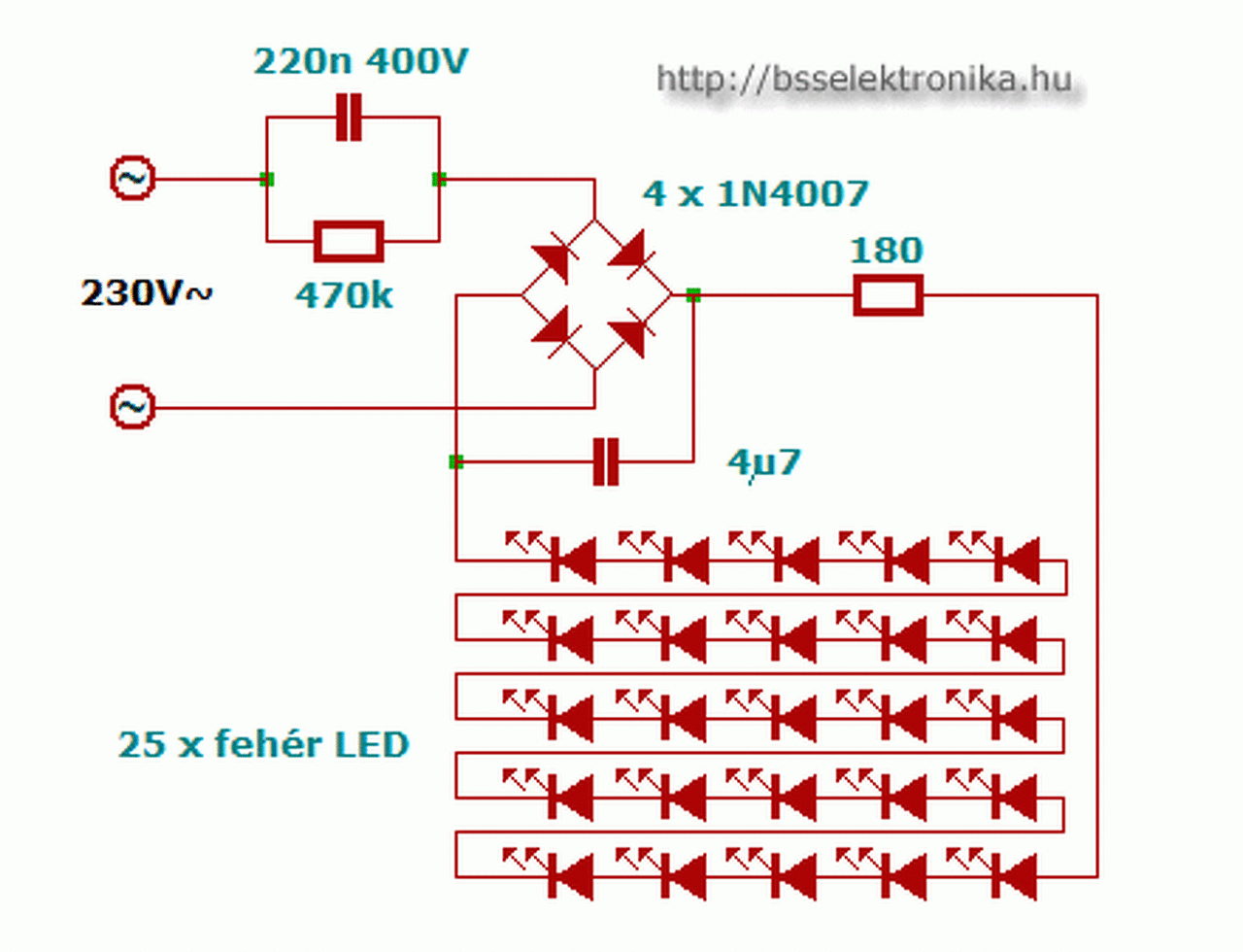

Egy led fényforrást szeretnék építeni, amit 230-ról tudok üzemeltetni. Van 69 ledem sorbakötve és találtam is egy jónak tűnő kapcsolást, csak át kéne rajta pár dolgot méretezni, mert 25 ledhez van és ez anélkül nem fog menni, hogy érteném. Csatolom a kapcsolási rajzot. Az egyenirányító előtt van egy ellenállás és egy kondenzátor. Ha jól értem ezek fogják a befolyó áramot szabályozni. Hogyan tudnám kiszámolni, hogy mekkora ellenállás és kondenzátor kellene, hogy 20mA follyon be?
Előre is köszönöm!

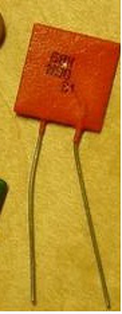

Régi 68H H90 kerámia kondenzátort mivel lehet helyettesíteni? Illetve a H90 a végén mit jelent?
(#) deak francis hozzászólása Márc 14, 2016 /
Szia.Egy etd 49 vasmagját szét lehet szedni ha össze volt ragasztva pillanat ragasztóval?
(#) qvasz2 válasza mmBodri hozzászólására (») Márc 14, 2016 /
Ez egy 68 nF-os orosz kerámia kondi.
(#) mmBodri válasza qvasz2 hozzászólására (») Márc 14, 2016 /
És bármilyen 68nF-os kerámiával lehet helyettesíteni?
Min például ezzel: http://www.hestore.hu/prod_10027837.html ?
(#) attika válasza mmBodri hozzászólására (») Márc 14, 2016 /
Igen.
(#) mmBodri válasza attika hozzászólására (») Márc 14, 2016 /
Köszi

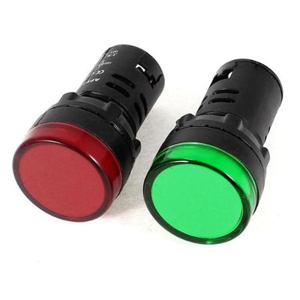

Van két ilyen lámpácskám, és villogásra szeretném bírni az egyiket. A gond ott kezdődik, hogy 220V AC-ról mennek. Mivel lehetne megoldani? Index relére gondoltam, de ugye az 12V DC-ről megy.
(#) kameleon2 válasza -balint01- hozzászólására (») Márc 14, 2016 /
Szia! Például beírod a keresődbe, hogy "blinking light 230v" vagy "blinking bulb 230v" . De kezdőként nem biztos, hogy ezzel indítanék, mert túl sok veszélyforrást rejt magában. A hálózat ugyanis igencsak ráz. Ha ezt az áramkört kikötöd teszt után a hálózatról - a kondenzátor akkor is töltve maradhat - az is ráz. Ha fordítva kötöd be a kondit, az meg robbanhat. Épp tegnap bíbelődtem 230V-ra 70 led bekötésével - tudom mivel jár. Pedig nálam ott van a leválasztótrafó és a toroid is. Ez is egy ilyen találat, egy lehetséges megoldás. Időközben eszembe jutott, hogy karácsonyfa füzérekhez is volt ilyen megoldás, de az is sorba volt fűzve az izzókkal. Ebben az izzószál melegítette fel a harmadik szálat, ami ilyenkor egy kis ideig eltávolodott és megszakította az áramkört. Majd lehűlt és minden kezdődött elölről. Esetleg használhatsz olyan fehér ledet, amiben gyárilag benne van a villogtató áramkör, annak akkor csak egy előtétellenállás és egy dióda kell sorban.
A hozzászólás módosítva: Márc 14, 2016
