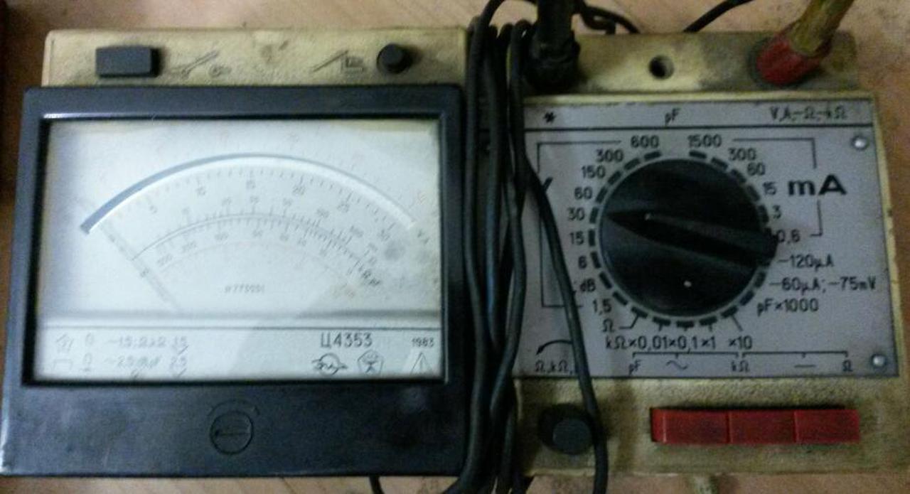

(#) gordonfreemN hozzászólása Márc 11, 2016 /

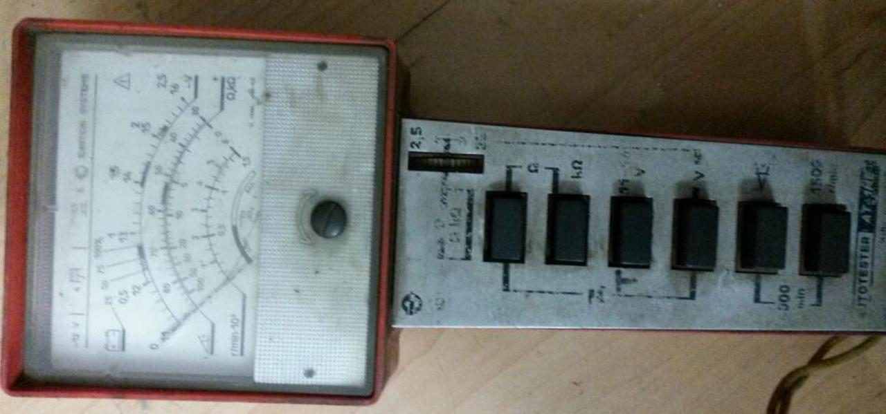

Édesapámtól örököltem pár műszert, de nem igazán jöttem rá, hogy a mai világban mire tudnám használni.
Ő autóvillamossági műszerész volt. Teszek ide fel két képet. Ha tudtok segítsetek mire tudom használni a mai világban vagy csak őrizzem meg egy fiók mélyén emlékbe. Köszönöm előre is.

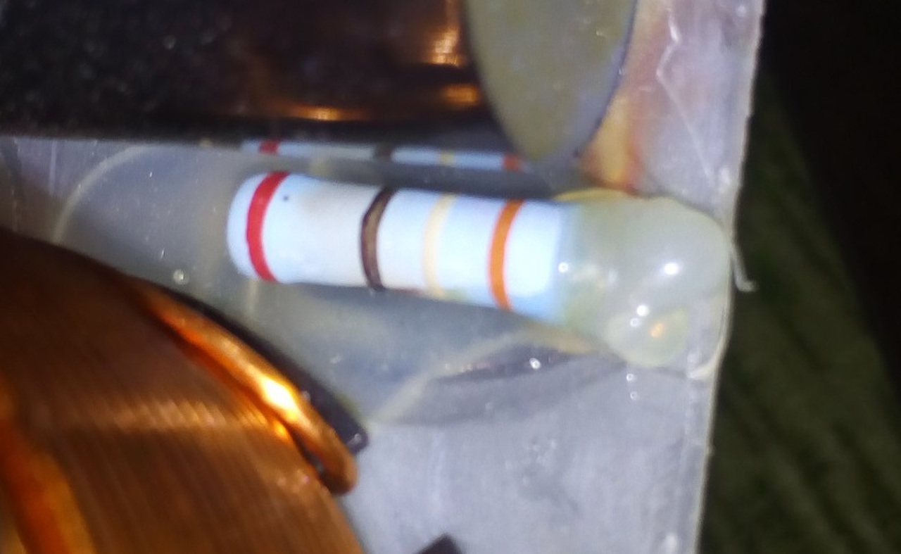

(#) paperboy hozzászólása Márc 11, 2016 /
Egy hangváltón szeretném az alkatrészeket kicserélni, mert nem működik, nem tudom mi mehetett rajta tönkre, az ellenállást nem tudom megállapítani milyen értékű lehet, esetleg valaki megtudná mondani kép alapján, hogy mennyi W-os és Ohm-os lehet? Ráírva a színkódokon kívül nem látok semmit, de ezt a színkódot nem tudtam értelmezni, 4 sávos.
mert az első az narancs színű, a 2. meg olyan krémszínű, de nem citromsárga azért, lehet fehért jelölne, a 3. az fekete ha minden igaz és akkor 39 ohmos 2% tűréssel? De a W értéket még akkor sem tudom, hogy ha így lenne...

Ottvan minden. - Add oda simonnak--
(#) vargaf válasza gordonfreemN hozzászólására (») Márc 12, 2016 /
Az első képen egy analóg multiméter van, feszültséget, áramerősséget és ellenállást mér. Ugyanúgy használhatod mérésre, mint a mai digitális műszereket. A második képen egy autódiagnosztikai műszer van, feszültséget, ellenállást, fordulatszámot és zárásszöget mér.
Autóteszter alkalmazása
Üdv.: Feri
A hozzászólás módosítva: Márc 12, 2016
(#) vargaf válasza vargaf hozzászólására (») Márc 12, 2016 /
Ez még lemaradt:
C4353

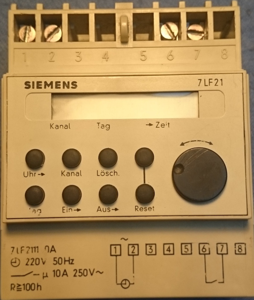

(#) -balint01- hozzászólása Márc 12, 2016 /
Van egy ilyen relém. Átnyálaztam a kezelés útmutatóját, de nem akar működni nekem. Bekapcsol, 00:00-ra, az időt be akarom állítani, de ha forgatom a forgatni valót, akkor nem reagál rá. Ugyan úgy a nap beállításnál, és hogy mikor oldjon a relé. Valakinek van ötlete?

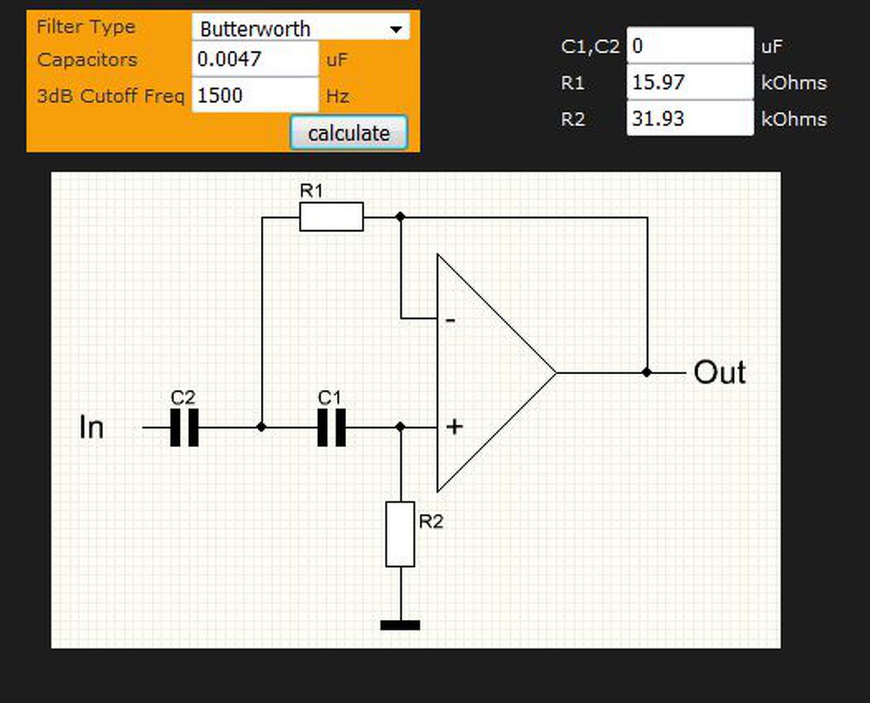

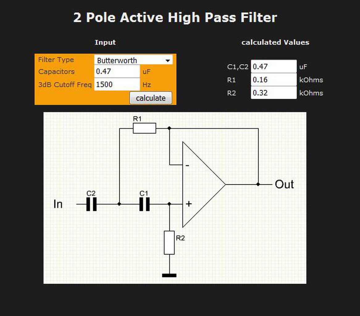

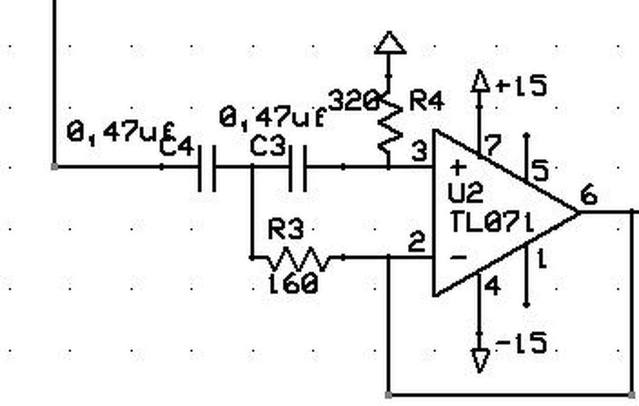

(#) ssk73 hozzászólása Márc 12, 2016 /

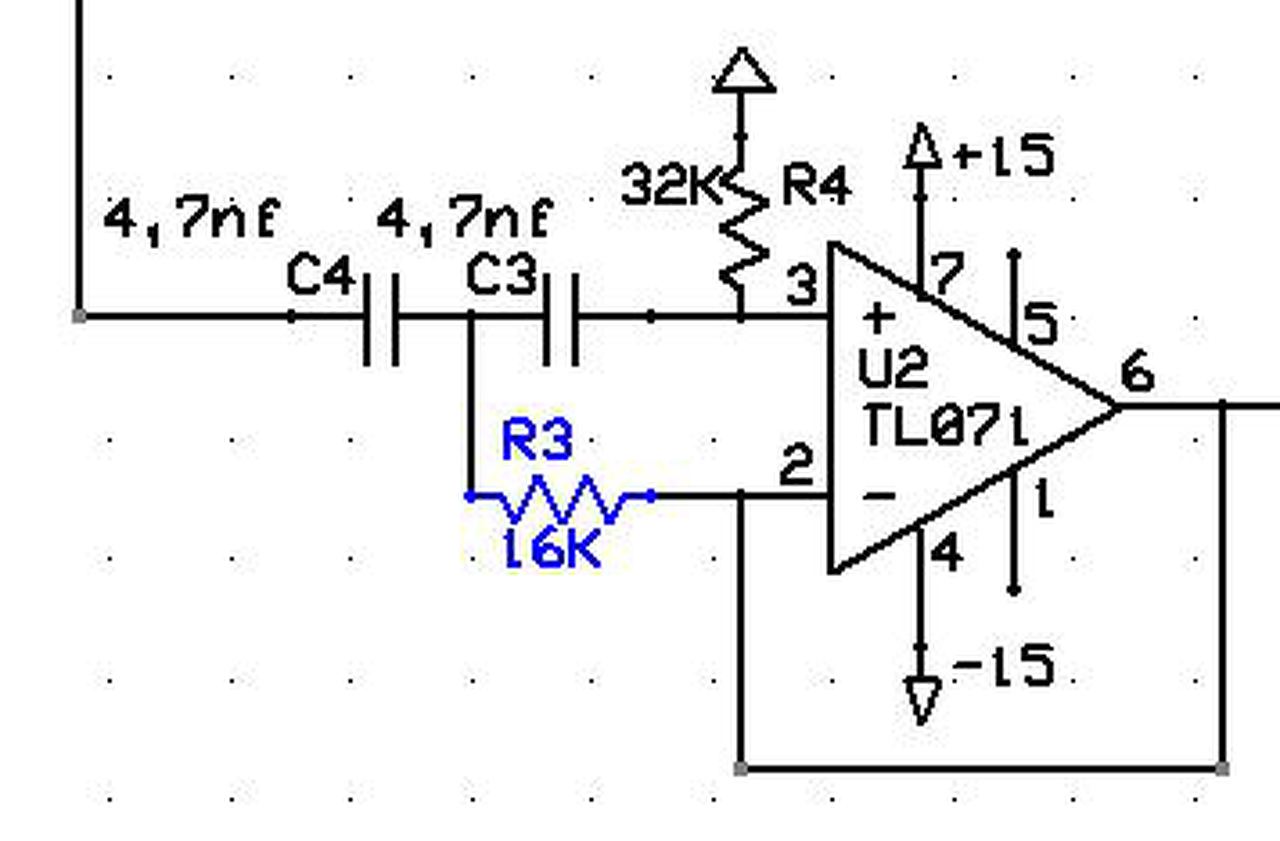

Szeretnék építeni egy high-pass filtert.
Találtam egy kalkulátort, ami ezt dobta. (hipass2.jpg)
Ezt megcsináltam egy kapcsolási rajz tervezőben (ExpressSCH). (hipass.jpg)
Kérdés: ha én ezt így megcsinálom, működni fog?
Ha nem, mit, és hol módosítsak? Esetleg irányítsatok át a megfelelő témába!

(#) proli007 válasza ssk73 hozzászólására (») Márc 12, 2016 /
Hello! Működne, de ez így nem jó. Ugyan is, túl alacsony impedanciákat használsz. A műveleti erősítő kimeneti impedanciája alacsony de mégsem nulla, és ami a fokozatot meghajtja forrás, annak forrásellenállása sem lesz nulla. Ezek pedig befolyásolhatják a szűrő erősítését és töréspontját.
Vagy is célszerű kondiból 100-szor kisebb kapacitásút, ellenállásból százszor nagyobb értékűt használni. Az eredmény (átviteli függvény) ugyan az lesz, csak nagyobb forrásellenállással lehet meghajtani. .
(#) ssk73 válasza proli007 hozzászólására (») Márc 12, 2016 /
Ez a kezdők topikja, tehát "magyarúl, kéremszépen"!
Tehát:
használjak 100-ad ekkora kondit, és 100x ekkora ellenállást?
Ha pedig low-pass-t építek, akkor 100x kondi, 100-ad ellenállás?
Magyarul van ez, maximum Te még nem érted. De rákereshetsz a hálón, ha valamit nem értesz. Megértés nélkül nem fogsz eredményre jutni. Vagy nézel mások által elkövetett szűrőket és összeveted a tiéddel. A "low-pass" sem magyar és még is érted..
Az, hogy felül vagy aluláteresztő a szűrő, nem az alkatrészek értékétől függ, hanem a kapcsolástól. Egy szűrő tervezésénél mindig figyelembe kel venni a megható sé lezáró impedanciákat.
Egyébként a magasabb fokszámú szűrők tervezése, már nem kimondottan kezdő feladat. Sajnos tanulás nélkül itt nem mész semmire. Abból pedig jó sok van tervezői témában.
