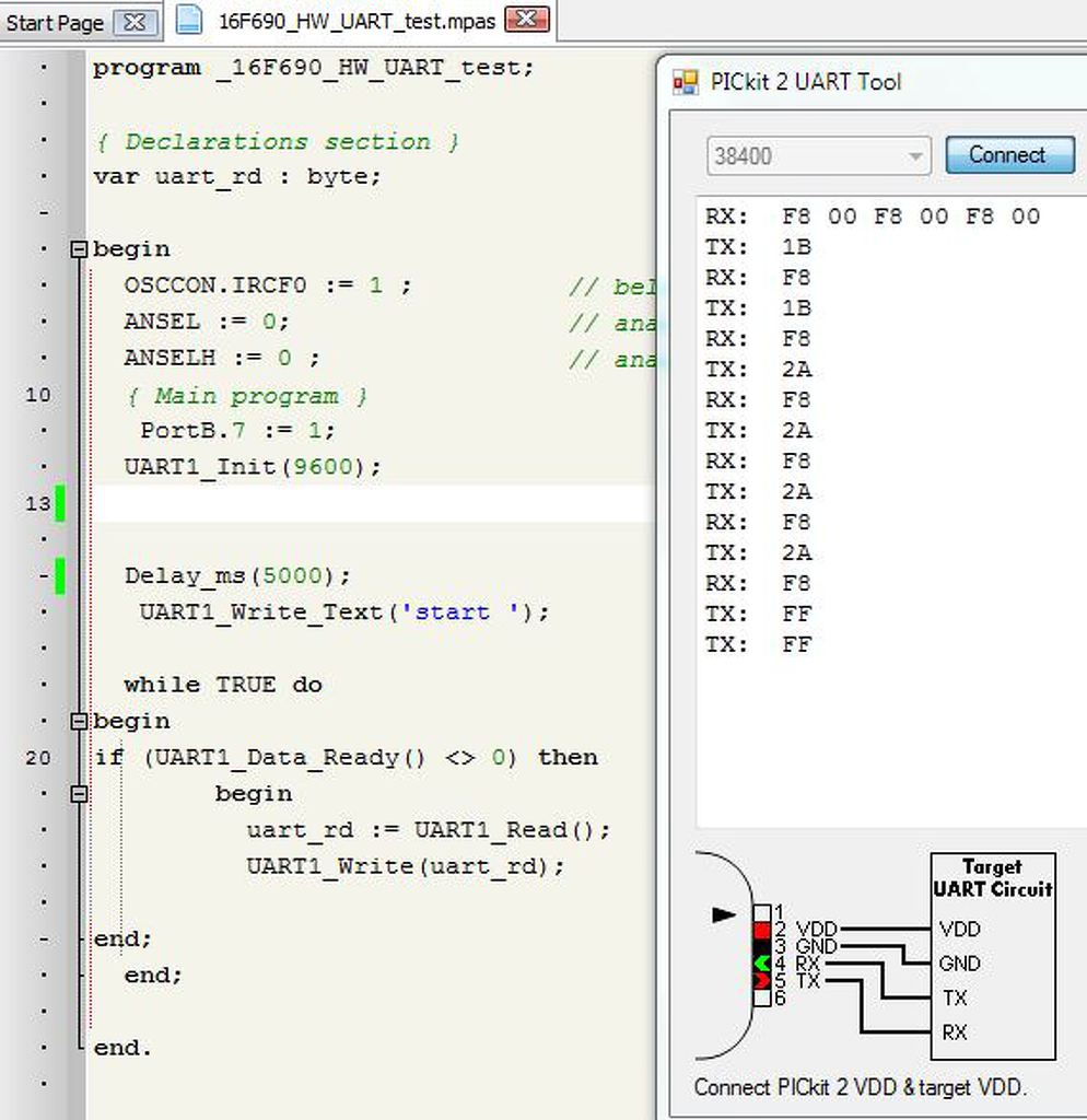

Valamivel tovább jutottam UART ügyben. Ha felhúztam a TX lábat Uart init előtt akkor küld valamit, de nem azt amit várok. Csak hexa F8 és 00 érkezik. Csatolok képet, ha volna ötletetek megköszönném.

(#) pajti2 válasza Elektro.on hozzászólására (») Márc 15, 2016 /
Biztos csak én képzelődöm, de mintha 38400-ra állítottad volna az egyik oldalt, a másikat pedig 9600-ra. Azonos sebességre és kommunikációs paraméterekre kellene őket beállítani, abban az uart initben is utána kellene lesni, hogy ne tévedjenek el a dolgok. Az uart-nak van egy sebessége (300..115200), egy paritás bit-je (even, odd, none, space), és stop bitjei (1, 1.5, 2). Sőt, még az adatbitek száma is eltérő tud lenni (7, 8, 9, 10). Mindegyik beállítás legyen azonos. Jellemzően 9600 bit / sec, 8 data bits, none parity, 1 stop bits az általános.
