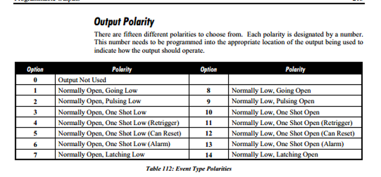

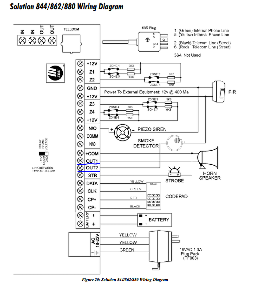

(#) Brazsik hozzászólása Márc 19, 2016 /
anno a riasztós topicban próbáltam erre megoldást keresni, de tulajdonképpen értelmezésben rosszul közelítettem meg a kérést - és emiatt nem is igazán oda való, mert itt nem a riasztón van a hangsúly, hanem a nyitott kollektorok használatán és az arduino-n.
A lakásriasztóm kimeneteit szeretném arduino-val értelmezni. Egyfajta okosotthon a cél.
Azaz konkréten a riasztómnak vannak programozható kimenetei (nyitott kollektorosak), amik különböző, programozható eseményeknél változtat (lásd kép. Lehúzza 0-ra a kimentet, egyébként szakadást ad.)
Sink-elni tud áramot egyedül a leírása alapján.
Namost ezeket a kimeneteket mégis hogy használjam?
Az eddigi logikám alapján a riasztó 12V-ja és az ilyen kimenetek közé beteszek egy relét, amit majd eseménykor behúzna. Csak épp nem akar ez működni!
A kimenet és a 12V között multiméterrel mérem a 12V-ot, csak a relét (G5V2 Omron - külön táppal tesztelve működik) nem húzza be ha rákötöm!
Azaz ha valaki el tudná mondani, hogy általában hogy működnek ezek a nyitott kollektoros kimenetek, hálás lennék.
(#) kadarist válasza Brazsik hozzászólására (») Márc 19, 2016 /
A "normally open" kimeneteknél alaphelyzetben szakadás van és a "normally low"-nál van test alaphelyzetben.
(#) nedudgi válasza Brazsik hozzászólására (») Márc 19, 2016 /
A leírása alapján mekkora áramot tud elnyelni?
Az az áram amit nem szabad átlépni, különben károsodik a kimenet. A +12V és a kimenet közé kell egy ellenállást tenni, és a kimeneti ponton mérni a feszültséget. Ez 12V (nem aktív) és 0,xV (aktív) között változik.
Ha Arduino-val használod, akkor a kimenetre egy ellenálláson keresztül kösd a mikrokontroller tápfeszültségét. Ez az ellenállás legyen mondjuk 5k ohm. Ilyenkor értelemszerűen +5V és közel 0V a két kimenő állapot. Alapállapotban az ellenálláson keresztül folyik az áram, aktív kimenet esetén gyakorlatilag semmi, mert a riasztó kimeneti tranzisztora földre húzza ezt a pontot.

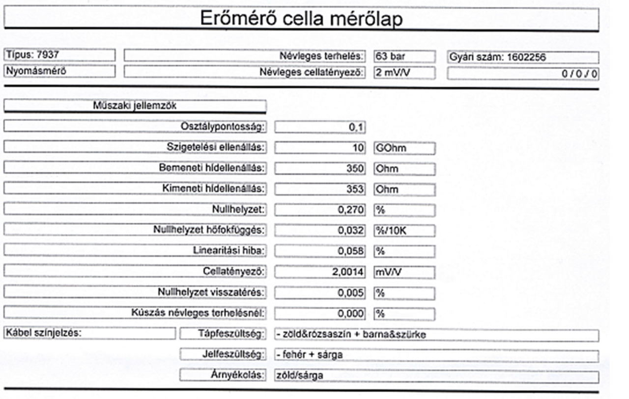

Sziasztok! Van egy nyomásmérő szenzorom, rajz szerint bekötve. A kimeneten (jel-, jel+) negatív érték, -52 mV jelenik meg. Nyomás esetén pedig -50 mV körüli az érték. Mi lehet a hiba? Köszönöm!
(#) vargaf válasza matyi014 hozzászólására (») Márc 19, 2016 /
A "rajz szerint bekötve" nehezen értelmezhető a rajz nélkül. A szenzor típusát is megadhatnád, ne a segíteni akaróknak kelljen kitalálni.
Üdv.: Feri
(#) matyi014 válasza vargaf hozzászólására (») Márc 19, 2016 /
Bővebben: Link Ez az a szenzor, a bekötés pedig:
Zöld-rózsaszín: Táp -
Barna-szürke: Táp +
Jelfeszültség: Fehér -
Sárga +
A hozzászólás módosítva: Márc 19, 2016
(#) proli007 válasza matyi014 hozzászólására (») Márc 19, 2016 / 1
Ha nyomás nélkül, 50mV van a hídátlóban, akkor vagy elkötötted a cella kivezetéseit, vagy vége a cellának.
Mekkora feszültségről táplálod a hidat? Én rajzot most sem látok.
6V, nincs rajz, elírtam, leírás alapján kötöttem be.
Szia, itt a leírás:
(#) vargaf válasza matyi014 hozzászólására (») Márc 19, 2016 / 1
Akkor proli hozzászólása igaz lesz, a cella hibás.
