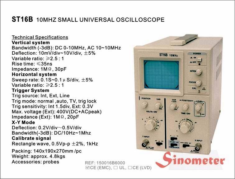

Hello,lenne egy kérdésem,szerintetek,érdemes egy ilyen szkópot venni?Gondolok itt a legelső legolcsóbbra? Érdemes egy ilyet venni?Azt akarom hogy legyen legalább valami,több a semminél.
Előre is köszi.

(#) mex válasza Iron Man hozzászólására (») Márc 7, 2008 /
Igen ez elsőnek több mint megfelelő. hangfrekis méréseket,de még gyorsabb impulzusokat is meg tudsz figyelni vele (kapcsiüzem).Persze kétsugaras jobb lenne,de az jóval drágább.
Az én első "kegytárgyam" egy N313 orosz csoda volt 1MHz sávszéllel....

(#) kaqkk válasza Iron Man hozzászólására (») Márc 7, 2008 /
Ha nekem ilyen lett volna az első szkópom ,megnyaltam volna mind a 10 ujjamat (ruszki 1 megás volt a drágám.)
Elsőnek tökéletes lesz .Szerintem sokáig nem fogod
lecserélni.

(#) Iron Man válasza mex hozzászólására (») Márc 7, 2008 /
kiraly akkor jo,kosz a biztatast
Udv
(#) Iron Man válasza kaqkk hozzászólására (») Márc 7, 2008 /
Neked is kosz,ha lesz penzem megveszem,mar nagyon varom,szerintem egy szkop nagyon,de nagyon sokat segit a javitasban

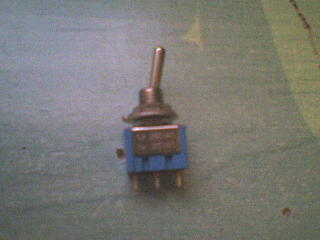

Sziasztok olyan kérdéssel fordúlnék hozzátok hogy kértem az eladótól egy kapcsolót adott eggyet de 3 lába van és 2 irányba lehet vele kapcsolni :S most akkor meik a be és meik a ki?
(#) _ampervadasz_ válasza rannek hozzászólására (») Márc 8, 2008 /
mien kapcsoló? villanykapcsoló? vagy mien? egy képet dojál fel! és segítek!
(#) rannek válasza _ampervadasz_ hozzászólására (») Márc 8, 2008 /
Itt a kép
(#) Szárnyas válasza rannek hozzászólására (») Márc 8, 2008 /
Szerintem mérd ki a műszer szakadásvizsgálójával, az lesz a legegyszerűbb. Az egyik láb a közös a két másik közül meg azt választod amelyik szimpatikusabb.
(#) kobold válasza rannek hozzászólására (») Márc 8, 2008 /
A középső a közös, azaz be, ezt kapcsolja két oldalra; az alakjából ítélve mindig arra a lábra, amelyik felé a pöcök billent.
De ezt multiméterrel, leddel, vagy kármi kapcsolható dologgal te is ki tudtad volna deríteni, és általában az oldalán vagy az alján van magyarázat, jelölés is.
