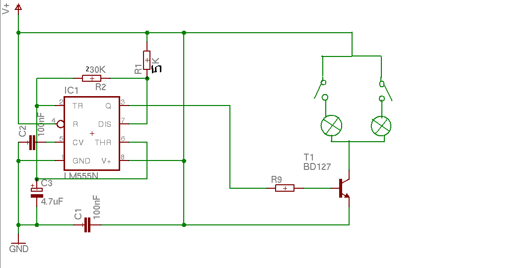

(#) Hroot hozzászólása Márc 3, 2008 /
na el is készültem az égők elvileg 0.75s-t világít és 0.75s-t nem világít. Ha az egyik gomb le van nyomva akkor az világít amelyik előtt le van nyomva a gomb, és ha nincs lenyomva akkor meg nincs semmi

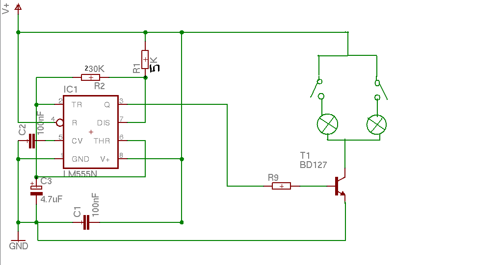

(#) Hroot válasza Balázs hozzászólására (») Márc 3, 2008 /
így valahogy?
(#) Balázs válasza Hroot hozzászólására (») Márc 3, 2008 /
Nem! Még mindig tápfeszen van, csak most másik úton vitted oda. A földre kötsd!

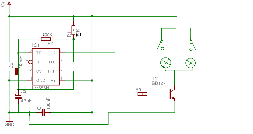

(#) Frankye válasza Hroot hozzászólására (») Márc 4, 2008 /
Nem. Így valahogy.
(#) Balázs válasza Frankye hozzászólására (») Márc 4, 2008 /
De neeem! Nézd meg jobban, az még mindig a táp. A föld a "C1 előtt" van.

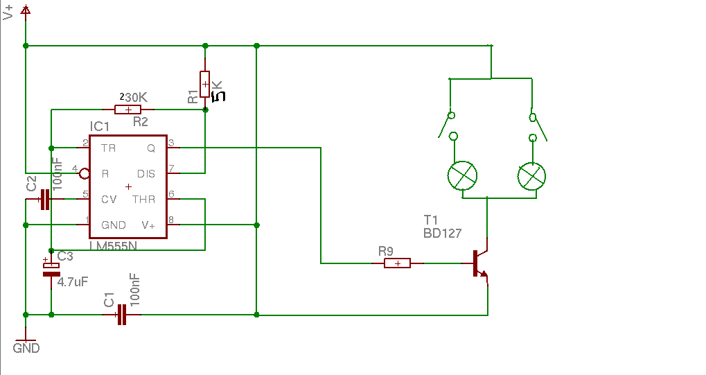

(#) Hroot hozzászólása Márc 4, 2008 /
Ja értem szóval így:
(#) fureszk válasza Balázs hozzászólására (») Márc 4, 2008 /
Így jó, nem?
(#) fongab válasza fureszk hozzászólására (») Márc 4, 2008 /
Igen ez mát működhet.
„ha nincs lenyomva akkor meg nincs semmi”
Ez így nem igaz. A 555 mindig működik.
„Ha az egyik gomb le van nyomva akkor az világít amelyik előtt le van nyomva a gomb”
Ez se igaz. Ha mind a kettőt lenyomod mind a kettő világit. ha az egyiket bekapcsolód a másikat is belehet, kapcsolni.
(#) Hroot válasza fongab hozzászólására (») Márc 4, 2008 /
mármint úgy értem, hogy ha csak az egyik gomb van lenyomva akkor nekem csak az egyik fog világítani, vagy nem?
(#) Balázs válasza Hroot hozzászólására (») Márc 4, 2008 /
Igen, ez így már jó.
(#) fongab válasza Hroot hozzászólására (») Márc 4, 2008 /
Amelyik gomb le van nyomva az világit. Ha csak az egyik, akkor csak az egyik, világit. Ha mind a kettő, akkor mind a kettő világit.
Tehát nincs benne az hogy, elsőnek lenyomott gomb után, a másik márt nem világithat.
Az 555 folyamatosan megy. Ha a kapcsoló és égő összekötő vonalra beteszel egy diódát úgy hogy a jelöletlen fele menjen az összekötő vezetékre. Majd ezt a másik kapcsolónál is meg csinálód. Majd a két dióda jelölt részét összekötőd, és ez menne az IC –re akkor csak ha nyomod a gombot akkor megy az IC. Hátrány az első töltési idő hosszabb. Megnyomod a gombot nem világit le telik a feltöltődési idő világit, majd, nem világit, stb, stb.
Ami most a rajzon van, ott bármi lehet. Attól függ hogy az 555 hol tart. Kezdhet úgy, hogy világit, vagy nem világit, vagy csak kapcsolás utáni rész, valamelyik állapot töredéke.

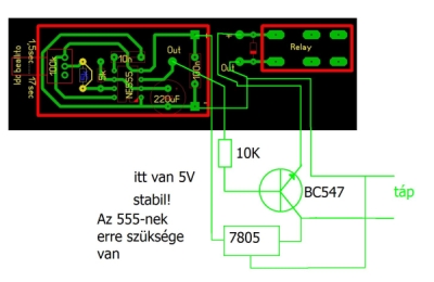

(#) ormandistvan válasza _ampervadasz_ hozzászólására (») Márc 4, 2008 /
Lenne még egy kérdésem az előző segítőkész kiegészített rajzoddal kapcsolatban.
555 timer astabilban
R1: 100Kohm
R2: 5Kohm
C: 220uF
így
T1: 16008.3ms -Nekem ez az idő kellene lekapcsolva
T2: 762.3ms -Ez pedig Bekapcsolva (relé behúzva)
Ebben az esetben elég ha rajzodon szereplő NPN tranyót lecserélm PNPre, igaz? Nem kell módosítás?
Köszönöm eddigi segítségedet is!!!
(#) _ampervadasz_ válasza ormandistvan hozzászólására (») Márc 5, 2008 /
Heló a kapcsolásodnál az értékeket jól számoltad ki az teljesen okés. A rajzon lévő n-p-n tranyó tökéletesen megfelel, azt nem kell kicserélned. Ez a tranyó csak arra van hogy a szilásrdtest relédet kapcsolgassa, és ne az 555-es ről kelljen közvetlenül kivezetni mert nem birná el a relé terhelését. (szint illeszti a kapcsoló jelet)
Ja de azért tudod hogy 12V-ról kell üzemeltetned! a 7805 ös IC csak stabilizálja 5V-ra az 555-öst mert ezt igényli. relébe meg könnyebb szerezni 12V -ost. Azt a 7805 IC elé kötöd adsz az egésznek 12V-os tápot s mükszik. Remélem sokat tudtm segíteni sok sikert az építéshez!
