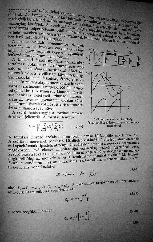

Induktív terhelésed van azért melegedett, nagyon egyszerűen szinuszosíthatod az invertered ha fénycső fojtóból és kondenzátor soros kapcsolásával 50Hz re hangolva táplálod a szivattyút sőt még a motorral párhuzamosan kötött megfelelő értékű kondenzátorral a cos fí-t 1-re hangolva a melegedés is eltűnik.

Neked is köszönöm a segitséget.Milyen(mekkora) fénycsöfojto kellene?40wattos megfelel?Az van itthon...És mekkora kondit dobjak rá?Nemgond ha az inverter nemlessz jó "mindenre"...Gondoltam hogy ilyen egyszerüen nemlehet gyártani "mindenre" jól használható invertert,de azért szeretném tudni hogy mihez-mit kell alakitani rajta hogy jó legyen...

(#) GPeti1977 válasza Sly hozzászólására (») Okt 26, 2015 /
A Teljesítményelektronika című régi könyvből másoltam egy oldalt a méretezésről, ekkoriban még tirisztorokkal tudtak csak nagyobb invertert készíteni:

(#) Ge Lee válasza Sly hozzászólására (») Okt 27, 2015 /
Ha melegszik az végül is jó, mert ellátja a feladatát és megvédi a feteket a túlfesztől. Az R-C taggal kell variálni, de erre képlet így nem nagyon van, látni kell szkópon a lengés periódusidejét, és aszerint módosítani. De az is lehet hogy így jó ahogy van, csak mondjuk nagyobb teljesítményű ellenállás kell.
