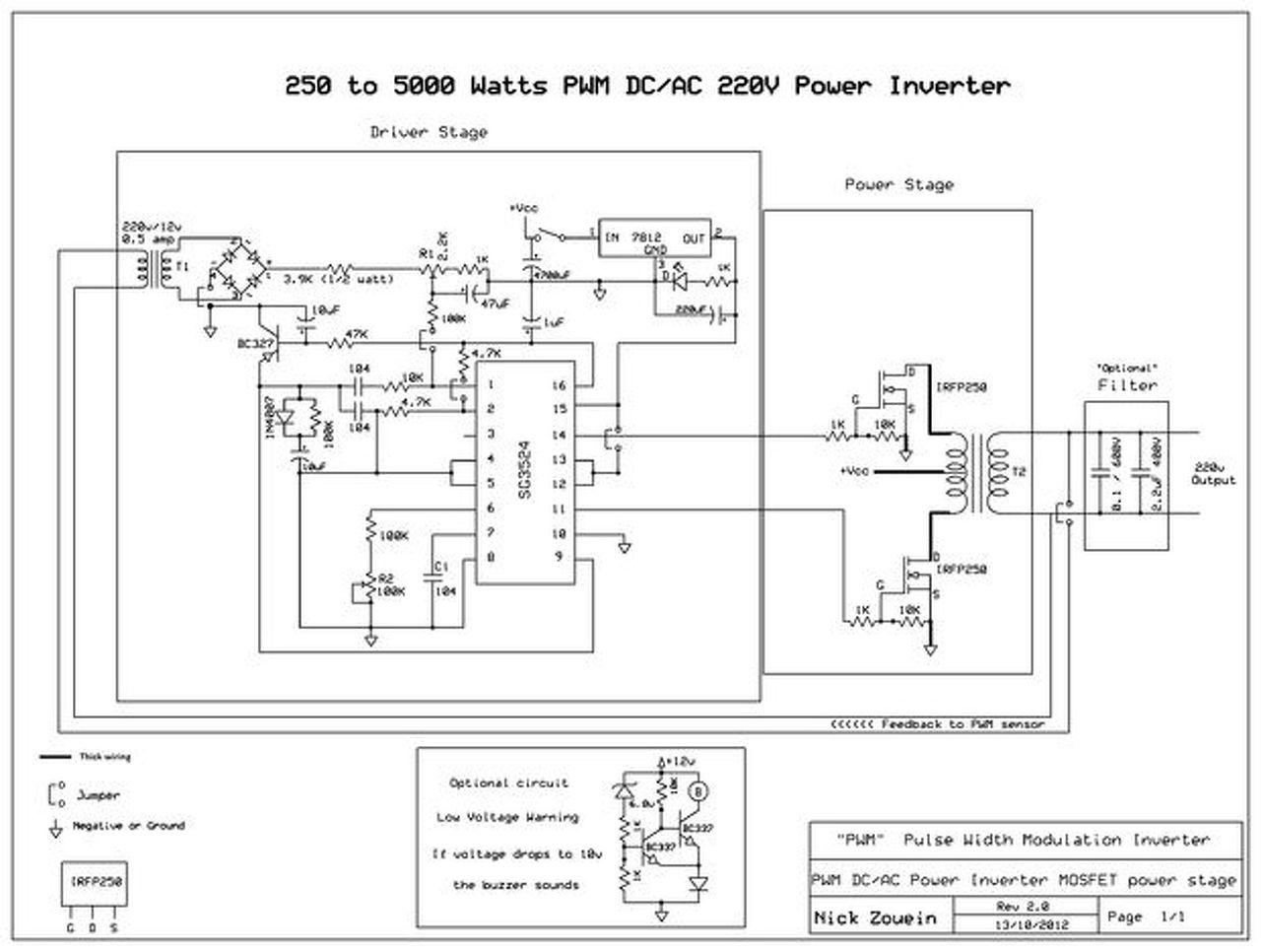

Üdv mindenkinek! Szeretnék építeni egy invertert 12/230v 50Hz. A problémám az, hogy asszinkron motort szeretnék meghajtani vele. Szemezgetek néhány áramkörrel:ezen az oldalon az első és az utolsó áramkör tetszik. Valamint ez az áram kör tetszik. Az ICL8038 ic valódi szinusz hullámot ad ki a kettes lábra, lehet belőle invertert készíteni? (túl szép lenne)
Köszönöm előre is a hozzászólásokat.
Azért mielőtt nekiállsz egy ilyennek, egy dolgot nem árt tisztázni a hangzatos félrevezető címek miatt, mint pl. a kvázi szinusz, mert olyan nincs.
Kétféle inverter van, az egyik négyszögjelet csinál a kimenetén (a cikkemben leírtam hogy hogyan), a másik pedig szinuszt. Hogy az utóbbi esetben a szinuszjel mennyire pontos az a legtöbb esetben nem számít, a lényeg hogy nem analóg módon van előállítva hanem kapcsolóüzemben.
Értem. Tudsz-e valamit erről a icl8038 ic-ről, lehetséges valami színusz jel tőle (még ha csak közelítő is)? A másik két kapcsolás az tiszta négyszög jel?
A 8038 függvénygenerátor IC, nem erre való. Holnap csatolok majd egy céláramkör rajzot. A másik kettő most nincs előttem, de azok négyszögjelet állítanak elő, nem mintha arról nem működne a motor.
Nem írtad hogy 1 vagy 3 fázisra van-e szükséged, és hogy mekkora a motor. Ha elég az 1 fázis, és nem túl nagy a motor, akkor a cikkemben lévő kapcsolás tökéletesen megfelel, de akár még egy egyszerűbb is, egy szünetmentes áramforrás trafójával.
A szinuszos inverterek eléggé bonyolultak, általában vagy egy mikrovezérlőbe írt program vagy egy céláramkör (pl. HEF4752) vezérli pwm-ben az 1 vagy 3db félhídmeghajtót (IR2110 vagy IR2130) amik aztán hajtanak 2 vagy 6db IGBT-t vagy fetet. Egyszerűbb négyszögjeles megoldás 3 fázisra van a 95/8-as RT-ben is, de az fix, nincs benne sem fordulatszám, sem feszültség állítási lehetőség.
Szia! 1~ kell 2-300w-nyi teljesítményre kellene, fűtés szivattyúk és a vezérlés szünetmentesítésére. Amit belinkeltem az első hsz-emben, szerinted melyik lenne a jobb, az első vagy a harmadik?(link 1 vagy ez az előző hármas áramkörének a változata, így hasonlít az első áramkörre. Link 2, de találtam egy lépcsős megoldást, csak itt ki kell találni a meghajtást. Link 3 (ehez már talán mikróvezérlő kellene?
Ezek mind játék kapcsolások, viszont van olyan (kazán) keringető szivattyú ami inverteres, elektronika van benne , az 300V DC ről is megy.
Nekem már be vannak építve a szivattyúk, nem akarok venni másik szivattyút, és a termosztátok is digitálisak és 230-ról mennek, csak a szünetmentesítést szeretném meg oldani. A lépcsős megoldásról mi a véleményed? Ha van jó és egyben egyszerű kapcsolásod kérlek oszd meg.
