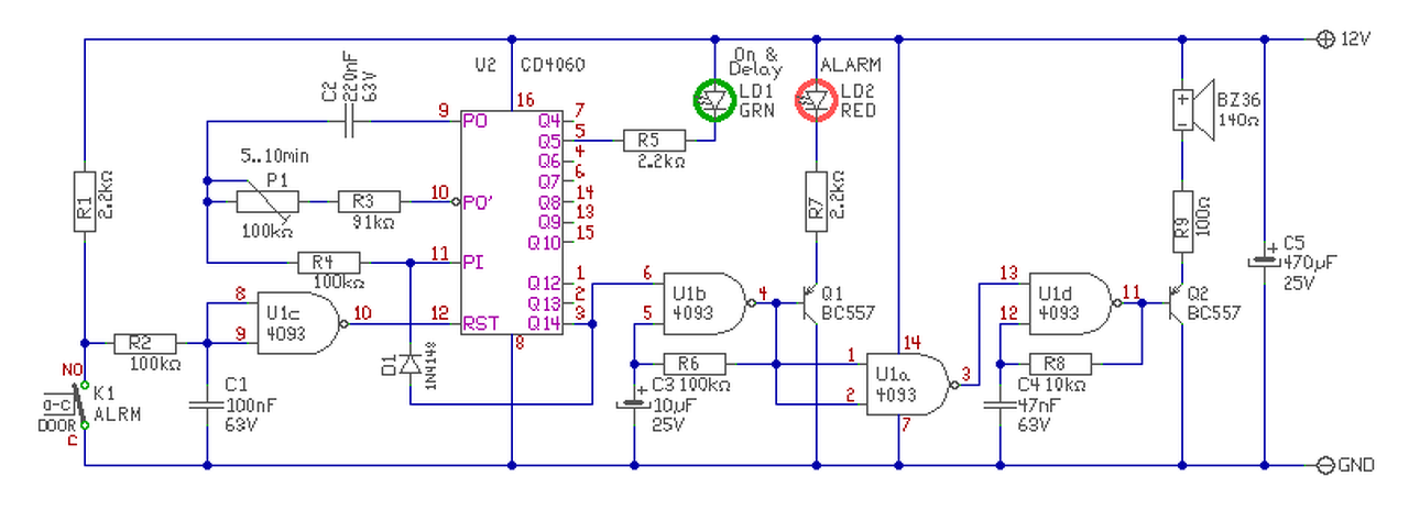

Nekem is szükségem lenne egy időzítőre. Hogy érthetőbb legyen - egy ajtóhoz kell. Amikor kulccsal kinyitom az ajtót, azt érzékelje az időzítő és kb. 5-10 perc múlva jelezzen (LED, pici PIEZZO). De akkor addig jelezzen amíg újra nem lesz kulcsra zárva.
Még nem tudom, hogy lesz megoldva az érzékelés/kapcsolása az indítójelnek. Gondoltam valamilyen kicsi reed relére vagy pici nyomógombra, még nem tudom. Kicsi helyre kell berakni a zárnyelv elé.
Ha volna erre is javaslatod, azt is nagyon megköszönném.

(#) proli007 válasza shield hozzászólására (») Ápr 3, 2016 / 1
Hello! Ez így közvetlen nem igaz, csak próbálok segíteni azoknak, akik (még) nem akarnak mikrokontrollert használni.
Én az általad PIEZZO-nak írt hangkeltőt "hangszórónak" nézem az adatlapon. Számomra még az sem derül ki, hogy ez aktív, vagy passzív dolog. (Hogy csak táp kell neki, vagy "sípoltatni kell".) Mert mintha két típusszáma is lenne. De mindegy, én a "passzívhoz" rajzoltam a rajzot.
- Az érzékelő egy mikrókapcsoló, amely a zár nyelvével szemben helyezkedik el. Vagy is ha a zár bezárt állapotú, a kapcsoló is zárva van. Az U1c csak egy bementet formáló fogadó egység. Ha a zár zárva van, a kimenete törli az U2 számláncot.
- Amíg a számlánc törlés alatt áll, az LD1 folyamatosan világít. Ha a kapcsoló bont, megszűnik a törlés. A számlánc számolni kezd és ez alatt az LD1 villog.
- Ha letelt a beállított késleltetési idő, a számlánc Q14 kimenete magas szintű lesz, mely indítja az U1b ütemadót és egyben D1-en keresztül leállítja a számláncot, mely ebben az állapotában áll meg.
- Az U1b ütemadó kimenete Q1 segédletével, villogtatja az LD2 Led-et.
- Az U1d a hangkeltő, melyet az U1b ütemadó ki-be kapcsolgat a LD2 Led villogásának ütemében. (U1a csak egy inverter fokozat, hogy ha az ütemadó áll, akkor csenben legyen a hangjelzés is.)
- Ha visszazárjuk a zárat, a számlánc törlődik, megszűnik a riasztás. Ha a késleltetés ideje alatt zárjuk vissza, akkor nem is lesz jelzés. Az LD1 ismét folyamatos jelzésre vált.
Remélhetőleg erre gondoltál..
(#) shield válasza proli007 hozzászólására (») Ápr 3, 2016 /
Erre gondoltam, sőt még jobban tudtad, hogy mit akarok. Ez a 2 LED-es jelzés és a késleltetés ideje alatt zárjuk vissza, akkor nem is lesz jelzés, hab a tortára. Jó volt az elgondolásod a hangkeltővel is kapcsolatban, egyszerű passzívra gondoltam, csak azért linkeltem egyet, hogy olyasmire gondoltam. Van néhány bontott darab PC alaplapról, nem kell nagy hangerő, csak figyelem felkeltő legyen.
Nagyon köszönöm a segítséget, nem is gondoltam, hogy ilyen hamar meg is lesz. Remélem jól fogja végezni a dolgát a kapcsolás. Még 1x köszönöm.
(#) proli007 válasza shield hozzászólására (») Ápr 5, 2016 / 1
Közben átgondoltam, hogy ha még egy diódát és ellenállást beépítünk, akkor megoldható, hogy piros jelzése alatt a zöld ne égjen. Mert az megtévesztő lehet, hiszen a zöld világításának jelzése arra utal, hogy az "ajtó zárva" van.
- Zöld világít: Tápfesz van, ajtó zárva.
- Zöld villog: Időzítés van, ajtó nyitva.
- Zöld sötét: Riasztás van, ajtó nyitva.
- Piros villog: Riasztás van, ajtó nyitott.

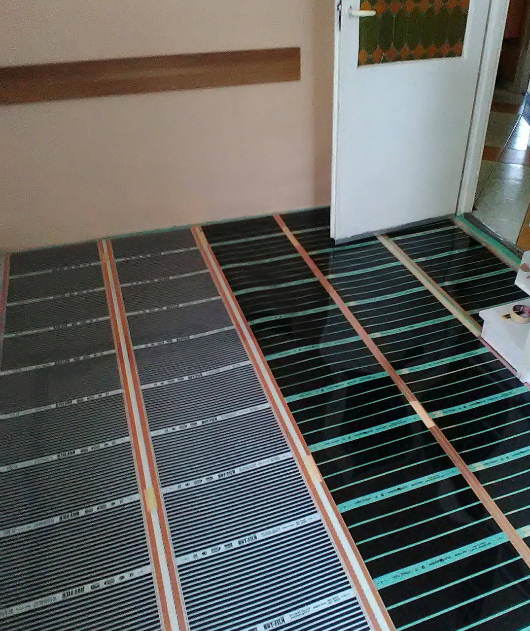

Annyi lenne a feladat, hogy ha megnyomok egy gombot, meghùz egy relét, benntartja 20-30 percig, aztàn elengedi.
A konyhàban elektromos padlòfűtés van. Ha bemegy az asszony és fàzik, akkor felfűt, 30 perc alatt belekezd a főzésbe, és akkor màr fűt a tűzhely is. A lényeg, hogy ne tudjuk ùgyfelejteni egy egész napra.
Az egész 1490W tehát nincs egész 6A.. Elvileg egy 12V-os 10A relé elég is lehet.
A segìtséget előre is köszönöm.
(#) uniman válasza INOX 4 EVER hozzászólására (») Szept 10, 2017 /
Hello! Ugye csak viccelsz? Ez a infra fűtőfólia nincs semmivel sincs burkolva ?
Ti ezen így közlekedtek!?
A hozzászólás módosítva: Szept 10, 2017
(#) INOX 4 EVER válasza uniman hozzászólására (») Szept 10, 2017 /
De. Van burkolva. Csak a szemléltetés kedvéért tettem fel félkész fotókat, mert hàt ugye az szokott lenni az első vàlasz, hogy
„Ha elmondanàd mit akarsz vele, akkor könnyebben tudunk segìteni.”
Ezek szerint sosem tudok elegendő informàciót megosztani, hogy vàlaszt kapjak keresztkérdés helyett

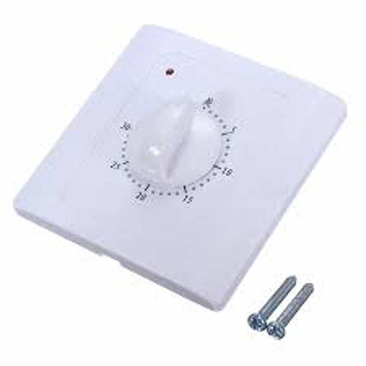

(#) niedziela válasza INOX 4 EVER hozzászólására (») Szept 10, 2017 /
Falba süllyeszthető 0-30 min időzítőt 2000Ft környékén árulnak.
