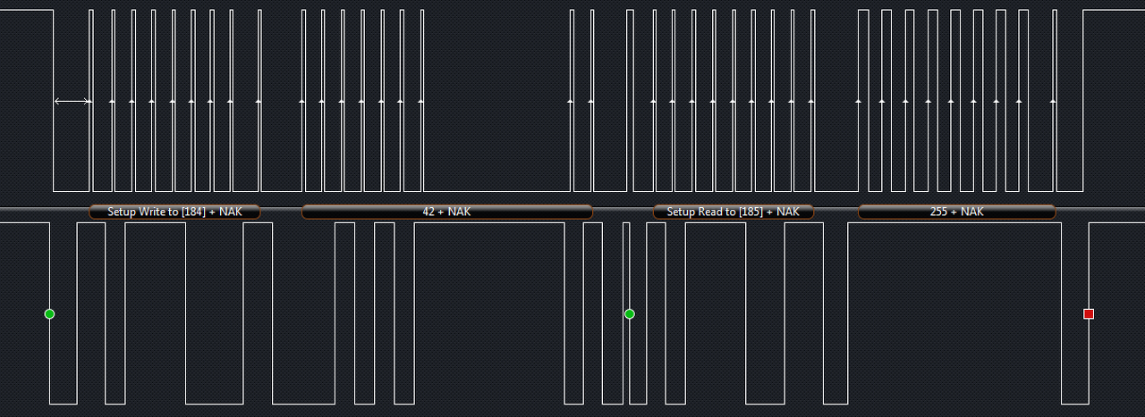

Kellemes húsvéti ünnepeket! Van két Samsung SA300-as monitorom, az egyikből hiányzik a kapacitív gombsor. Szétszedtem azt amiben nincs panel, és láttam, hogy I2C buszt használ. Ráakaszkodtam egy Saleae klónnal, és a mellékletben látható a kommunikáció. Amint látható, két folyamat van egymás után. Az első alatt a monitor 42-t küld a panelnek, ezután kér tőle adatot. Az utolsó blokkban megy át a gombok állapota. A másik monitorból kiderítettem, hogy a 8 bit a 8 gomb állapotát jelzi. A képen azért látható 255, mert a gombsor nem volt rákötve az alaplapra, ugyanis, arról a felvételről, amit akkor csináltam, amikor rá volt kötve, nem készítettem mentést. Szóval durván annyi lenne, hogy a gombsort arduino pro microval szeretném helyettesíteni. Ehhez kérnék tőletek egy kis segítséget, mert a programmal még nem értem el a kívánt eredményt. Íme a program:
Egyelőre nem figyeltem a 42-t, de így is működnie kellene. Valamiért még a led sem világít, tehát az arduino nem észlel bejövő csomagot. Tudna valaki segíteni abban, hogy hogyan lehetne ezt működésre bírni? Köszönöm A hozzászólás módosítva: Márc 29, 2016
Gyanús nekem az a 185-ös cím, mert el sem fér 7 biten. Szerintem a logikai analizátor az R/W bitet is beleérti a címbe, és valójában az eszköz címe 92. Illetve a Wire alapból 100kbps átviteli sebességet használ, ez egyezik a monitorodéval?
Próbáltam 92-vel is, de ezzel sem megy. Viszont az analizátor 40kHz körüli frekvenciát írt, az lehet a baj, de átírtam a frekvenciát, és még így sem jelez bejövő adatot, pedig a 42-t ki tudja olvasni.
Egyelőre úgy tűnik, hogy már jó, csak az arduino Wire könvtárát kellett átírni, ugyanis nem kezelte az ismételt startot.
