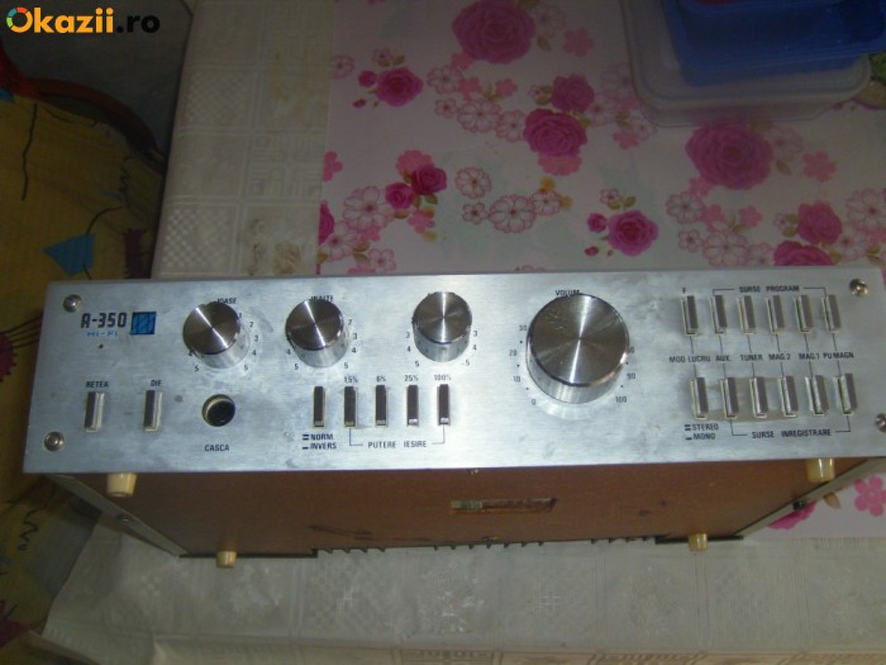

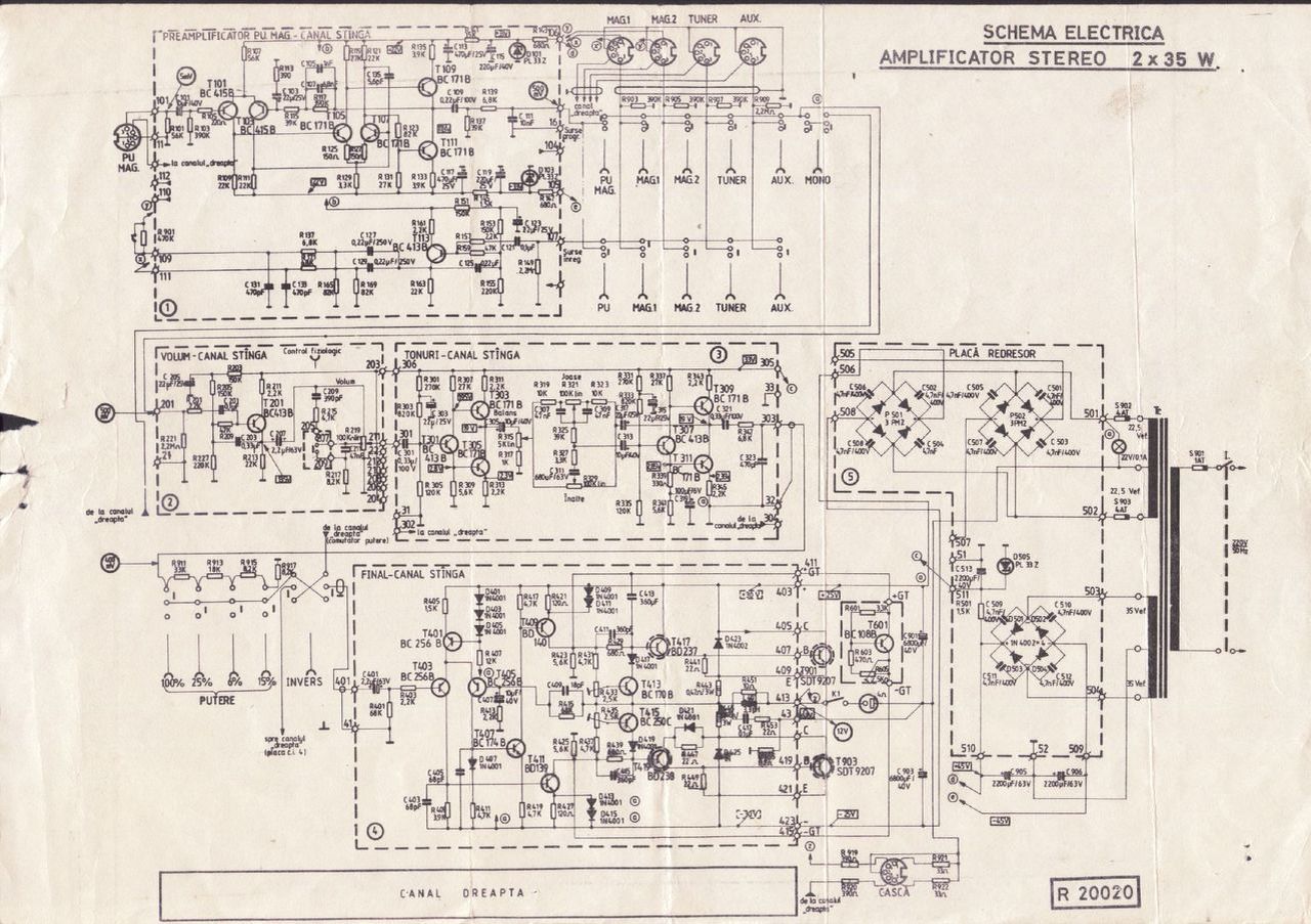

(#) soos csaba válasza Leslie P hozzászólására (») Márc 29, 2016 /
A paneljeid egy Román 2X35W-os erősítőből van ki szedve, a neve pedig Electronica Industriala A350 2x35w.
Fel teszem a végfok rajzát is!.

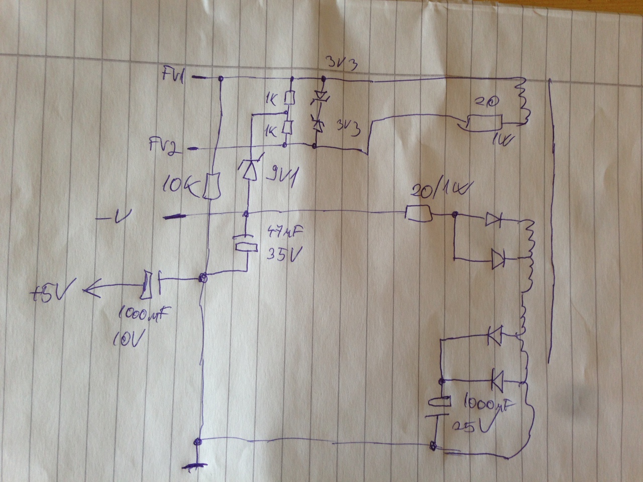

Sziasztok! Adott egy AKAI AS007RA-3351 5.1-es erősítő, SMPS táppal és 7 darab D2050 végfok IC-vel (sub csatornának csak jelkimenet van, végfok nincs). Sajnos az SMPS táp trafója tönkre ment, meg egy csomó alkatrész a tápból, és egyszerűen csak egy hagyományos transzformátoros tápegységgel helyettesítettem. Kapcsolási rajzom nincs hozzá, de csak annyi a problémám, hogy a VFD kijelző nem működik, van két vezeték FV-nek elnevezve, ami nemtudom mekkora feszültséget kapott, a VFD kijelzőbe megyen mind a kettő. Valakinek van valami tippje mit tegyek?
A hozzászólás módosítva: Márc 31, 2016
(#) CHZ válasza Szabi1 hozzászólására (») Márc 31, 2016 / 1
FV az a cso futese, regi taprol nezd meg, hogy DC vagy AC rol futottek.
Kb. 4V koruli feszultsegrol mukodnek.
(#) kadarist válasza Szabi1 hozzászólására (») Márc 31, 2016 / 1
Az nyilván a kijelző fűtőszál-kivezetése és 1-2V körüli feszültséggel működik.
(#) Szabi1 válasza CHZ hozzászólására (») Márc 31, 2016 /
Mèg vissza kell rajzolgassam, mert mèg talàltam kèt segèdtàpot, ès rà kell jöjjek mi a szerepük.
(#) steelbird válasza Szabi1 hozzászólására (») Márc 31, 2016 /
A készülékhez nem nagyon van rajz a neten, nézd meg a kijelző típusát és annak az adatlapját keresd meg, azon rajta van.
