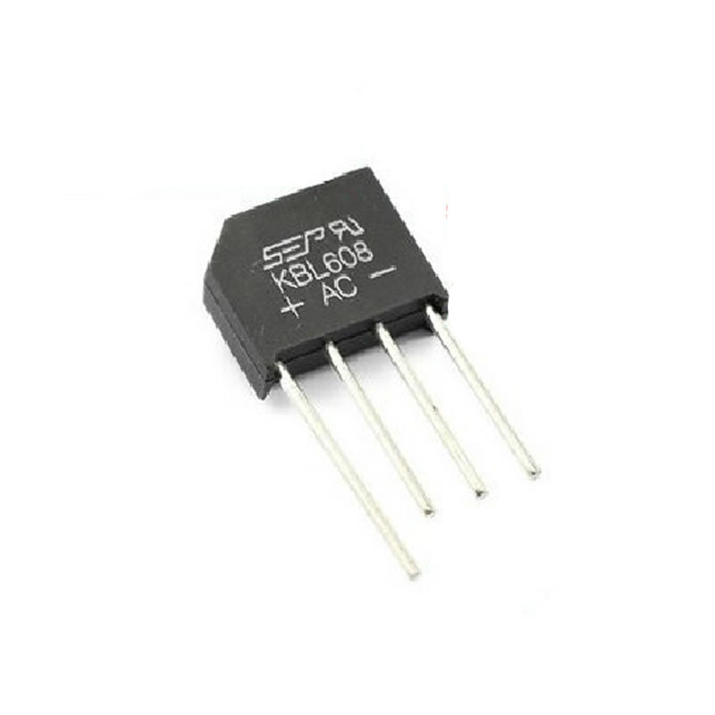

Sziasztok valaki tudna segiteni hogyan tudnék egyenirányitást csinálni egy 12V-os ventilátornak?
Van egy trafóm 2 x12V 400mA,egy ilyen egyenirányitó hid Kep ,2 db 1000µF kondenzátorom szűrésnek ahogy tudom mert kell,ezekkel összelehet hozni valamit? Nagyok az 1000µF os kondik ehez?nemtudom mi alapján kellene kiválasztani a kondenzátor kapacitását?

Ha kisebb ventilátorról van szó ( pl. pc-é), csináld meg kétutasban azzal a graetz-cel ( jó nagy..), 1000 µF bőven elég és még egy előtétellenállás is kell hozzá. A puffer biztos lesz 15-16 volt terhelve. Kiszámolod, hány ohm elég hozzá leejteni a feleslegesen nagy feszt 12 voltra.
A graetz 2 váltóját rákötöd a 2x12 voltra és a negatív fesz lesz pl. a trafó közepe, a graetz + pedig a táp +. A graetz (-) maradjon üresen.

Egy ventinek bőven elég lesz az 1000uF, de a feszültséggel gond lesz! Az egyenirányítás utáni feszültséget a VAC * gyök 2 képlettel kapod meg. Tehát majdnem 17V lesz majd ezzel a trafóval.

Értem köszönöm a segitséget mindenkinek , az előtét ellenállast azt hova is kell tenni akkor hogy csökkenjen a feszültség?
(#) ferci válasza tamastar hozzászólására (») Ápr 5, 2016 /
Beteheted az elkó plusz és a venti plusz közé.. kb/sacc 33-47 ohm, ha a venti 0,1 ampert fogyaszt. Term. jó forró lesz, tehát nem árt 2-3 wattos típus.
(#) tamastar hozzászólása Ápr 5, 2016 /
És attól függ a feszültség ha kisseb kapacitású kondenzátort használok?
Egy picit kevesebb lesz, mert hullámosabb a dc, de nem vészes.
