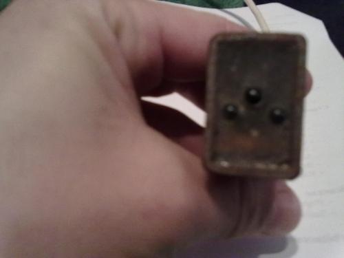

Üdvözlet,keresgéltem de mezőgazdasági cuccokat nem nagyon találtam.A kérdésem lenne a képen lévő vetőgép számláló elektronika,és a vetőmag számláló maga.
Igen régi konstrukció,érdekelne a bekötése,mert sajnos semmilyen adat sincs rajtuk,le szeretném tesztelni melyik jó.És esetleg a számláló elektronikához ha van rajz,de igen régi darab,bár jól működik.
típusa dj-60p

Szia,szétszedtem egyet,be tudtam az "adófejet" üzemelni,kamerával lehetett látni az infra fényt.Viszont magát az egységet hogy lehetne kimérni? Mi a bekötése?
A jobb oldali kapcsolóval azt lehet állítani,hogy melyik sort,illetve az összes sort figyelje e.Akkor a számlálót lehet ki/be kapcsolni,a lámpákat tesztelni,és baloldalt van egy hangszóró ami visít ha gond van,nem megy az adagolás.
(#) lapose válasza Sanyesz5 hozzászólására (») Márc 3, 2010 /
A vevő oldalon van benne egy elektronika, de be van öntve, nem tudsz hozzáférni.
Ha jól emlékszem egy kéttranzisztoros erősítő van benne.
A három vezeték közül kettő a tápfeszültség, egy pedig a jelvezeték.
Ha a tápfeszültséget eltalálod az infra LED egyből világít.
Kábelszíneket nem tudok írni, mert nem volt egységes a jelölés.
A jelvezetéken pedig tudni kell mérni a változást, ha eltakarod a fény útját.
Sajnos elég sokszor a vevő ment tönkre benne.

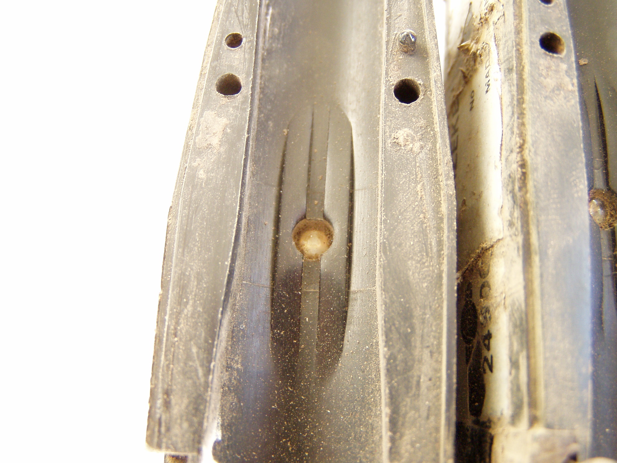

Próbálok pár képet küldeni
(#) fater0827 válasza fater0827 hozzászólására (») Márc 5, 2010 / 1
Üdv Sanyesz5
Igaz magamnak válaszolok de a rendszer elnyelte az előző írásom.
Sanyesz a magérzékelő infra LED fénnyel működik ha próbálod mobil kamerával nézd az látja!
A DSC01237 képen van pár elrendezés a csati elrendezés
fent mínusz(-) balra plusz(+) jobbra jel(j).
Probánál12V táp max 0.5A a(+)ába sorosan kötsz egy 24V 1W izzót igy nem nyírod ki az érzékelőt ha világít fél fénnyel akkor nem jó (Pl kék és fekete) a két szál csere
és a kamerával nézed a fényt a bilincs oldalról.
Szerintem nekem is van (Tsz időmből )10év megkeresem és bővebben írok úgy kedd szerda tájt .
Teló ellenőrzés távirányítóval ha lassú a jele akkor villog a t.i. fénye érdekes!!
Remélem tudtam segíteni ?!
Ja fentebb van 3DB zip ( Vetésellenőrző .zip )
És hibás hejjjesírás szekund !

(#) fater0827 válasza Sanyesz5 hozzászólására (») Márc 16, 2010 / 7
Szia Sanyesz5
Talán ma sikerül szétbontani a magérzékelőt .
Küldök pár képet (zip).A dsc-t kihagyom jó? !!
A 1290 képen balra van egy kapcsoló a számláló 15 szek ill folyamatos számlálást végez a magérzékelő is 16-17 szek után riaszt ha nincs szem .A 1294 és 1295 egy lehetséges bekötés HÁTULnézet (bekötés oldal-rol).
A 1296 a barnás rész viasz szerű anyag ott van bekötve a infra LED 1300 bontás csavarhúzóval .1303 zöld fehér barna kék a magérzékelők jelvezetékei zöld felett kicsit balra az izzófoglalat rögzítő forrasztása (nagy fényes).A 1304 a bővíthetőség helye 8 sorosra .
Az (U,E1,C,E)pontok majd a rajzomban szerepel 1305 kép.A 1309 kép az izzók kb 25 mm-e vannak egymástól.
A 1313 kép a hang rész .A 1237 ezt a rajzot az elődöm majd kollégám rajzolta lehetséges bekötés (2 évig húztuk a melót és sajnos meghalt) ,így egyedül voltam villanymotor tekercselő ,villanyszerelő,autó villamosságszerelő 1 azaz egy minimál bérért (TSZ).
Rajzom majd később küldöm.
