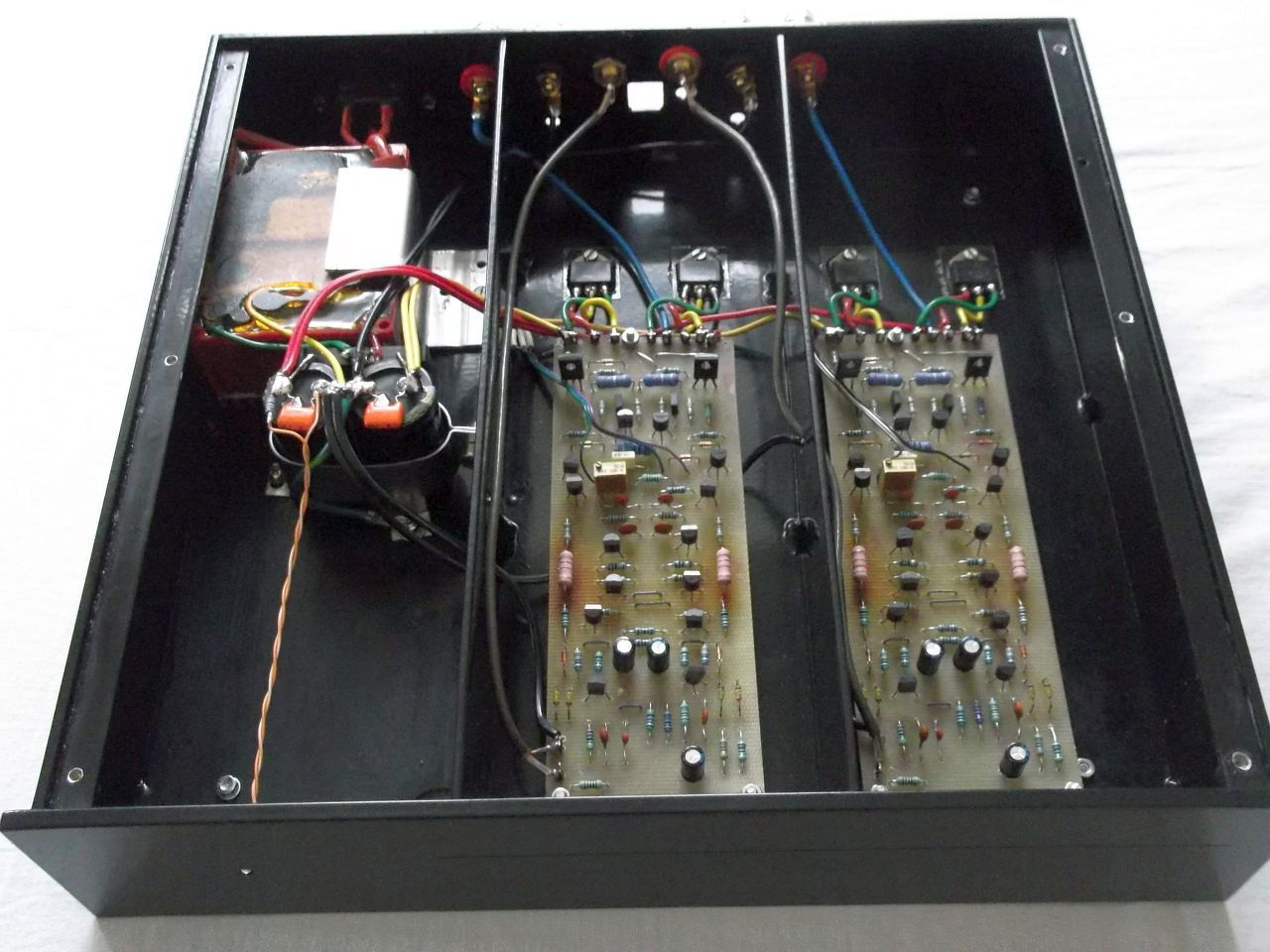

Sziasztok, nemrég vettem a vaterán fillérekért egy elő-végfok párost. A végfok miatt vettem meg mert ígéretesnek tűnt, és tényleg, egy Meridian 103, 70'-es évekbeli high-end végfok szocreál utánépítése lapult a dobozban. Vettem egy jobb dobozt, kicseréltem az összes szovjet és ősmagyar ellenállást és kondenzátort maira és szépen összeépítettem. A trafó elég kicsi 35VA-es, de most csak ez van, majd lesz bele jobb egyszer. Nagyon kifinomult, angolos hangja van, szép énekhang és meglepően erőteljes, gyors basszus. A kapcsolást Boothroyd és Stuart urak tervezték 1977-ben.
