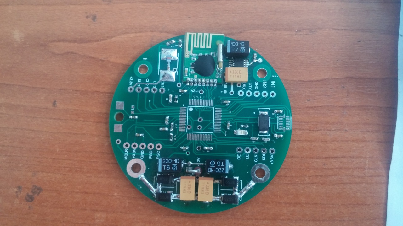

Szóval azt mondod az egyen irányítás után a mért feszültség hiteles !! Akkor ez azt jelenti az én esetemben hogy az MP2303 bemenetén mért 27V az valóban 27V . Akkor valami más gond lehet a panelen mivel Ha helyén van az IC akkor nem tudok feszültséget mérni a bemeneten sem ami ugye teljes zárlatra utal. Kizárt hogy leterheli a bemenetet az áramkör mert az 50db led közel egy 1A áramot vesz fel ha ledenként 20mA számolok és az 50 led elég jól világít Vagy valamit rosszul kalkulálok

Vagy a nyakterv hibás? Az ic is lehet tönkrement.....fordított beültetés.....ilyesmik
Miért is nem veszed le a feszültséget 20V alá? A konverter majd intézi a többit. Nem kell max tápfesszel járatni.1,5-2 Amper szok lenni az áramfelvétel a rotor 5V tápján. 4,7V alatt resetel én ezért a tápfeszt 5,2 V feszültségre emeltem fel.

Oké rendben Wpower 12v tápfesszel 30V köről van a terheletlen kimenet vissza vettem a tápfeszt 8,5V ra akkor terheletlenül 20V egyenirányítás után jaaa Miért is mértem 27V hát mert a panelen van egy 1N5361BRL
akkor most már csak vennem kell MP2303-at és lehet ismét élesztgetni
Kicsit méregettem 8,5V a wpower bemeneti feszültsége akkor 570mA az áramfelvétel ha a szekunder feszültség egyenirányítás után 19,2V Ha 48 ledet (egy 12V-os LED szallagból levágva) teszek terhelésnek akkor az áramfelvétel 1,16A és a szekunder feszültség 11,9V
Na akkor 9V táppal jó lesz az.Az a dióda a konverter bemenetét hivatott védeni az esetleges feszültséglökésektől de a folyamatos nagy áramot nem bírja.A lényeg a táp legyen a zener nyitófeszültsége alatt üresjárásban is. Meg kell vizsgálni nem melegszik e nagyon mert akkor vannak 27V-nál nagyobb feszültségértékek.

Nézegetem a nyákot így élőben, hát mit mondjak.....vért fogok p.sálni a beültetéskor.......
Hát az előző képeken csak sejtettem a ledek helyét,most már látom is,igen ez húzós lesz.

Nekifogtam. Már csak a PIC van hátra az öcsipanelen. DCDC már tesztelve. Működik....
1 hétig nem voltam. Most elővettem a rotor panelt. Töröm a fejem a forrasztáson...... Hogy érzékeltessem a problémát itt egy kép is. Lehet neki sem futok pákával. Levegővel kéne inkább. A gondom a stencil. Jelenleg a CNC-m szét van kapva nem tudok stencilt marni (fúrni). Lehet le kell állnom pár hétre míg összerakom a gépet. Esetleg ha csinálok egy drill filet van aki 0.5mm es fúróval fúrna nekem egy ctencilt? Nagy segítség lenne. Rézlapom van. De szerintem még valami vastagabb műanyag fóliából(írásvetítő fólia) is megtenné 1-2 alkalomra. A hozzászólás módosítva: Ápr 25, 2016
