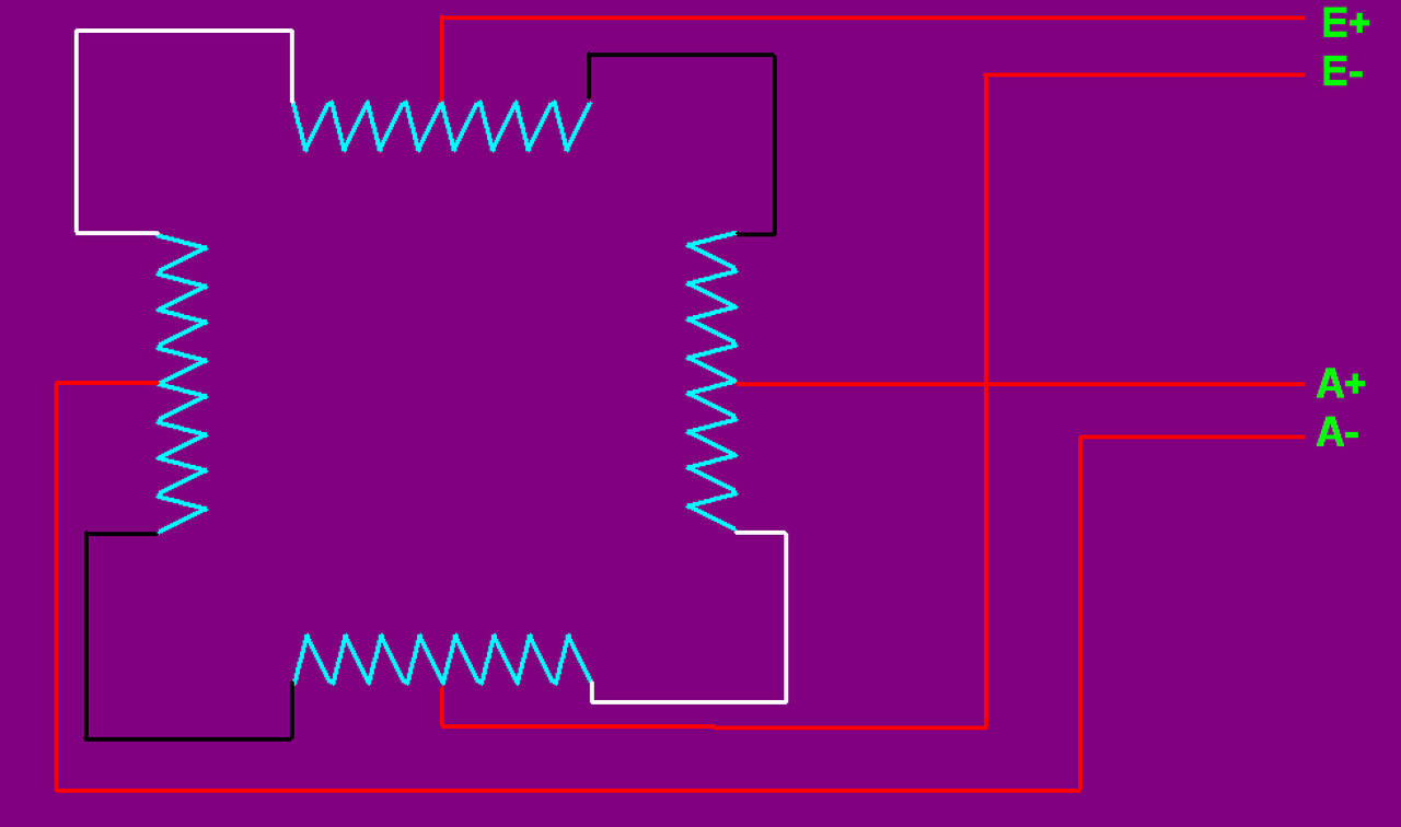

(#) zombee válasza csatti2 hozzászólására (») Máj 1, 2016 /
Félcellákról van szó Bővebben: Link, a 4 cella párhuzamos bekötése alatt EZT érted? Nem mondok hülyeséget, ha a képen LC1 és LC2 párhuzamosan kötött cellákat átlóba teszem?

Amiről én írtam azok nem fél cellák. Az a párhuzamos kötés, amit linkeltél nekem jónak tűnik (valóban átlósan szerencsésebb az LC1 és LC2, de akkor is működni fog ha nem úgy teszed őket). Az arduino-s móricka ábrán látható megoldás is működhet, viszont nekem gyanús, hogy a két szélső cellánál csak az egyik ellenállás vesz részt ténylegesen a mérésben és ezért érzéketlenebb lesz ott.
„a két szélső cellánál csak az egyik ellenállás vesz részt ténylegesen a mérésben”
Kifejtenéd ha megkérlek? Kicsit átrajzoltam a mórickaábrát a saját értelmezésem szerint, és még mindig azt látom hogy mind a 4 mérőcella mindkét oldala aktívan részt vesz a mérésben, és a mért értékek szimmetrikusan összeadódnak.
(#) csatti2 válasza zombee hozzászólására (») Máj 2, 2016 /
Ok, ezt benéztem. A piros vezetéket néztem a szenzor Ex+-ának és a fehéret a normál kimenetnek... Ez a baj a móricka ábrákkal
(#) zombee válasza csatti2 hozzászólására (») Máj 2, 2016 /
Ezeken a piros a középkimenet. Először nekem is furcsa volt, ezért kimértem multiméterrel.
