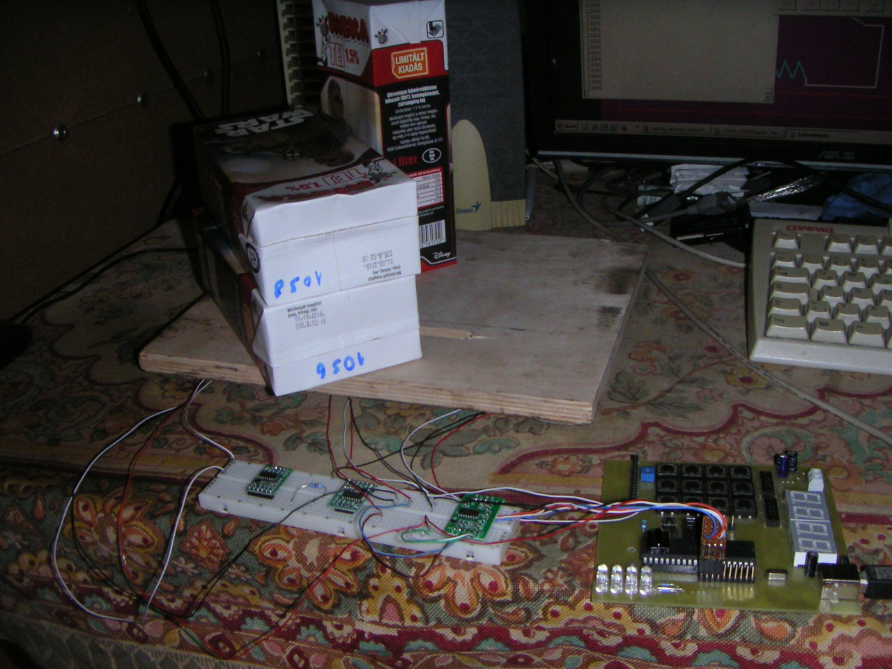

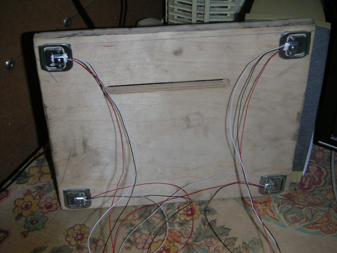

Egy gyors teszt erejéig összedobtam egy mérleget. Soros elrendezéssel, 4 darab tappancsos szenzorral és HX711 modullal (lásd: képek). A szenzorok alá 2-2 panelcsíkot ragasztottam hogy a mérő rész szabadon tudjon mozogni. Az eredményt egyelőre Híper Terminal-ban jeleníti meg (USB-n küldi át - ezt gyorsabb volt leprogramozni), de majd lesz LED-kijelzős programváltozat is. A program jelenleg 5 darab 24 bites értéket átlagol össze, az eredményből a felső 16 bitet konvertálja és jeleníti meg. Kis súlyokkal (max. 3kg) kb. 2%-os pontosságot sikerült elérni, feltéve ha bízhatok a Hauser konyhamérlegben. A 1,2,3 tejesdobozzal a linearitás +/- 1 digit, a váltószám 11.83g/digit (szintén konyhamérleggel megállapítva). Aztán kicsit "ráültem", az eredményeket átszámítva kb. 42kg erővel. Ezután a mérleg már nem állt vissza az eredeti értékre, kb. 9 digittel magasabbat mutatott. Gondolom ez lehet a mérőmodulok hiszterézise. Hozzáteszem, a breadboard nem épp a legjobb csatlakozási pont, a vezetékeket dugdosva akár 2 kg-ot is változhat a kiírt érték. Ami nagyon tetszik: a mérlegen akármelyik oldalra pakolom a súlyokat, mindig pontosan ugyanannyit mutat (0 digit eltérés). A hozzászólás módosítva: Máj 10, 2016
